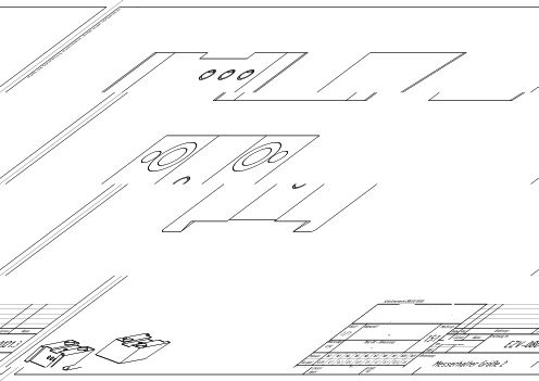

Hallo alle zusammen!
Bei uns erzeugt SWXSolidWorks (2008, SP 2.0) beim Einchecken ins PDM-System total verzerrte TIFF-Dateien (siehe Bild). Habe schon vom Support die Meldung erhalten, dass das Problem bekannt ist (SPR 323706) und ein workaround dazu. Die darin beschriebenen Schamanen-Rituale haben leider nichts gebracht. Kennt vielleicht jemand eine Lösung?
P.S. Unser PDM-System zwingt SWXSolidWorks folgende TIFF-Dateien zu erzeugen (Farbe: s/w, Komprimierung: Group 4 Fax, Auflösung: 300dpi). Im Moment habe ich keinen Einfluss darauf.

tritt das Problem nur über die API auf oder auch wenn man über Speichern unter selbst das Tiff  speichert.
Ich konnte es bei mir nicht nachvollziehen!

Hallo Ingo,
das Problem ist schwer reproduzierbar auch beim manuellen Speichern. Ich habe alle mögliche Varianten durchgespielt (Farbe, Kompressionsverfahren, Blattformat, Skalierung, Zeichnungen mit Modellen dahinter und ohne, alte Vorlagen bis 2006, leere Zeichnungen, auf einem Rechner Speichern - auf dem anderen Öffnen, Bildqualität hoch, Bildqualität runter, Bildqualität in Zwischenstellungen, Kantenoptimierung ein und aus, Tesseleationsdaten mitspeichern und ohne). Die einzige Lösung, die ich im Moment gefunden habe, ist ins PDM-System eingreifen, die Auflösung hochzusetzen und teilweise sehr lange TIFF-Generierungszeiten und unnötig aufgeblähte Dateien in Kauf nehmen.

die Beschreibung des SPRs hört sich aber nicht nach dem beschriebenen Fehler an.
Drawing image quality settings are ignored (and those of part are used) if the option 'No preview during open (faster)' is used.
Außerdem steht der Kundenimpact auf Medium, da bekommst Du nie einen Fix!

Ich schlage Dir vor die Umgebung zu untersuchen.
Seid 2 Wochen sind wir jetzt auf 2008SP2.0 und
erzeugen TIFF's mit exakt den Einstellungen die
Du vorgibst nur ohne PDM sondern mit "Speichern unter".
Keine Probleme hier im Haus.
Läuft so wie mit 2006.
