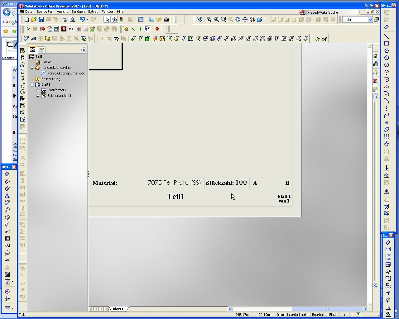

Hallo Zusammen,
ich hab ein Frage.
Kann ich mit Hifle der Materialdatenbank eine Eigenschaft auslesen?
Ich möchte eine Dateieigenschaft im Model ausfüllen lassen (Werkstoffnummer.
Kann ich das irgendwie machen?
Gruß Steffen

Kannst Du mal bitte ganz genau erklären, was Du da machen willst?
Siehe mal in der Hilfe nach "$PRP". Vielleicht ist das schon die Antwort auf Deine Frage.

Ich will mit Hilfe der SolidWorks Materialdatenbank (solidworks materials.sldmat) eine neue Dateieigenschaft erzeugen.
Wir haben bereits eine eigene Materialdatenbank.
Unsere Normenstelle verlangt, dass in unseren Zeichnung zum Werkstoff (z.B. S235JRG2)auch die Werkstoffnummer (z.B. 1.0038) im Zeichnungskopf drin steht - ist ja auch nicht verkehrt.
Meine Frage ist, kann ich die Werkstoffnummern direkt in der Materialdatenbank eintragen?
Wenn ich dann im Model ein Material wähle, dass ich auch eine Dateieigenschaft wie z.b. "SW-Material@Teil1.SLDPRT".

Du könntest andersherum ein Makrofeature im Teil haben, das bei jedem Neuaufbau (?) das Material ausliest (swModel.MaterialIdName) und passend dazu die Dateieigenschaft prüft/schreibt/ändert...

Du kannst entweder Name, Zusammensetzung oder nummer haben aber nicht dazwischen wählen. Du kannst die Namen in deiner Material datenbank ändern so das statt S235JRG2 eben 1.0038 al Name im Zeichnungskopf steht. Für alles andere musst du Benutzerdefinierte Eigenschaften vergeben. Heisst du musst sie dann für jedes Dokument neu vergeben.

Mit einem kleinen Makro kannst Du z.B. das machen:
Macht aus "abcdef (1.0000)" -> 1.0000
Code:
Material = "abcdef (1.0000)"
Material_neu = Right(Material, InStr(Material, "(") - 1)
Material_neu = Left(Material_neu, 6)
Macht aus "abcdef (1.0000)" -> abcdef
Code:
Material_neu = Left(Material, InStr(Material, "(") - 1)

Hallo Steffen
Warum gehst du nicht folgenden Weg:
Mit dem XML-Editor (http://www.moremotion.com/) kannst du die .sldmat editieren und recht einfach ändern.
Bei der Materialangabe (z.B.: S235JRG2 den Text mit der Werkstoffnummer ergänzen (mit oder ohne Klammern im Text)

Hi !
Ohne den ganzen Thread gelesen zu haben.
Ja, es ist möglich.
Beispieleintrag:
<material name="1.0718 - 11SMnPb30+C [9SMnPb28K]">

Hi Steffen,
wir haben das ganze so gelöst. Es gibt bei SolidWorks die Datei *.sldmat, das ist die Datei, wo SolidWorks bei der Erstellung eines neuen Materials, in der Materialdatenbank, die ganzen Werkstoffdaten hineinschreibt. Der Pfad der Datei ist unter SolidWorks-Extras-Optionen-Systemoptionen-Dateipositionen zu finden, hier kann über den schwarzen Pfeil die Pfadverknüpfung der Materialdatenbank für dein System angezeigt werden. So findest du die Datei der Materialdatenbank ganz einfach. Wenn du nun über den Windows-Explorer die Datei mit einem Texteditor öffnest, kannst du dein Material induviduell verändern. Die Materialdatenbank wird erst aktuallisiert in SolidWorks wenn Sie dann neu geöffnet wird.
Beispiel:
<classification name="Titan Titanlegierungen">

In dieser Zeile <material name="(3.7185) TiAl4Mo4Sn2"> kannst du, denn Text abändern z.B.<material name=" 3.7185 TiAl4Mo4Sn2">, wie du willst. Wir haben die Klammer mit reingeschrieben, da für uns auch die eigentliche Bezeichnung wichtiger ist, und die Nummer nach vorne gesetzt, damit man noch den Zustand an die Bezeichnung hängen kann (manuell bei den Eigenschaften des Teils) z.B. +C für kaltgewalzt.
Hoffe dies hilft dir weiter.
Gruß DaTe

Morgen,
@DaTe
ja das weiß ich! Ich hab eine eigene Materialdatenbank erstell.
Ich wollt zusätzlich zur Dateieigenschaft (Material) eine Dateieigenschaft "Werkstoffnummer" erzeugen, aber dies geht ja leider nicht.
Wir haben das gleiche Prinzip "C45 (1.0503)"
Unsere Normenstelle hat nur gemeckert, dass beides in einer Spalte (Stückliste) und im Schriftfeld bei Werkstoff auf taucht.
