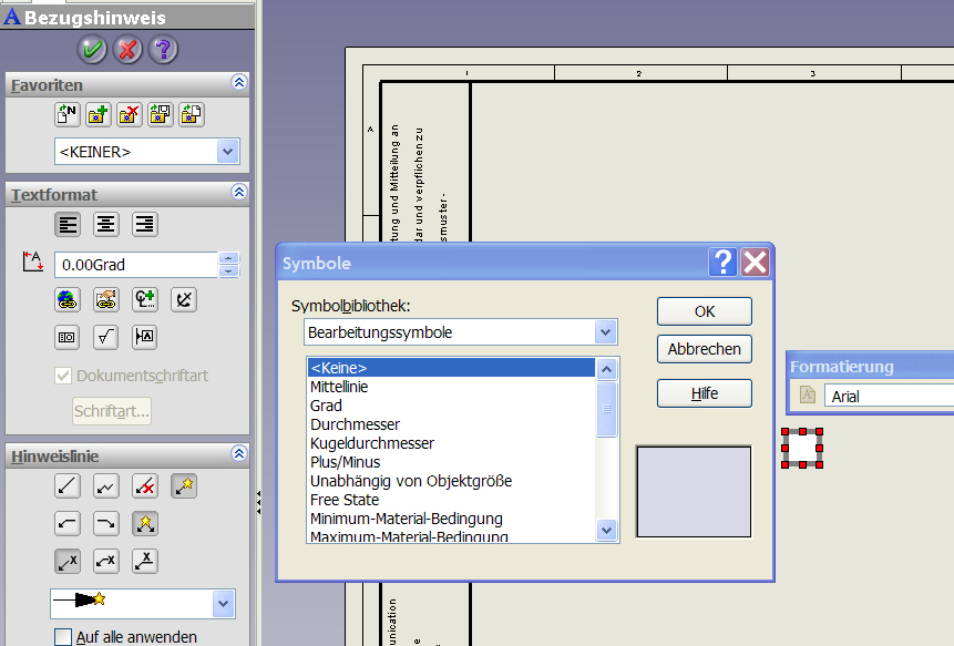

ich habe bis jetzt noch nicht gefunden wie ich beim Beschriften (Bezugshinweis) Duchmesser- oder auch Plus/Minus-symbole einfügen kann.
Bis jetzt kopiere ich mir die Symbole immer aus einem Word-Dokument.
Aber das kann ja wohl der richtige Weg sein, oder?

Hallo und einen schönen Tag Michael.
Natürlich ist dies nicht das gewünschte Vorgehen.
Wenn du einen Text, spricht Bezughinweis, erstellst findest du im Menü unter den Gradeinstellungen Icons. Wähle das 3te von links und du kannst auswählen was du einfügen möchtest.

vielen Dank. Ich hätte geschworen, daß ich da schon alles zigmal überprüft habe
Naja. Ich sollte mir wohl mal stärkere Brillengläser besorgen
