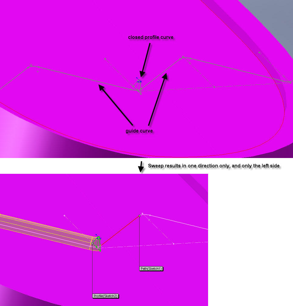

Hallo Community,
ich stehe vor folgendem Problem: Ich möchte eine geschlossene Profilkurve, die in der Mitte der zugehörigen Pfadkurve liegt, nach beiden Seiten extrudieren; siehe Bild im Anhang. SW erlaubt mir das komischerweise nur nach links...
Habe ich eine Möglichkeit, dies auch in beide Richtungen zu extrudieren?
Danke für Tips!
Jan

Moin!
Nein, geht meines Wissens nicht!
Mach doch einfach zwei.
Oder erzeuge eine abgeleitete Skizze ans Ende deiner Leitkurve.

Hallo achulio,
mir fallen drei Möglichkeiten ein:
1. Wenn es ein symmetrisches Teile ist, dann einfach mit „Spiegeln“ die rechte Seite erzeugen
2. Die Austragung einmal nach links und einmal nach rechts machen
3. Das Profil nicht in der Mitte, sondern ganz am Anfang oder am Ende des Pfades aufsetzten
Josef

Alles klar, vielen Dank für die Antworten. Schade dass das SW nicht hinkriegt, aber mit einem Mirror danach klappt es gut.
Danke!
