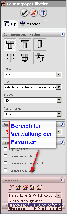

Hallo Michl,
ich glaube nicht, dass du deine alte default.mdb weiter nutzen kannst, aber auf einen Versuch käme es an (ich hab keine mehr, sonst würd ich es versuchen).
In der 2007 wird die Favoritenverwaltung des Bohrungsassitenten in einer Accessdatenbank namens HoleWizardFavorites.mdb abgelegt, hinzufügen, löschen usw. passiert über die Featuremanagergruppe "Favoriten" (siehe Bild); dort kann man einzelne Favoriten auch speichern oder laden (z.B. als Firmenstandard).
Ob jetzt die "neue" Datenbank HoleWizardFavorites.mdb und die "alte" Default.mdb den gleichen Aufbau haben weiß ich nicht, du kannst ja mal einfach eine umbenennen und gucken, was passiert.

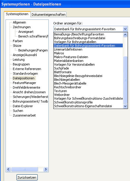

Hallo Michl,
wir nutzen unsere alten Bohrungsfavoriten ebbenfalls noch. Haben vor einem halben Jahr auch von 2005 auf 2007 umgestellt. Unter Extras/Optionen/Systemoptionen findest du beim Punkt Dateipositionen eine Möglichkeit eine "Datenbank für Bohrungsfavoriten" anzugeben. Funzt bei uns prima. Ich habe unsere alte DB aus Netz gestellt und die User auf diese DB gelinkt. Nun verwenden wir die SolidWorks Standard-DB und ziehen zusätzlich unsere Favoriten aus dieser zweiten DB.

Vielen Dank Ihr beiden :-)
Hat geklappt.
Den Pfad für die Datei wie oben beschrieben in den Optionen einstellen.
Anschließend wird dort die genannte .mdb erzeugt.
Diese dann löschen und die vorhandene default.mdb entsprechend umbenennen!
