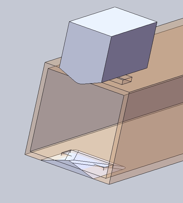

Wie wähle ich den Werkzeugkörper aus? Er befindet sich doch in einem anderen Modell als dem, das ich gerade bearbeite. einfach das angezeigte Fenster zu wechseln funktioniert nicht. Muss der WErkzeugkörper an einer bestimmten Stelle in der Konstruktionsbibliothek abgespeichert sein, so wie ein formwerkzeug?

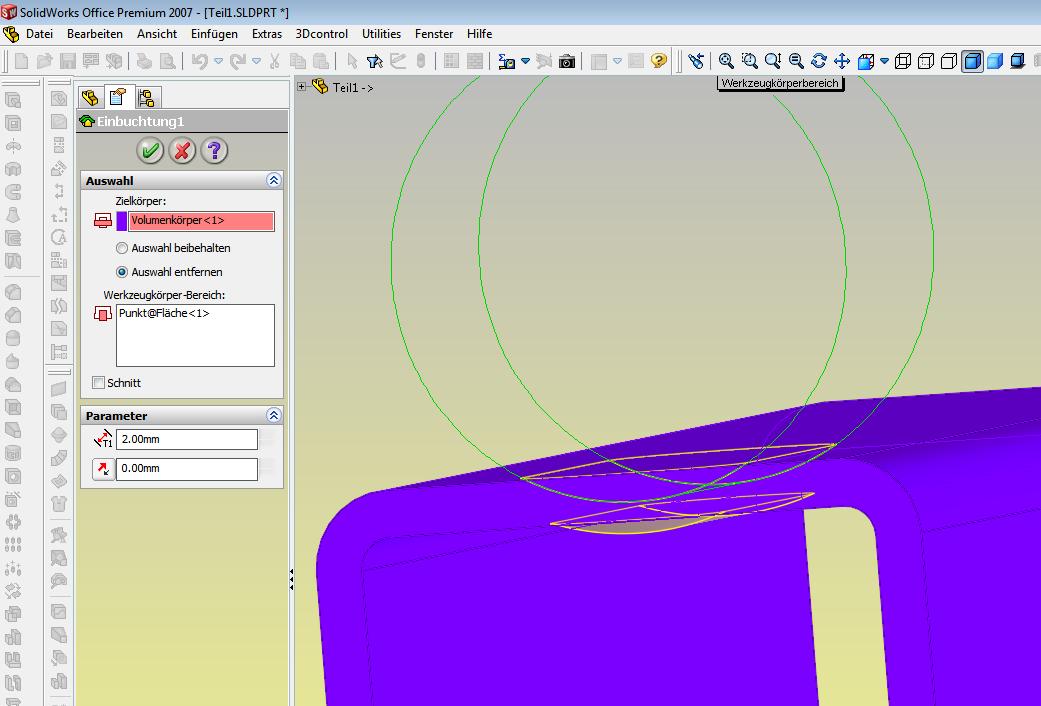

Ok, jetzt bin ich schon einen Schritt weiter.
Die einbuchtung funktioniert leider nicht ("...Versuchen Sie eine andere Geometrie oder einen kleineren Abstandswert"), muss ich wohl noch etwas experimentieren.

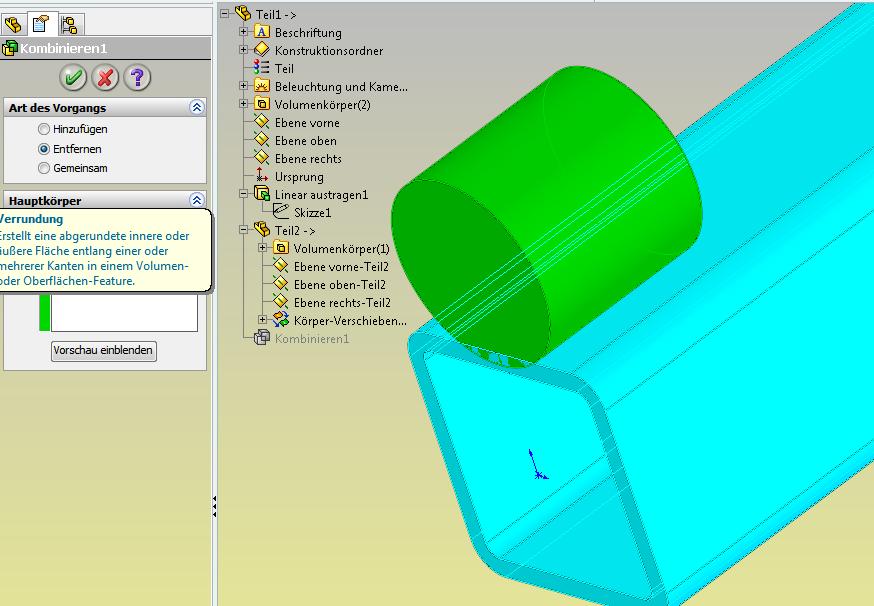

Das eine Teil öffnen. Dort Teil einfügen wählen. Das zweite Teil nun wählen und einfügen. Dann positionieren und über den Befehl kombinieren entfernen/zusammenfügen. Eventuell Bild oder Teile hier
hochladen, um bessere Hilfe zu ermöglichen.

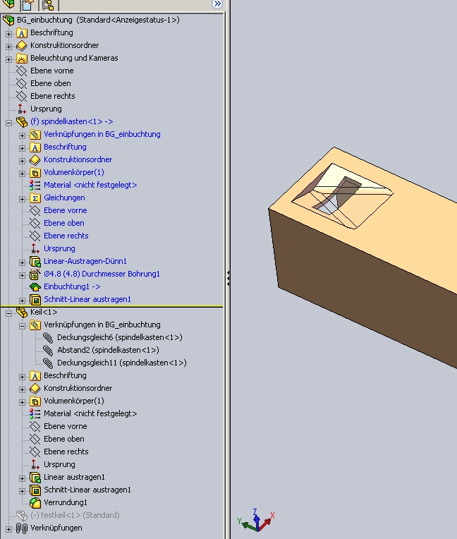

Wegschneiden mit dem Befehl Einbuchtung geht, aber einen von den beiden Keilen in das Vierkantrohr eindrücken geht nicht. Ist mir leider nicht klar, wo das Problem liegt...
Vielleicht hilft das Bild weiter.

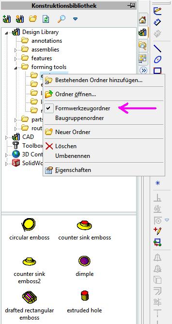

um dein Teil nutzen zu können muss es so hinterlegt sein, dass der betreffende Ordner auch mit Formwerkzeug angehakt ist! Bei deinem Teil passt kombinieren wohl nicht, da ich denke, dass du die Wandung nur eindrücken und nicht entfernen willst.
Kombinieren findest du aber unter Features - gibt es schon länger.

Hier noch ein Bild zum Befehl kombieren. Diesen kannst du nutzen wenn du ein Teil aus einer anderen Datei einfügst, oder z.B. eine neue Form wie auch immer austrägst (linear oder eine spez. Ausformung) und diese Teile nicht verschmelzen lässt.
Der Befehl mit der Formwerkzeug gilt für Blech!
Dein "Einbuchten" bekommst du hin, wenn du Teil 1 auf hast, Teil 2 einfügst und positionierst, dann den Befehl "Einbuchten" aufrufen. Teil 1 als Zielkörper auswählen, Teil 2 als Werkzeugkörper, dass sollte es dann gewesen sein.

So wie es aussieht darf der Werkzeugkörper nicht überstehen und der Ausschnitt im Rohr scheint auch zu stören!

ein blechteil ist das leider nicht, mit Formwerkzeug würde es vielleicht besser gehen.
aber:
Wenn ich 1. den Ausschnitt nach der Einbuchtung erstelle und 2. den Keil flachen Keil nehme, der bündig mit der Oberfläche des Vierkantrohres ist und 3.nicht bis zum Rand gehe, sondern 5mm Abstand lasse (wie auf dem Bild), dann funktioniert es. Das mit dem Abstand zum Rand finde ich etwas merkwürdig, aber man könnte ja diesen Teil zum Schluss abschneiden.
Ist das grundsätzlich so, dass das Werkzeug keine offene Seite haben darf?
Auf jeden Fall vielen Dank für eure Hilfe, jetzt kriege ich das Teil auf jeden Fall so hin wie ich es wollte!
