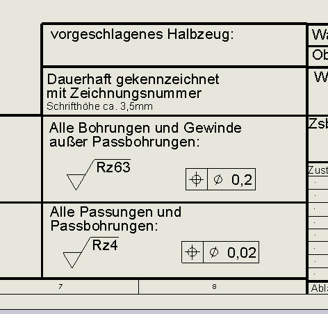

Hallo an alle fleißigen Helfer.
Bekomme seit kurzer Zeit auf den Zeichnungen im Schriftfeld die Fehlermeldung Unterbrochene Verknüpfung (siehe Bild 1)
Im Blattformat und in der Vorlage ist alles drin. Siehe Bild 2
Blattformat neu laden bringt auch nichts.
Bitte um Ratschläge wie dies behoben werden kann.

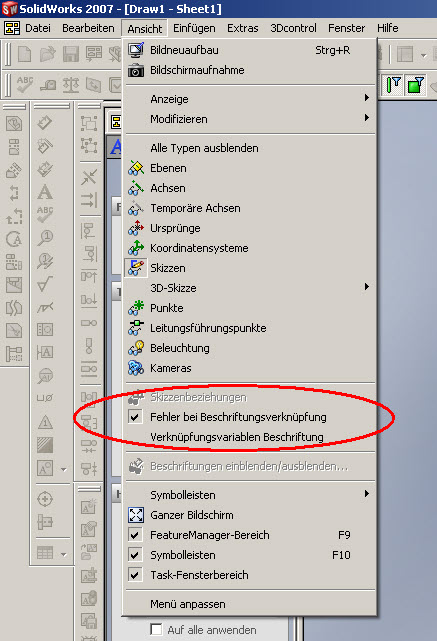

Hallo ThoMay,
wenn alles in Ordnung ist sobald ein Modell auf deiner Zeichnung abgebildet ist, dürfte lediglich bei Ansicht - Fehler bei Beschriftungsverknüpfungen der Haken "reingerutscht" sein.

Bist du mir bitte noch einmal behilflich und verrätst mir, wo genau ich den Haken finde?

Hallo ThoMay.
Guckst du da: ------>

Hallo Jens.
Vielen Dank für deinen Tip.
Habe es ausprobiert und es funzt.
Leider erscheinen dann nicht die in der Vorlage vorhandenen Textfelder mit Inhalt.
Also, der sichtbar gemeldete Fehler ist noch vorhanden, das heißt die Verknüpfung ist noch unterbrochen.
Mein Anliegen besteht immer noch.
Bitte um Hilfe.
