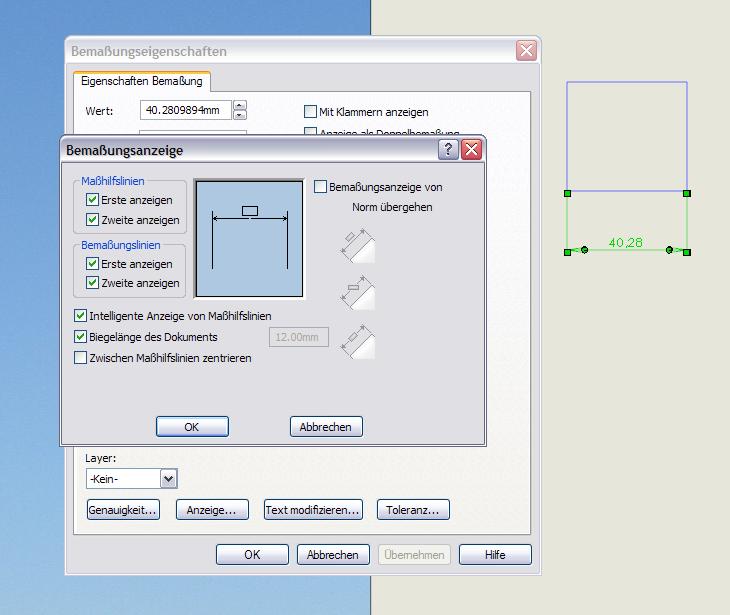

Das menü sieht schon anders aus aber es sollte eigendlich da sein.
Vieleicht hilft dir mein Bild etwas weiter.

erstellt am: 09. Jan. 2008 10:09    Editieren oder löschen Sie diesen Beitrag!  <-- editieren / zitieren -->   Antwort mit Zitat in Fett Antwort mit kursivem Zitat    Unities abgeben: 1 Unity (wenig hilfreich, aber dennoch)2 Unities3 Unities4 Unities5 Unities6 Unities7 Unities8 Unities9 Unities10 Unities
Naja, das Menü hab ich schon, nur leider bringt mir das relativ... wenig?
Oder gibt es eine andere Möglichkeit die überflüssige Maßlinie/Maßhilfslinie loszuwerden?

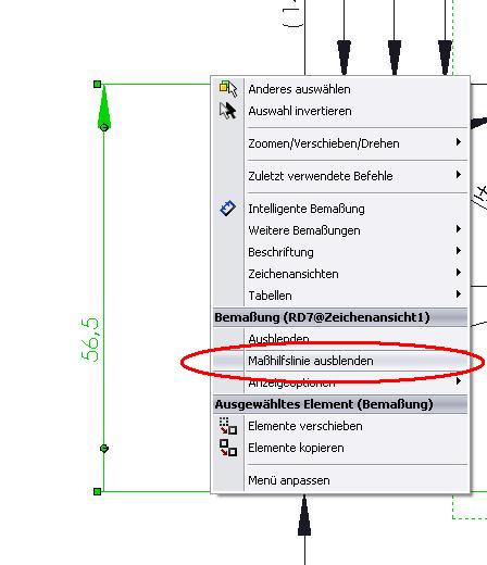

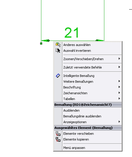

Nochmal ne kleine Anleitung!!
  • RMB auf Maßhilfslinie, dann Maßhilfslinie ausblenden! (Bild 01)
  • RMB auf Bemaßungslinie, dann Bemaßungslinie ausblenden! (Bild 02)

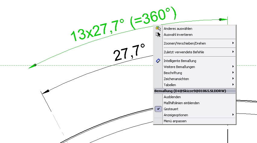

erstellt am: 10. Apr. 2008 15:33    Editieren oder löschen Sie diesen Beitrag!  <-- editieren / zitieren -->   Antwort mit Zitat in Fett Antwort mit kursivem Zitat    Unities abgeben: 1 Unity (wenig hilfreich, aber dennoch)2 Unities3 Unities4 Unities5 Unities6 Unities7 Unities8 Unities9 Unities10 Unities Nur für MadHatter 10 Unities + Antwort hilfreich

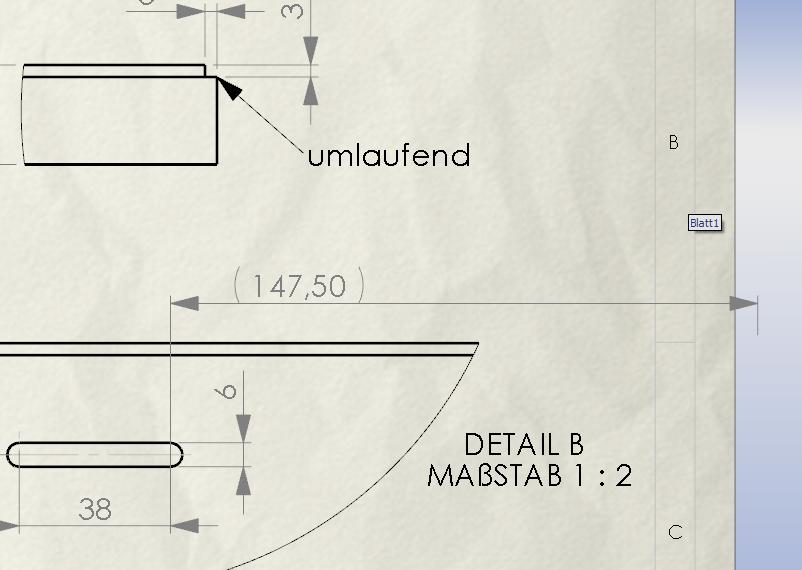

Ich versuche gerade seit Ewigkeiten eine Maßlinie auszublenden, aber er will mir einfach nicht die richtigen Auswahlmöglichkeiten im RMK Menü zeigen.
Bei anderen Maßen hab ich die Probleme nicht, da finde ich den Befehl "Maßlinie ausblenden" ohne Probleme.
Bei einem Winkelmaß kommt der Befehl aber einfach nicht, ich klicke und klicke fröhlich vor mich hin. Ein einziges malhab ich den Befehl bekommen, und da hat er natürlich die Maßlinie auf der falschen Seite ausgeblendet.
Ich hab jetzt stattdessen den Pfeil auf einer Seite ausgeblendet, aber besonders gut gefällt mir diese Lösung nicht. Es kann doch nicht sein, dass ich fünfzig mal in der Zeichnung rumklicken muss in der Hoffnung dass es irgendwann funktioniert.
Früher hab ich mich geärgert, dass ich mich durch drei Menüs klicken musste, bis ich die Funktion hatte, heute wäre ich froh ich hätte überhaupt ein Menü.
Hab damit nur ich Probleme?
Gruß, Nina

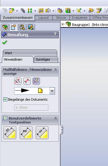

Hallo Nina,
in SWXSolidWorks 2008 kannst du einfach das Maß anklicken bei dem die Maßhilfslinien gelöscht werden sollen. Die Endpunkte werden dann durch kleine Vierecke gehighlightet. Nun das Viereck mit der linken Maustaste anpacken und an die Stelle schieben an der du sie haben möchtest. Wenn du das Viereck auf dem Pfeil ablegst bleibt nur noch eine ganz kurze Hilfslinie übrig.

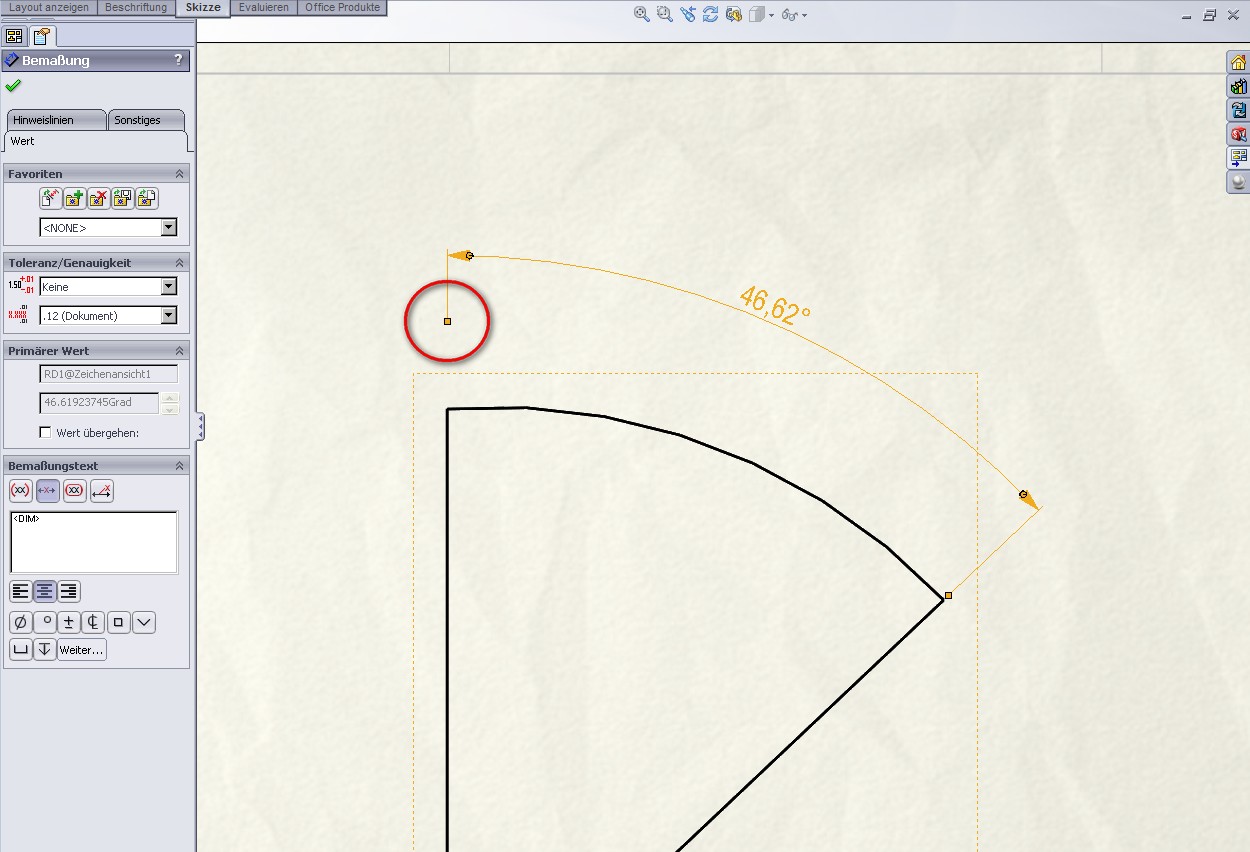

Danke für die Antwort.
Leider ging es mir aber nicht um die Hilfslinie, die habe ich schon ausgeblendet. Das Maß um das es geht ist ja im zweiten Screenshot zu sehen. Nun wollte ich noch die (linke) Bemaßungslinie ausblenden, aber das geht hier nicht.
Scheint wohl irgendein Bug bei diesem Maß zu sein, denn bei allen anderen bekomme ich das hin.
Aber mittlerweile ist es mir auch egal. Ist ja nicht das erste mal dass ich nur mit Workaround zum Ziel komme, ich lasse jetzt eben den Pfeil ausgeblendet
Gruß, Nina
