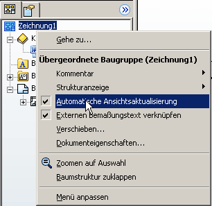

Hallo Leute
Gibt es in SolidWorks in der Zeichnung Eine Möglichkeit die (2D)Geometrie vom Modell bzw. von der Assembly unabhängig zu machen, sodass beim Öffnen einer großen Zeichnung nicht immer alle Views zeitraubend neu aufgebaut werden müssen?
Ich glaub bei der Schulung wurde das mal kurz erwähnt hab's aber vergessen...
Hat jemand einen Tip für mich wie das funkt?
Vielen Dank im Voraus

Hi Alex,
es heisst abgelöste Zeichnung - und ACHTUNG! es wird nicht mehr aktualisiert!

Hallo Alex,
die abgelösten Zeichnungen funktionieren mittlerweile ganz gut, aber wenn ich das richtig verstanden habe willst du das ja nicht abkoppeln, sondern den automatischen Neuaufbau unterdrücken ... das würde auch bei einer abgelösten Zeichnung passieren, wenn die die Modelle findet.
Was du suchst ist eine Dokumentenoption, die "Automatische Ansichtsaktualisierung" heißt, die einfach ausschalten, dann wird auch nach dem Öffnen nichts mehr automatisch aktualisiert und du bekommst über die nicht aktuellen Ansichten eine leichte Schraffur als Merker.
