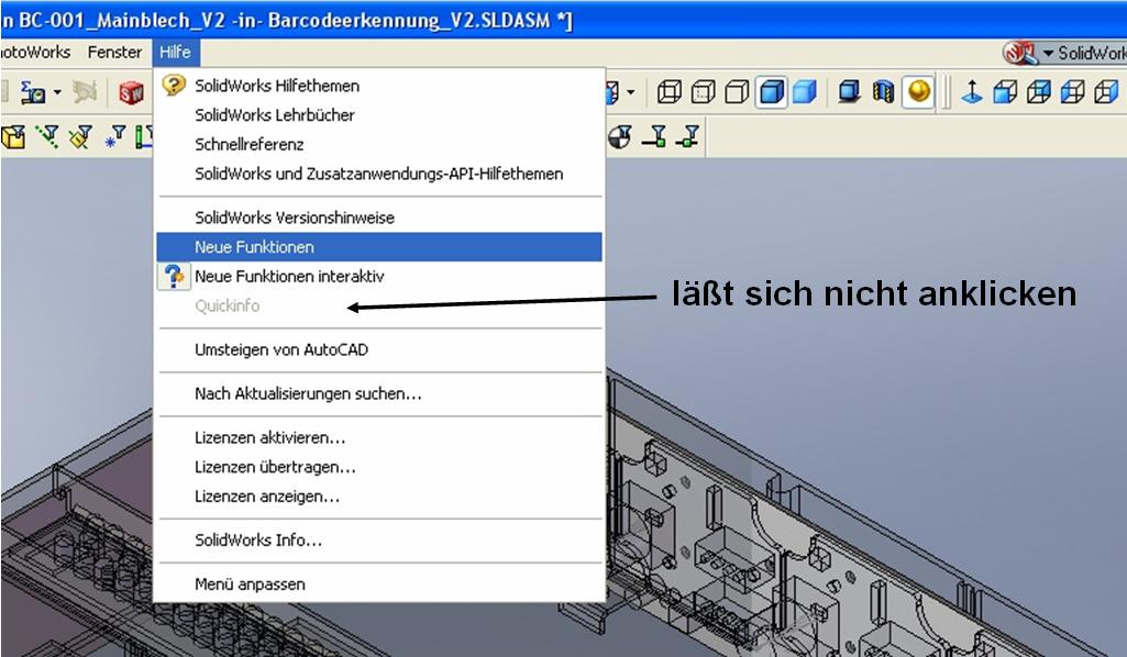

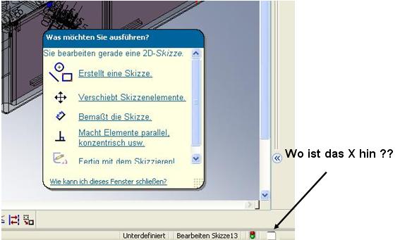

Hallo Zusammen !!
Ich habe folgende Probleme:
Problem 1: ich bekomme das Quickinfo Feld nicht weggeklickt.
                Siehe Bildanhang.

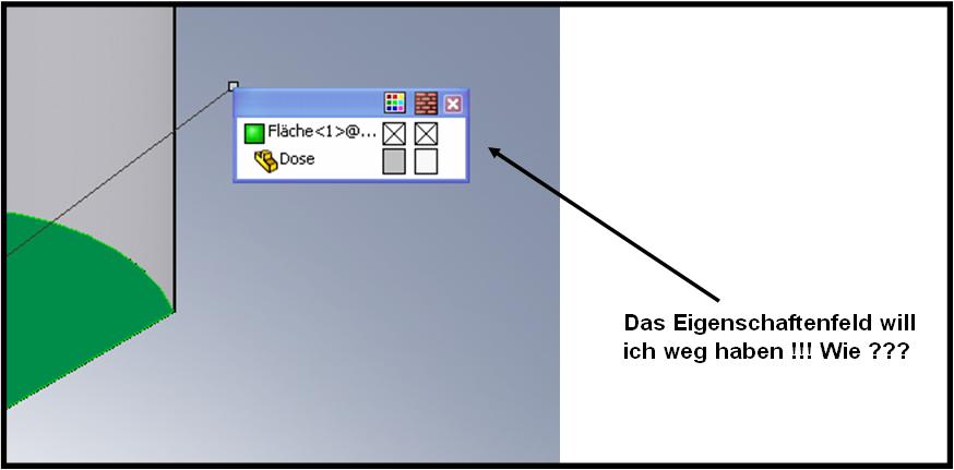

Problem 2: Sobald ich etwas anklicke, taucht immer das
                Eigenschaftenfeld auf, wie bekomme ich das
                ausgeschaltet? Siehe Bildanhang.
Danke im Vorraus.

Hallo CAD Freelancer,
zu 1: hast du mal einfach auf dieses kleine Feld geklickt, auch wenn das Kreuzchen nicht zu sehen ist? Ansonsten im Menu Hilfe den Haken bei Quickinfo wegmachen.
zu 2: Auch im Menu, diesmal Ansicht/Erscheinungsbildbeschreibung den Haken wegmachen.
Ciao,
Stefan

zu 1.) Unter HILFE-QUICKINFO solltest Du auch herankommen, wenn ein Dokument auf ist...

Hallo und Danke auch!
Also:
Problem 1: ist immer noch ein Problem (siehe Bild), ich habe keine Auswahl zum anklicken.
Problem 2: ist gelöst, vielen Dank dafür.
Wie kann man die Quickinfo noch wegbekommen? Gibt es da noch in irgendwelchen Feldern "Häckchen" die
man einstellen muss?

Das Kappt leider auch nicht!

Hallo!!
Wollte nur sagen, auch das Problem 1 ist jetzt erledigt.
Aber woran es lag, weiss ich nicht.
Jetzt klappt es aber wieder, ohne das ich was gemacht habe.
Auch kein Neustart oder ähnliches.......plötzlich geht wieder
das Quikinfofeld !
Komisch, komisch.....

Eine Variante wäre noch der Versuch der Tastenkombi ALT+H+Q gewesen. Aber ob das klappt, wenn alles sonst ausgegraut ist, weiß ich auch nicht...

Hallo CAD-Freelancer,
das Problem kenne ich auch. Tritt bei mir nur bei SWXSolidWorks 2007 auf. Das Fenster läßt sich dann nicht mehr wegklicken. Manchmal hilft es, wenn Dateien geöffnet und geschlossen werden, dann kann es sein, dass das Fenster plötzlich weg ist.
