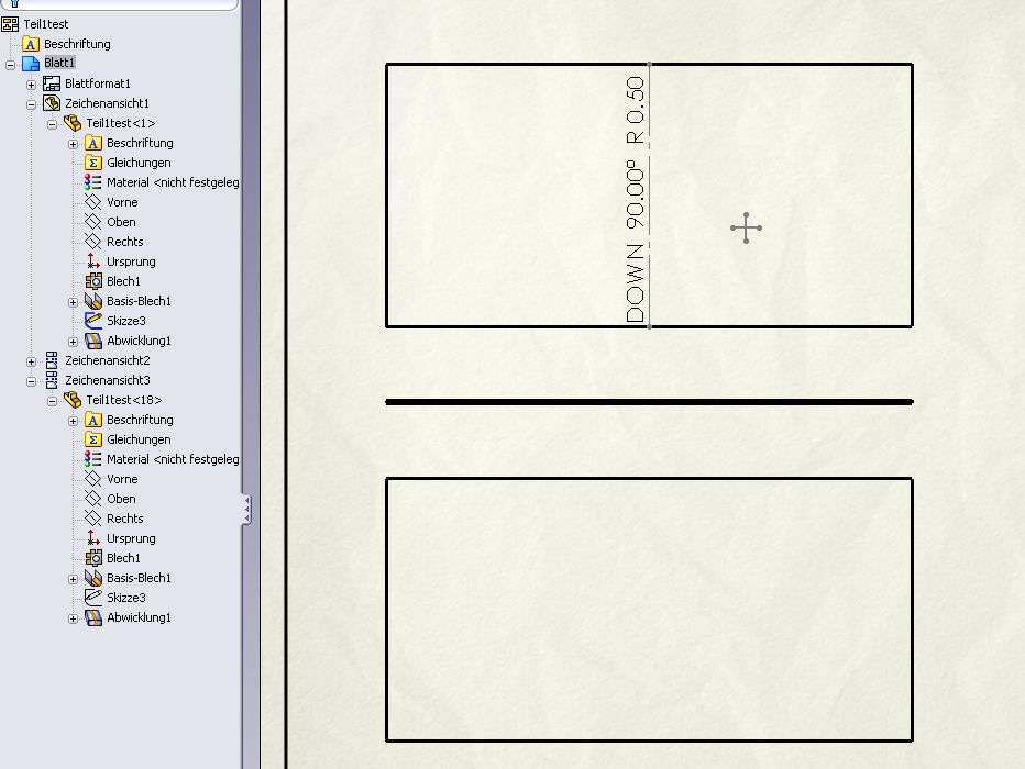

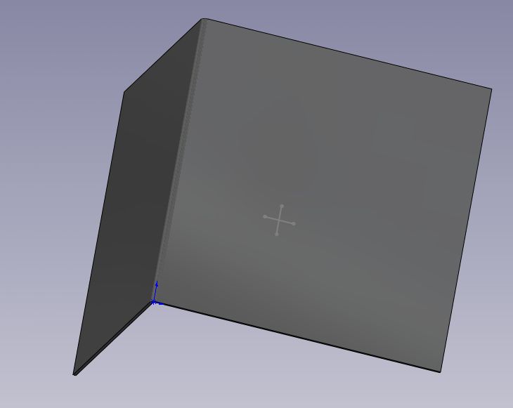

Hallo Solid Gemeinde
für die Fertigung von Blechen mit Erdungsbolzen benötige ich auf der Oberfläche des Bleches ein Kreuz die dem Fertiger die Position der Erdungsbolzen anzeigt. Dieses Kreuz muss in der Zeichnung und in der abgeleiteten DXF Datei zu sehen sein. Dieses Kreuz wird beim Lasern eingelasert(angerissen). Mit dem Feature Umwickeln kann man nur mit geschlossene Konturen arbeiten. Ich habe u.a. eine Skizze erstellt mit einem Block in dem ein Kreuz aus Hilfslinien dargestellt ist. Leider werden diese Linien in der Zeichnungsableitung nicht Oberflächenbezogen angezeigt. Sie sind dann in der Seitenansicht links und rechts jeweils zu sehen.
Wer weiß wie ich dieses Problem aus der Welt schaffen kann?
Danke für die Antworten und einen Gruß vom Niederrhein

Hallo RvC !
Am Einfachsten, in dem du eine Skizze mit einem Buchstaben "+" umwickeln lässt. Der wird automatisch als outline erzeugt. Das kostet möglicherweise etwas mehr Laserzeit, wenn der das outline umfährt, aber der sichtbare Effekt für den Mann am Bolzenschweißer dürfte der selbe sein.

Leider so nicht möglich.
Der Laserbetrieb benötigt 2 sich Kreuzende Linie die genau positioniert werden können.

Original erstellt von RvC: Der Laserbetrieb benötigt 2 sich Kreuzende Linie die genau positioniert werden können.
Na gut, dann probier es mal mit einer Skizze auf dem Solid, die du in der Ableitung ein bzw. ausblendest.

@wildcad
Wer lässt ein Makro drüber laufen. Und wie sieht dieses Makro aus. Wäre es möglich dieses Makro zu bekommen?
