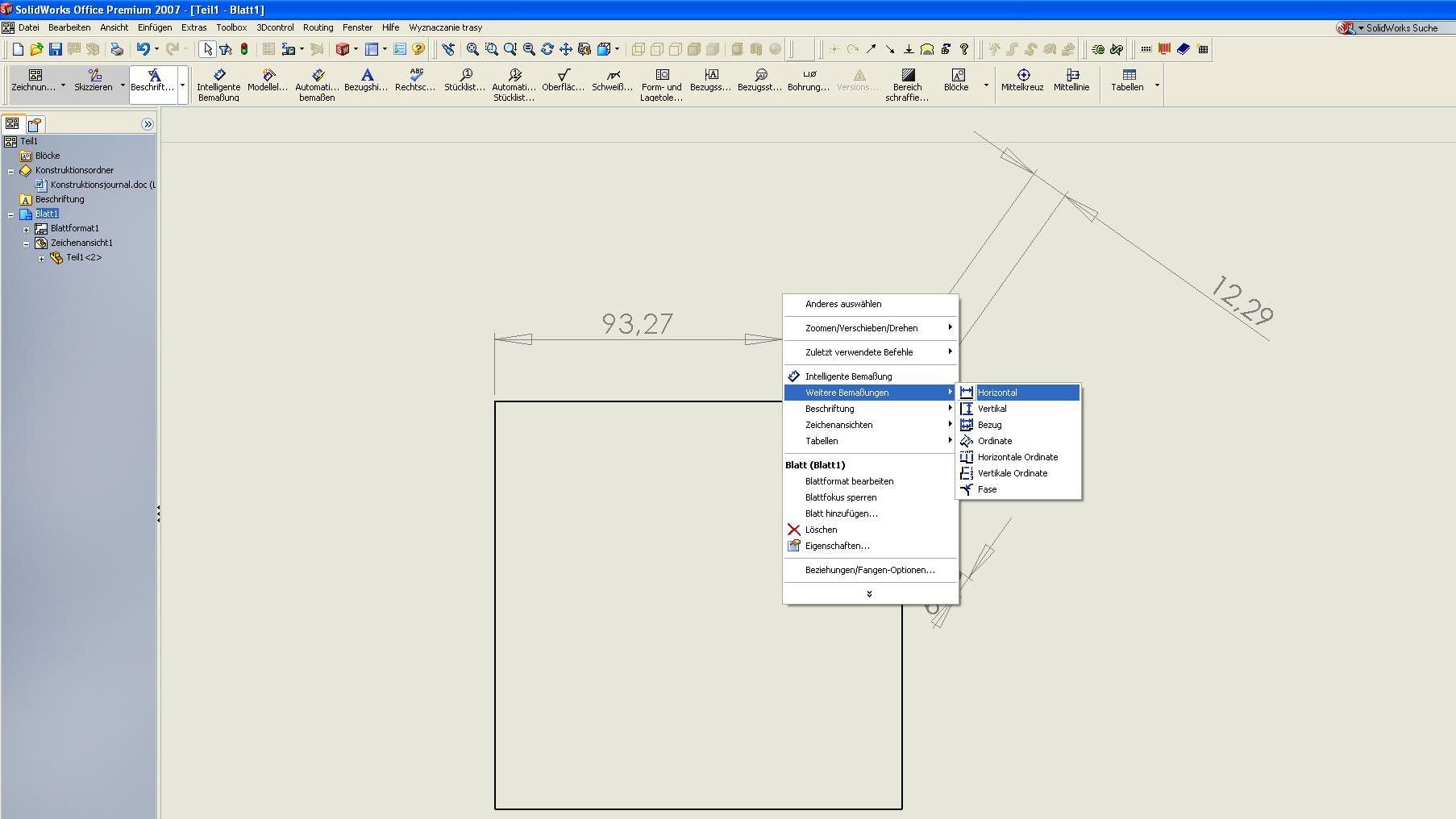

wie kann ich "schräge" Bemaßungen mit dem selben Komfort anordnen, wie
auch die Horizontalen bzw. die Vertikalen. Screenshot schon mal anbei.
Gruß Stefan

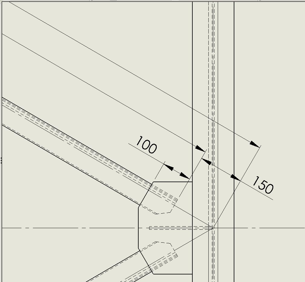

was genau meinst du mit Komfort?
Die schräge ist doch bemaßt.
Oder meinst RMT, weitere Bemaßung, Horizontal oder vertikal wie in meinem screen?
Falls ja dann kenne ich diese Funktion auch nur für horizontal und vertikal
Gruß Tomasz

ich meinte die automatischen Offsets bei dem Absetzen der
Maße.

Hallo Stefan,
evtl so:
Extras - Bemaßungen - Kollinear / Radial ausrichten
Thomas

Geht soviel ich weiss nicht!
Von Hand ausrichten, muss man das!

Hi Bernd,
Maße mit gedrückter STRG Taste selektieren und verschieben...
