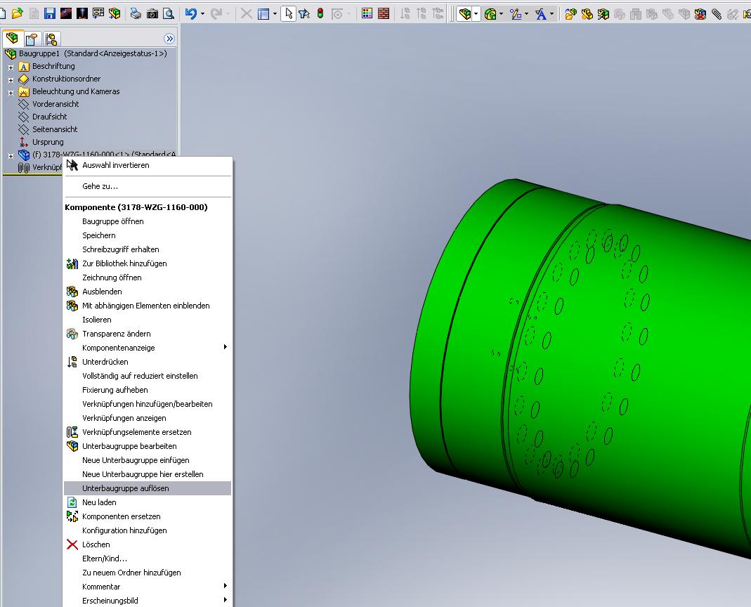

Hallo, kann ich in SWXSolidWorks eine in meiner Baugruppe enthaltene Unterbaugruppe vollständig in die (Ober-)Baugruppe integrieren? Also quasi so, als wenn die Unterbaugruppe danach leer ist und gelöscht werden kann. Es sollen sämtlche Komponenten, Skizzen, Ebenen, Ordner usw. übernommen werden. Wie macht man dies am einfachsten? Gruss Stefan

Im FM RMB auf die BG, dann "Unterbaugruppe Auflösen"

Hallo Johannes, vielen Dank für die schnelle Antwort! Voraussetzung ist allerdings, die UBG darf keine unterdrückten Komponenten enthalten, aber das läßt sich ja einrichten.

ich hab das auch so gemacht, danach musste ich feststellen, dass es ein kleines Problem gibt ..
- BG enthält Layoutteil
- UBG enthält das gleiche Layoutteil
- Teile in der UBG werden  mit Referenzen auf das Layoutteil im Kontext UBG modelliert.
- Dann UBG aufgelöst (weil doch alles in Stückliste erscheinen sollte) - alles prima...
- nur die Referenzen in den Teilen behalten den Kontext UBG.
ohne die UBG zu laden, kann ich die Teile nicht bearbeiten, die zerschießen dann.
Weiß jemand, wie ich diese Referenzen (Skizzen, Achsen übernehmen) einfach auf den anderen Kontext umstellen kann?

das wäre für mich ja nun gar kein Grund die UBG aufzulösen, das geht auch mit UBG ...

irgendwo kann man einstellen was in der StüLi erscheinen soll ... in deinem Fall UBG auflösen ....
PS: lieber 5 kleine BGs als eine Große .... SWXSolidWorks bekommt massibve Probs bei den Verknüpfungen

Klar - der SWXSolidWorks-Stückliste kann ich sagen: "nur oberste Ebene", "nur Teile", ..
nur - mein PDM mag nur Stücklisten von oberster Ebene übernehmen.
da müsste ich dann für die 4 Teilchen noch ein Objekt anlegen, und dem eine eigene Stückliste zuweisen.
egal - war ein Schnellschuss, wie er mal vorkommt.
worauf ich hinauswollte ist: auch bei dem Auflösen von Unterbaugruppen wird evtl doch nicht alles aufgelöst
