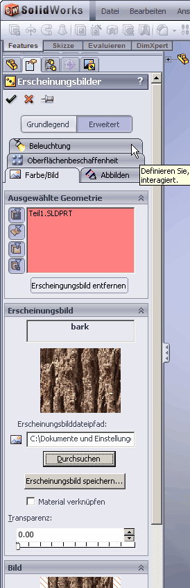

vielleicht kann mir ja wer helfen. Ich habe folgendes problem, dass ich mir eine eigene textur im illustrator gemacht habe, diese dann in jpg abgespeichert habe und versucht habe diese als textur in sw auf mein modell anzuweden. ich wollte es nämlich rendern, und diese textur sollte ein karierter überzug darstellen, nur wenn ich es rendere wird das teil schwarz und er sagt mir vorher dass er die datei nicht erkennen kann?!
vielleicht kann mir ja wer helfen, ich wäre wirklich glücklich da ich fast am verzweifeln bin!!!!! ;-(

Hallo Denise,
kurze Frage: warum hast du einen neuen Thread aufgemacht, hier hast du das Problem doch schon beschrieben? Aus dem Beitrag jetzt geht z.B. auch nicht unbedingt hervor, ob du jetzt PhotoWorks zu rendern nimmst.
Wenn du in PhotoWorks eine eigene Texture zum Rendern nehmen möchtest kannst du die über die PhotoWorks - Erscheinungsbilder einfügen. Dazu den PhotoWorks-Reiter im Dokument anklicken, dort gibt es dann einen Ordner Erscheinungsbilder, der hat irgendwas zugewiesen. Das kannst du editieren, dabei auf Erweitert umstellen (siehe Screenshot).
Da gibt es in der Gruppe Erscheinungsbild einen "Durchsuchen" Knopf, dann geht eine Dateiauswahlmaske auf, die eigentlich p2m Dateien haben will (also PhotoWorks 2 Materialien). Du kannst aber auch einfach umstellen JPG, dass wird dann automatisch in P2M konvertiert und abgespeichert. Dann nur noch mit den Parametern rumspielen (Reiter Abbilden), bis es die richtige Größe und Ausrichtung hat und rendern.
So sollte es funktionieren. Wenn es das nicht tut, musst du weniger auf die Tränendrüse drücken und mehr Informationen und genauere Beschreibungen machen, was du wie wo machst und was du erreichen willst. Auch wäre es dann hilfreich, z.B. deine JPG Datei als Anhang hier zu bekommen, vielleicht schreibt Illustrator ja eine JPEG Variante, die SolidWorks nicht so einfach lesen kann.
