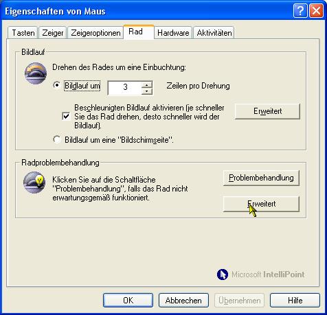

Falls es nur an der Maus liegt:
Über Systemsteuerung zu "Mauseigenschaften"
dann Registerkarte "Rad" unten auf "Problembehandlung" (nicht auf Erweitert wie im Bild)
dann immer den Anweisungen folgen
zum Schluß einfach auf "Problem behoben" klicken
Wenn du Glück hast funkts wieder
