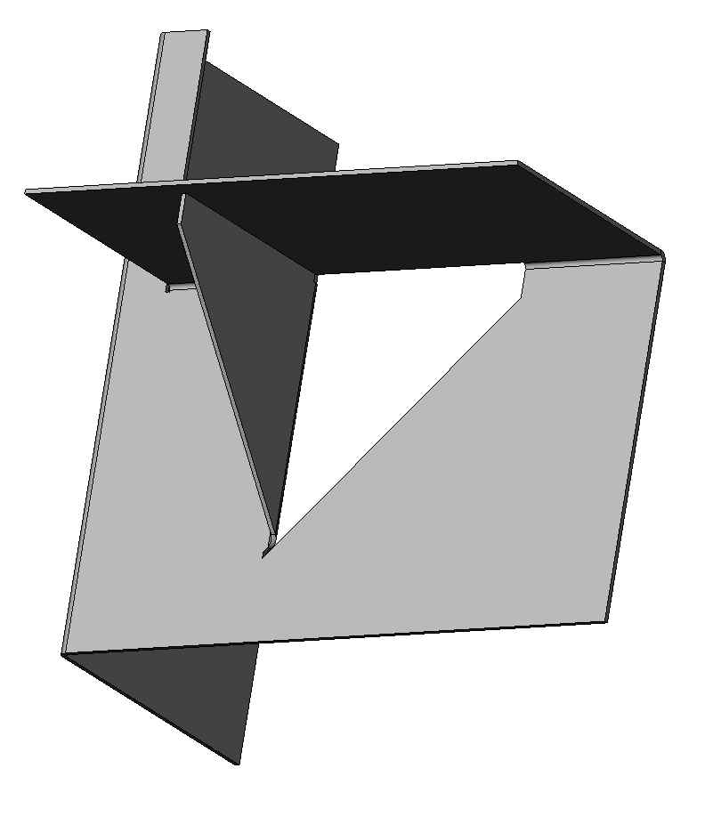

Hallo Zusammen
Ich habe nun schon nach ähnlichen problemem gesucht und auch die Beispieldateien auf http://www.sheetmetaldesign.com  haben mich zu keiner Lösung gebracht.
Ich würde gerne ein Regal aus Blech bauen das aus einem einzigen Belch gebogen wird. Als Aussteifung brauche ich natürlich winkel die die freistehenden Metallflächen abstützen.
Nun lässt mich Solid aber nicht in eine schon gebogene Kante schneiden und erneut auswinkeln. Ich glaube das Bild erklärt besser was ich will. Ich hab es mal reinretuschiert was ich haben möchte.
Ich kann natürlich unterhalb der Biegung etwas ausschneiden und mit skizzierter Biegung abwinkeln aber dann fehlen mit genau die höhe des Biegeradius damit der "Winkel" auch stützt.
Hat jemand ne idee?
Vielen Dank im Voraus
Solidworks 2007
[Diese Nachricht wurde von moghyukon am 07. Jan. 2008 editiert.]

Hallo moghyukon,
und herzlich willkommen bei Solidworks.
IMHOIn my humble oppinion (Meiner Meinung nach) hast du Probleme mit dem Biegeradius, die sich aber durch geschicktes Ausschneiden vermeiden lassen.
Durch Umstellen der Features (erst den Stützwinkel ausbiegen, dann die freistehnde Metallfläche) sollte dein Problem zu lösen sein.
Falls das nicht geht, dann stell bitte das Teil hier rein, damit ich heute Abend (vorher komm ich nicht an ein 2007) nicht alles neu erstellen muss.

Also ich habe eine Lösung mit der ich weiterkomme gefunden, ...
1. Man klappt den Stützwinkel zuerst raus bevor der Regalboden als lasche "herausgezogen" wird
2. Man macht den regalboden (2 laschen in einem Feature)
3. man verbindet den Schlitz der durch die 2 Laschen entsteht mit einer normalen Extrusion
So nun habe ich einen Stützwinkel ...  aber ich würde gerne auch aus dem Regalboden einen Stützwinkel nach unten klappen und das klappt natürlich allein von der Reihenfolge nicht mit der gleichen Lösung.
Wenns dazu ne Lösung gäbe wäre echt Super.

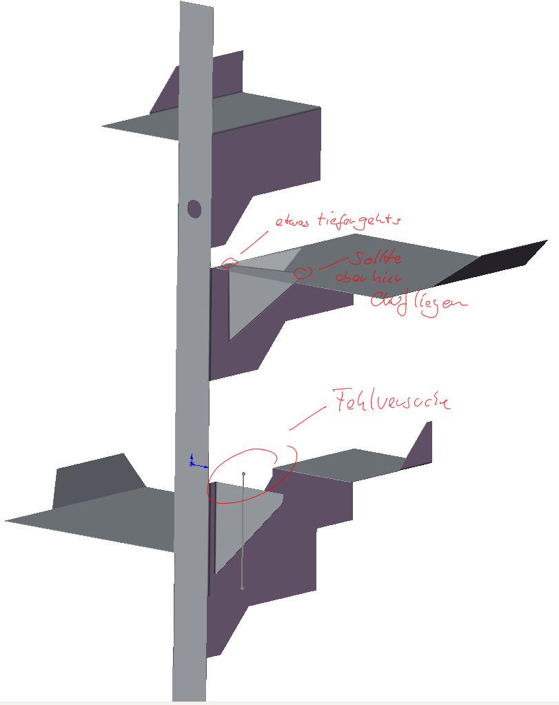

Vielen dank für die Mühe. Aber Wie ich sehe muss ich noch an meiner Verständigung arbeiten ...
habe nochmals ein Bild angehängt,
Du hast den Stützwinkel aus einer anderen lasche gemacht, das ist natürlich kein Thema (trotzdem Danke für die Mühen) ich will aber den Stützwinkel direkt aus dem eigene "Fleisch" rausklappen ... der Regalboden bzw. der aufrechte Regalwinkel wird "durchlöchert"
Ich bemerk gerade das das verbinden der 2 laschen mit Extrusion nicht so toll ist da dann die Abwicklung nicht mehr funktioniert.

Hallo moghyukon,
anbei das Teil wie gewünscht. Ich würde auf jeden Fall im senkrechten weiterführenden Teil deines Regals die Biegung erhalten, damit auch dieser Teil ausgesteift wird (siehe mein Muster). Wenn du manuell die Freischneidungen erstellt klappt es mit der Reihenfolge Basisblech-Freischnitt-Lasche ausbiegen-Regalboden ausbiegen.
Gelegentlich erzeugt mein SWX2005 noch Biegefehler mit 0,03mm (siehe Lasche zu Träger). Bei Lasche zu Regalboden war er ursprünglich ebenfalls da, hat sich aber mit anderen Maßen in "Wohlgefallen" aufgelöst. Woher das kommt konnte ich leider nicht feststellen.

meinst du es so?

Interessant das bei dir  (Jonischkeit) diese Reihenfolge problemlos klappt in meiner Datei funktioniert dann die Abwicklung nicht mehr, werde das nochmal genau in deiner Reihenfolge in meinem Regal nachbauen.
Aber auch der Tip von Bernd mit der "Lasche" um das beschnittene Material wieder anzufügen ist Hilfreich.
Ich werde mich nochmal Hinsetzen und Tüfteln.
Vielen dank für die Hilfestellungen.
