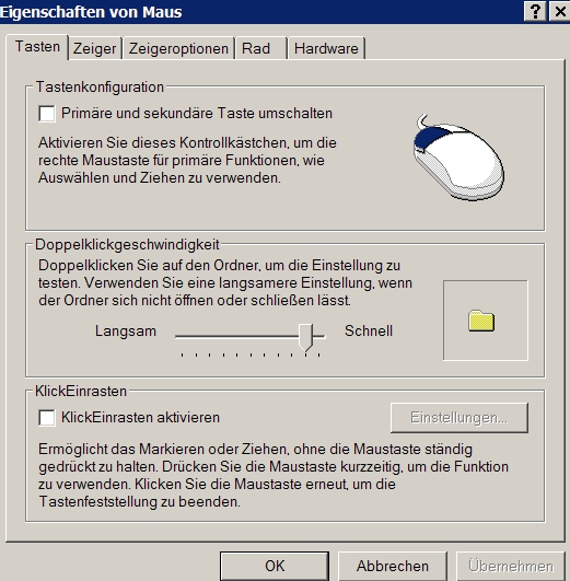

Hi!
ICh hab jett schon seit längerem ein Problem:
Ich will eine SW-Datei (egal ob Teil od. BG) öffnen, also doppelt-anklicken
dann passiert erstmal nix, nach 20sec kommt ne meldung, dass die datei nicht gefunden wurde
dann versuch ich es gleich nochmal und jetzt geht es erst.
Das Problem hab ich seit SW07 und mit SW08 ist es leider geblieben...
kennt das jemand?

Hallo Kriechi
versuchs mal damit
schieb den Regler nach links
mfg SW2000

ist das ernst gemeint?
ich klicke richtig, nebenbei ist es das gleiche Prob, wenn ich auf "internet-mode" eingestellt habe, also Öffnen einer Datei durch einmaliges Klicken
wenn ich es gleich darauf nochmal versuche klappts ja, da liegst bestimmt nicht an meine "Unfähigkeit" zu klicken  )
