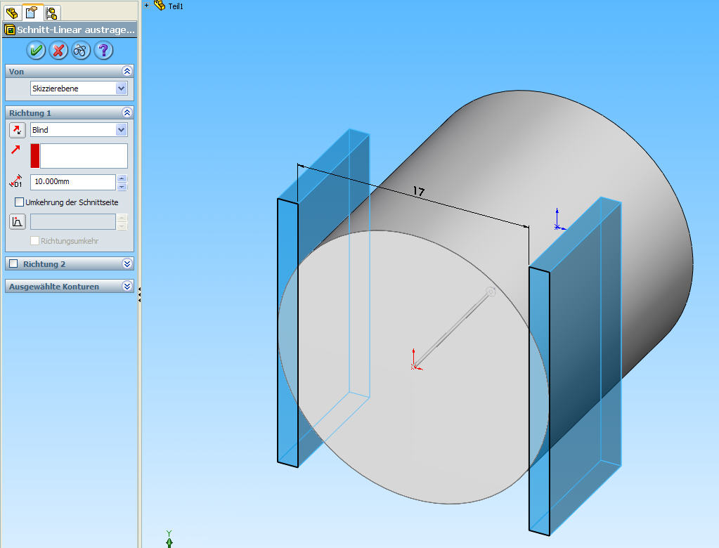

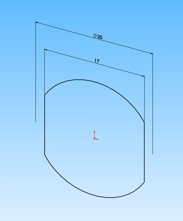

mache gerade meine ersten Versuche in SW
und Arbeite gerade das Beispiel in einem Buch von
Gerhard Engelken durch.
Ich muss dabei ein Teil erstellen, welches links und rechts
eine Fläche (Schlüsselfläche) bekommt.
Ich habe nun eine Linie gezeichnet und möchte diese
über linear ausgetragenen Schnitt von dem Zylinder "abziehen".
Leider kann ich die Einstellung BLIND nicht auswählen sondern nur
DURCH ALLES.
Wo kann ich den die Einstellung ändern.
Der Schnitt soll nur ca. 20 mm tief werden und
nicht die komplette Seite abschneiden.
Hoffe jemand kann mir bei diesem kleinen Problem helfen.
Danke und Gruß
Chris

Hallo Chris,
Wenn du bei einem Schnitt keine Geschlossene Kontur hast, stehen dir
nicht alle Optionen zur Verfügung, jedenfalls bis zur 2007, die 2008
kenne ich noch nicht, danke aber dass es da genau so ist.
Mike

Schlüsselfläche.zip
ich fange auch grade erst an, ich  glaube aber du musst dann mit 2 ebenen arbeiten.

Bist du sicher, dass du da Material entfernt hast. Wenn du Material hinzufügst, dann
wird automatisch die Funktion dünnes Feature selektiert, und da kannst du auch über die
Option Blind eine Distanz eingeben.
Mir ist seit der Version 2004 nicht bekannt, dass man beim Schnitt mir einer Skizze welche
keine geschlossene Kontur enthällt etwas anderes wie durch alles in beide Richtungen
auswählen kann.
Mike

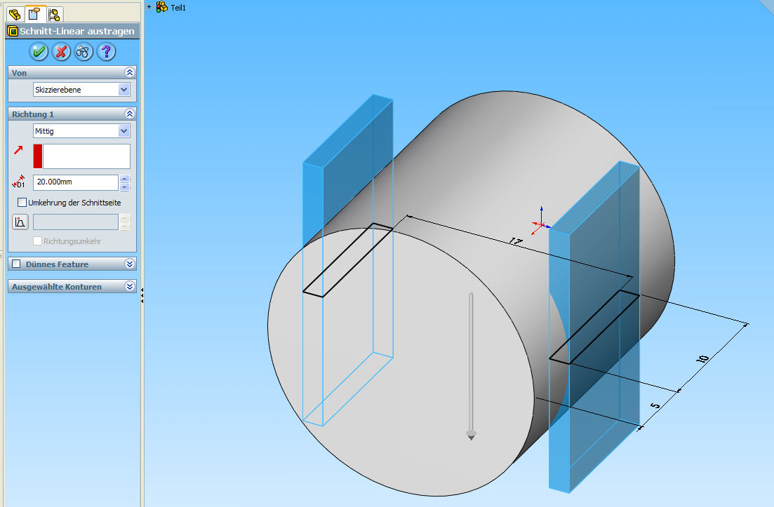

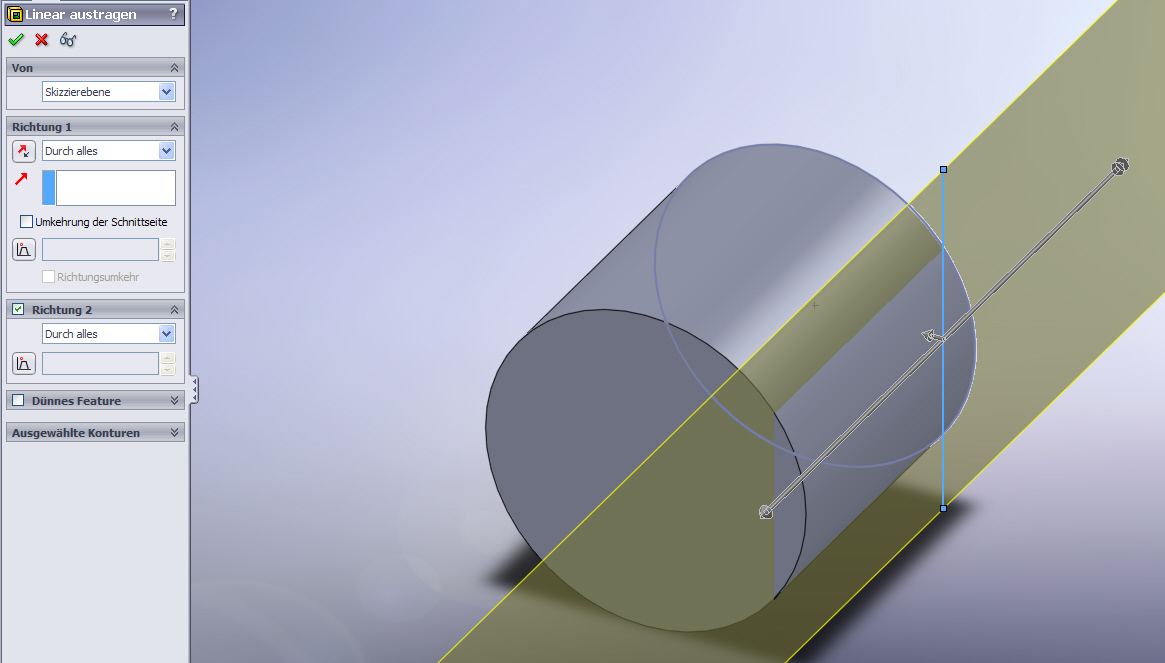

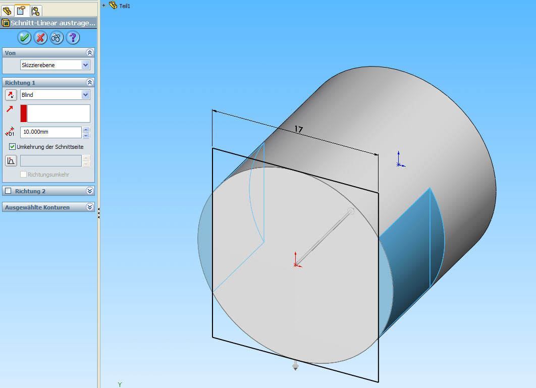

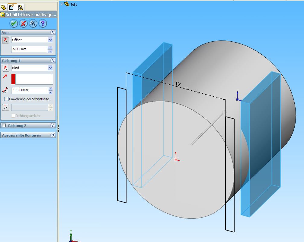

Hallo Chris,
hier mal 3 Beispiele.
Stell das Buch mal in die Ecke und arbeite dich in SWXSolidWorks  unter Hilfe -> SolidWorks Hilfsthemen durch die verschiedenen Bereiche durch.
Die "SolidWorks Lehrbücher" findest du ebenfalls unter der SWXSolidWorks - Hilfe.
Walter

Hallo Chris,
ich würde Dir empfehlen immer genau das zu skizzieren was Du hinzufügen oder wegschneiden möchtest. Nicht mehr aber auch nicht weniger. Geht auch oftmals am schnellsten, weil man Elemente übernehmen kann.
MFG Robert Hess
