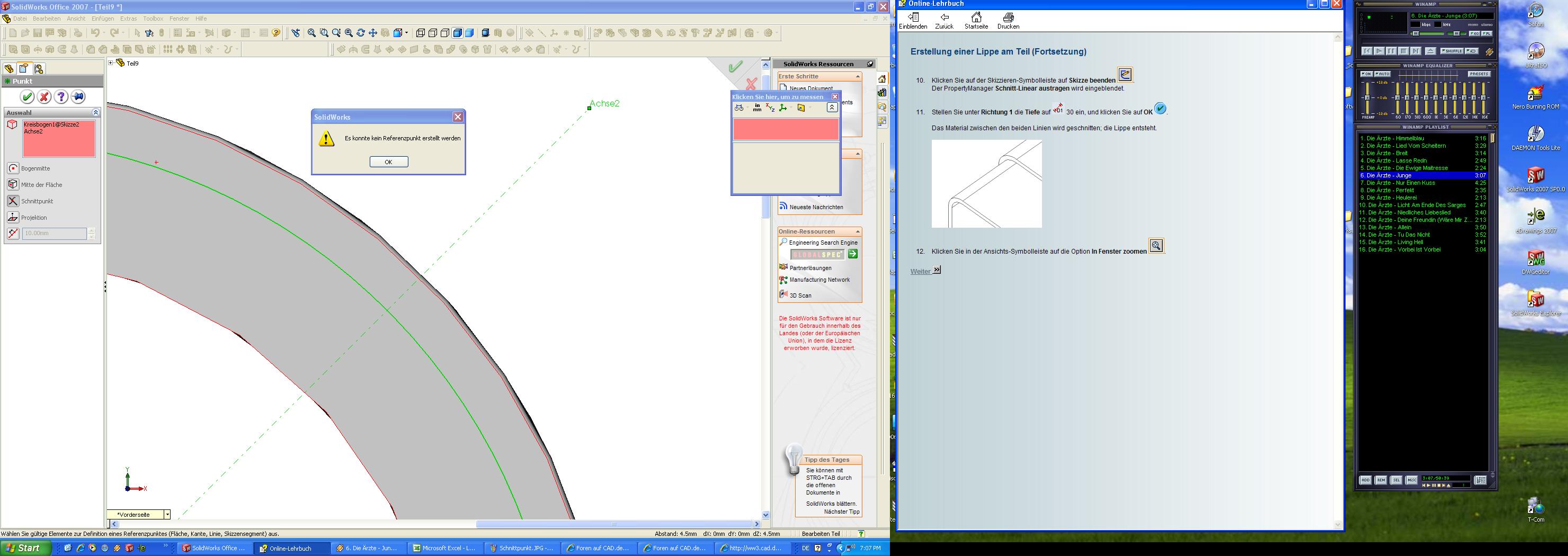

ich versuche auf dem Schnittpunkt eines Kreises und einer Achse einen Punkt einzufügen um dort dann mit dem Bohrungsassistenten ein Bohrung einzuzeichnen.
Leider lässt sich der Punkt nicht setzen. Fehlermeldung " Es konnte kein Referenzpunkt erstellt werden" (Siehe Anhang)
Könntet Ihr mir helfen. Lösung ist mit Sicherheit einfach, ich komme aber nicht drauf.
Mit den Hilfsystemen, Achsen und den Ausrichtungsmöglichkeiten habe ich ernsthafte Schwierigkeiten.

Hallo ein schönen neues Jahr Alex.
Eigentlich nicht ganz der Richtige Weg.
Bevor du eine Bohrung mit dem Assi erstellen willst mußt du die Fläche selektieren.
Anschließend den Assi aufrufen.
Im Assi den Reiter mit Position aktivieren.
Nun bist du im Skizzenmodus und am Cursor hängt ein Punkt für die Bohrung.
Dieses unbestimmt absetzen. ESC Taste drücken.
Nun einen Kreis als Konstruktionslinie erstellen.
Linie als Konstruktionslinie.
Kreis und Winkel vermaßen.
Bohrungstyp auswählen.
Assi schließen.
Nu' haste wadde willst.

es wäre wesentlich einfacher direkt den Bohrungsassistenten zu verwenden.
1. Fläche anklicken auf der die Bohrung sein soll
2. Bohrung auswählen
3. Du gehst auf Positionieren und positionierst (siehe Anhang), kannst natürlich den Kreisbogen und die Achse mit "Kanten übernehmen" übernehmen, nur würde ich sie dann als Konstruktionslinien deklarieren.
Für mehrere Bohrungen machst du einfach paar Punkte dazu, oder später ein Muster.
Ich hoffe das war das was du gemeint hast.
Gruß Tomasz

Ich glaube...ich hab´s geschafft, dank eurer Anleitung!
Super! Aller Anfang ist echt schwer...
Vielen Dank!
