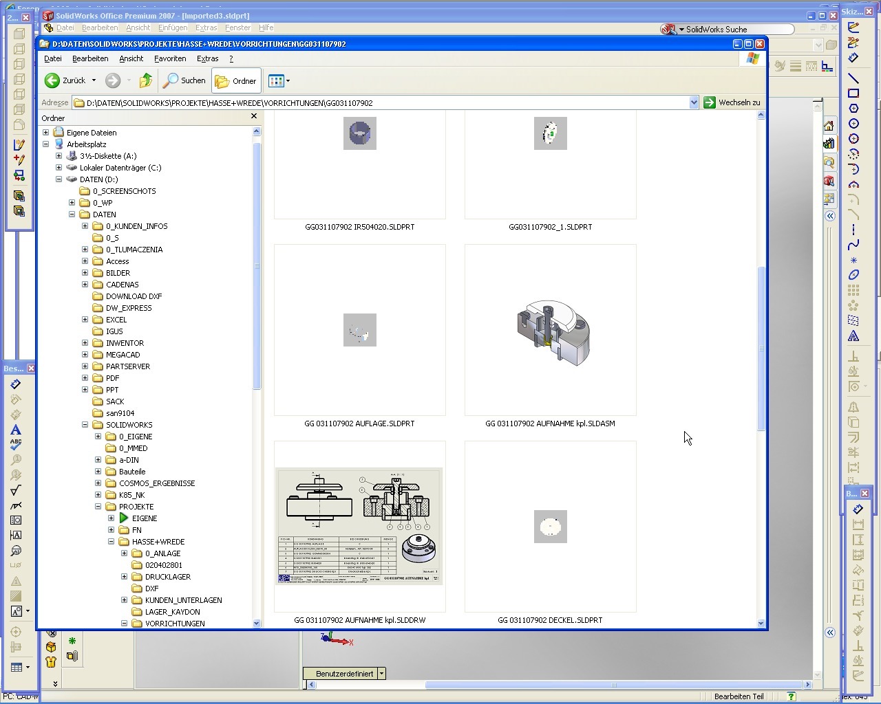

erstellt am: 03. Jan. 2008 15:25    Editieren oder löschen Sie diesen Beitrag!  <-- editieren / zitieren -->   Antwort mit Zitat in Fett Antwort mit kursivem Zitat    Unities abgeben: 1 Unity (wenig hilfreich, aber dennoch)2 Unities3 Unities4 Unities5 Unities6 Unities7 Unities8 Unities9 Unities10 Unities Nur für Ulrich G. 10 Unities + Antwort hilfreich
Hallo Uli, hallo Stefan!
Ulrich meint damit die Größe der erstellten Vorschau- Bilder, wenn man in Solid- Works ein Dokument abspeichert.
Also die Bitmaps welche man zb. per Windows- Explorer und Miniatursicht angezeigt bekommt.

erstellt am: 03. Jan. 2008 15:49    Editieren oder löschen Sie diesen Beitrag!  <-- editieren / zitieren -->   Antwort mit Zitat in Fett Antwort mit kursivem Zitat    Unities abgeben: 1 Unity (wenig hilfreich, aber dennoch)2 Unities3 Unities4 Unities5 Unities6 Unities7 Unities8 Unities9 Unities10 Unities Nur für Ulrich G. 10 Unities + Antwort hilfreich
Hallo Stefan,
die kann man nicht einstellen, aber die sind auch außreichend groß, bei mir 1188 x 851 Pixel. Ich vermute eher, ihr wollt irgendwo die Anzeigegröße ändern, im Datei Öffnen Dialog, im Explorer/Miniaturansicht oder wo auch immer, deswegen frage ich nach dem wie und wo, vielleicht lässt sich ja da was dran drehen.

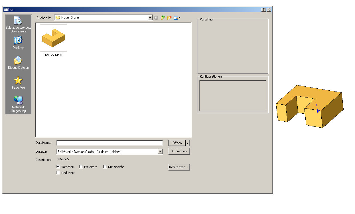

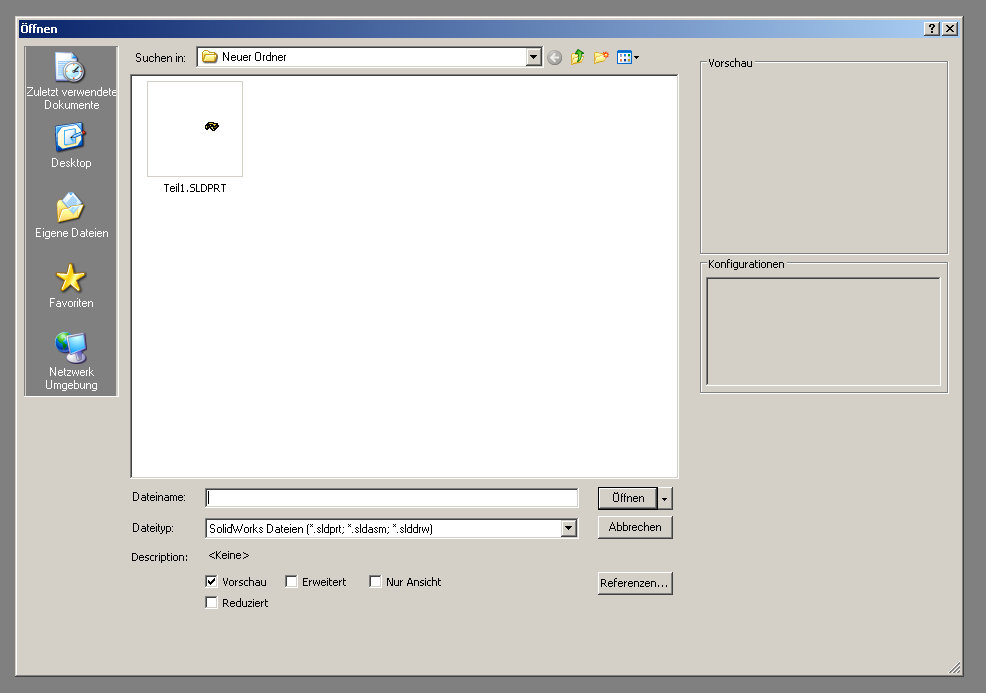

erstellt am: 13. Mrz. 2008 11:15    Editieren oder löschen Sie diesen Beitrag!  <-- editieren / zitieren -->   Antwort mit Zitat in Fett Antwort mit kursivem Zitat    Unities abgeben: 1 Unity (wenig hilfreich, aber dennoch)2 Unities3 Unities4 Unities5 Unities6 Unities7 Unities8 Unities9 Unities10 Unities Nur für Ulrich G. 10 Unities + Antwort hilfreich
Hallo SWXSolidWorks-Fangemeinde!
Habe neue Erkenntnisse zum Thema Miniaturansicht im SWXSolidWorks Datei-Öffnen Dialogfenster: Folgendes Szenario: Man erstelle ein neues Teil und speichere das Dingens OHNE zuvor bildschirmfüllend auf isometrische Ansicht auszurichten (also irgendwie schief im Raum stehend) ab. Anschließend schließt man das Teil und sehe sich das Resultat im Datei-Öffnen Fenster an: Wunderbar hoch aufgelöstes Miniaturbildchen, wie von Geisterhand auf Isometrie ausgerichtet... Wenn man dieses Teil nun erneut speichert (ohne irgendwelche Änderungen vorgenommen zu haben), das Teil schließt und es nun erneut öffnen will, dann erscheint plötzlich die "hässliche" Miniaturansicht in eben genau der Ansichtsausrichtung die es beim Speichern hatte, zu allem Überfluss auch noch in minderer Grafikqualität.
Hat irgendjemand eine schlüssige Erklärung für dieses Phänomen?
Das alles war übrigens unter SWX2007 SP2.0
Gruß Hilmar
[Diese Nachricht wurde von hico am 13. Mrz. 2008 editiert.]

erstellt am: 13. Mrz. 2008 11:29    Editieren oder löschen Sie diesen Beitrag!  <-- editieren / zitieren -->   Antwort mit Zitat in Fett Antwort mit kursivem Zitat    Unities abgeben: 1 Unity (wenig hilfreich, aber dennoch)2 Unities3 Unities4 Unities5 Unities6 Unities7 Unities8 Unities9 Unities10 Unities Nur für Ulrich G. 10 Unities + Antwort hilfreich
Ja, damit muß auch ich leben....
Hat mich immer gestört. Bei manchen soll es aber anders sein/funktionieren.

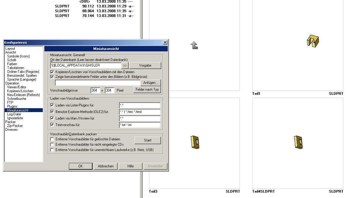

Original erstellt von Ulrich G.:
Vorschaubild im Explorer ist jetzt klar, aber ich weiß immer noch nicht wie man die Größe des Vorschaubildes in der SolidWorks-Datei einstellt.
Hehe! Desshalb benutze ich auch den TotalCommander! Da kann man die Grösse ganz einfach einstellen!

erstellt am: 13. Mrz. 2008 11:46    Editieren oder löschen Sie diesen Beitrag!  <-- editieren / zitieren -->   Antwort mit Zitat in Fett Antwort mit kursivem Zitat    Unities abgeben: 1 Unity (wenig hilfreich, aber dennoch)2 Unities3 Unities4 Unities5 Unities6 Unities7 Unities8 Unities9 Unities10 Unities Nur für Ulrich G. 10 Unities + Antwort hilfreich
Hi G.Dawg!
Ich glaube Du verstehst das Problem nicht, ich kann zwar mit dem TC das Vorschaubild "aufblasen", aber an der Qualität ändert sich dabei nichts. Außerdem bleibt das Problem mit der automatischen Isometrie, die auf einmal nicht mehr funktioniert, erhalten. Und dazu will ich KEIN Makro benutzen...
Gruß Hilmar

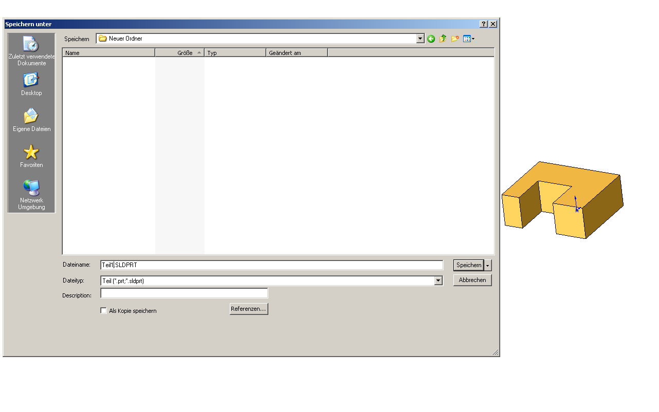

erstellt am: 13. Mrz. 2008 11:47    Editieren oder löschen Sie diesen Beitrag!  <-- editieren / zitieren -->   Antwort mit Zitat in Fett Antwort mit kursivem Zitat    Unities abgeben: 1 Unity (wenig hilfreich, aber dennoch)2 Unities3 Unities4 Unities5 Unities6 Unities7 Unities8 Unities9 Unities10 Unities Nur für Ulrich G. 10 Unities + Antwort hilfreich
also in der 2008 SP3.0 ist es tatsächlich so!
Teil öffnen, Ausrichten, Teil speichern über Diskette !!ohne STRG.Q!
-> Teil wird im Öffnen Dialog mit farbigen Hintergrund und der letzten Ausrichtung abgespeichert!
Teil öffnen, Ausrichten, STRG.Q dann Speichern (Diskette od. STRG.S)
-> Teil wir mit weißen Hintergrund und immer in der Isometrie abgespeichert
Geöffnet wir es in beiden Fällen immer in der letzten Ausrichtung!
Witzig oder??

erstellt am: 13. Mrz. 2008 11:54    Editieren oder löschen Sie diesen Beitrag!  <-- editieren / zitieren -->   Antwort mit Zitat in Fett Antwort mit kursivem Zitat    Unities abgeben: 1 Unity (wenig hilfreich, aber dennoch)2 Unities3 Unities4 Unities5 Unities6 Unities7 Unities8 Unities9 Unities10 Unities Nur für Ulrich G. 10 Unities + Antwort hilfreich
Hallo Nihil,
10U's für diesen hilfreichen Hinweis!
nachdem man den Neuaufbau mittels STRG-Q erzwingt und dann speichert, ist die isometrische Miniaturansicht in hoher Qualität plötzlich wieder da! Ist das nun ein Bug? Sollte nicht bei jedem Speichervorgang das ganze funktionieren OHNE vorher STRG-Q drücken zu müssen?
Gruß Hilmar
P.S. Funktioniert übrigens auch mit dem vorherigen drücken des "Ampel"-Icons...

erstellt am: 13. Mrz. 2008 12:11    Editieren oder löschen Sie diesen Beitrag!  <-- editieren / zitieren -->   Antwort mit Zitat in Fett Antwort mit kursivem Zitat    Unities abgeben: 1 Unity (wenig hilfreich, aber dennoch)2 Unities3 Unities4 Unities5 Unities6 Unities7 Unities8 Unities9 Unities10 Unities Nur für Ulrich G. 10 Unities + Antwort hilfreich
Hallo Hilmar,
hmmm gute Frage, also ich würde schon sagen dass es ein Bug ist, allerdings ein sehr kleiner!
Ob ich deshalb ein großes TamTam machen würde? Nö, denke nicht!
Mir ist die Sache auch nur durch einen dummen Zufall aufgefallen. Ich hab mir sowieso angewöhnt vor jedem Speichern die Modelle komplett durchrechnen zu lassen.
Hier gibt es glaube ich schon ein Makro, dass diese Routine durchführt!
Nihil
