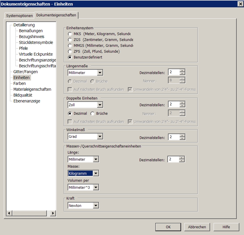

Hat super hingehauen...vielen Dank...jetzt muss ich nur noch wissen, wie ich die masse ingramm und Oberfläche in dm2 automatisch umgerechnet krieg...

SW2000
Hab ich in die Doku-Eigenschaften geschaut...und sie da...keine Möglichkeit dm^2 anzuzeigen...was nun???
