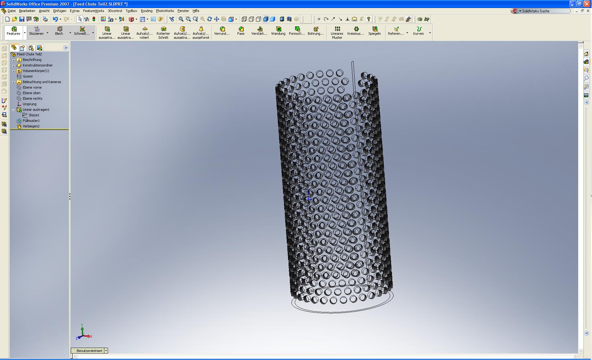

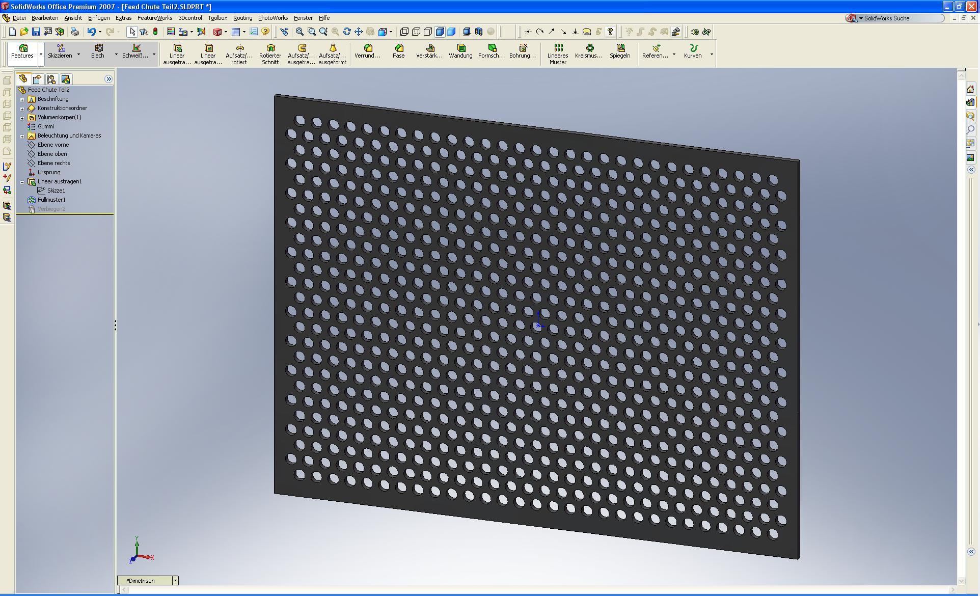

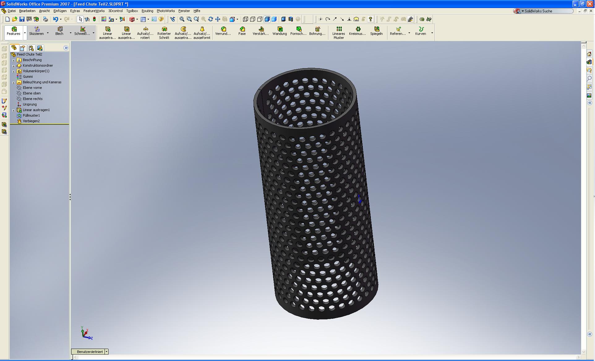

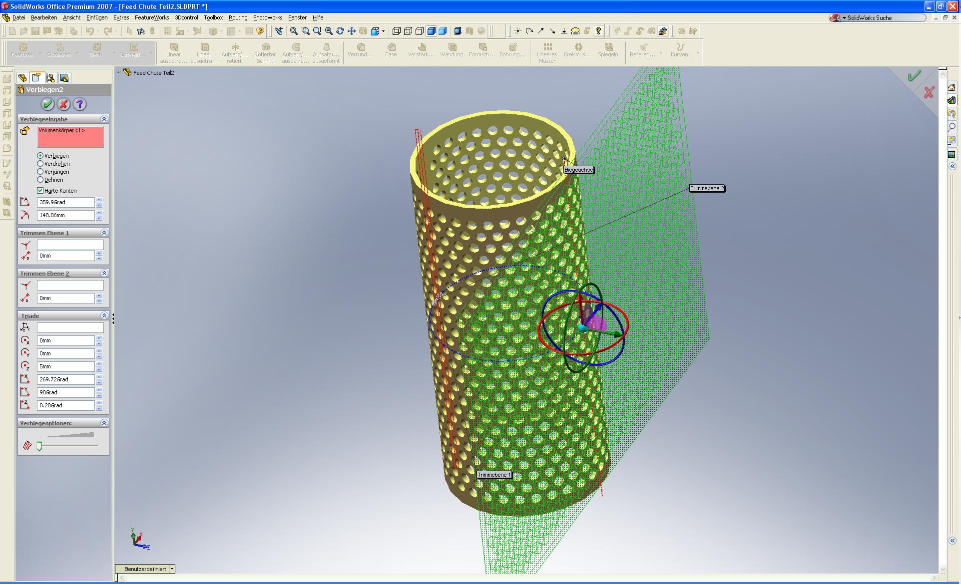

Ich habe ein Füllmuster auch einer Gummimatte erstellt und würde diese nun gerne Verbiegen.
Leider ist der verbogene Körper nun halbtransparen.
Habe mal einige Bilder angehängt und es auch mit größerem Abstand der Löcher versucht, jedoch keine Verbesserung.
Bin ich vielleicht falsch an die Sache rangegangen?

Ich glaube ich habs, zumindest das mit der richtigen Darstellung der Verbiegung.
Ich weiß zwar nicht wieso, aber es hat geholfen den Verbiegewinkel auf 359,9 Grad zu ändern.
Bleibt nur noch die Frage mit den Einstellungen des Füllmusters
