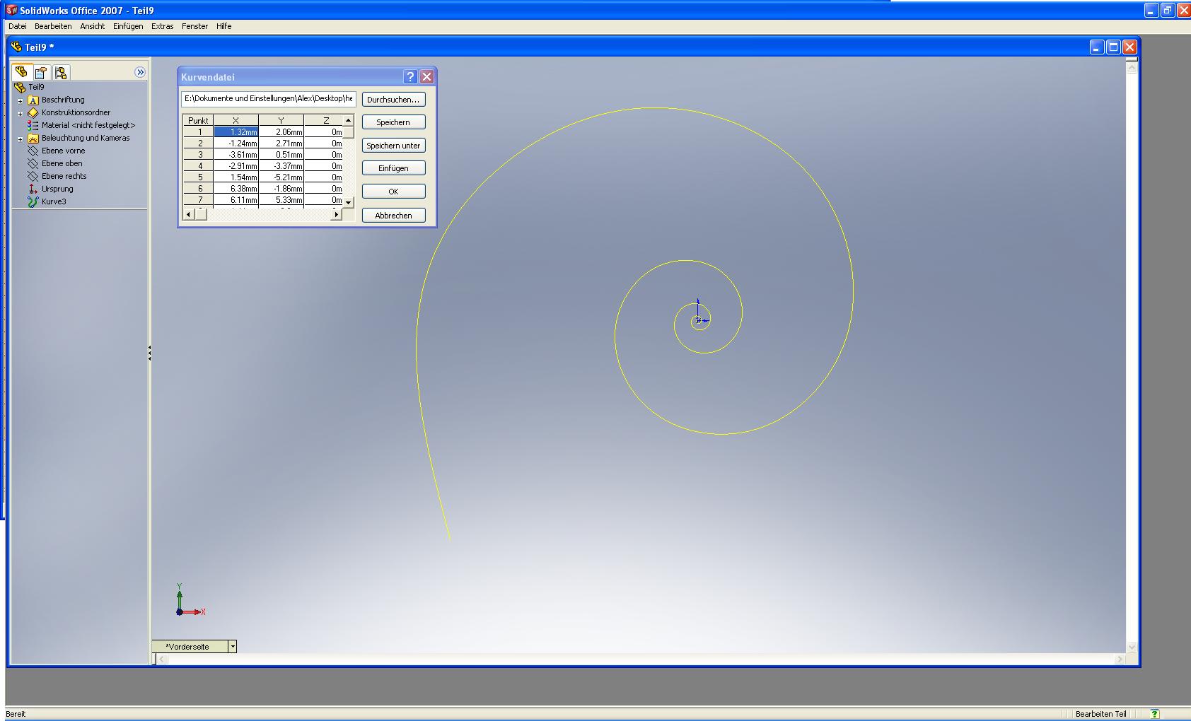

Hallo Forum!
Mein erster Beitrag hier. Ich bin ziemlicher SolidWorks Frischling und habe
für ein Projekt die Möglichkeit mit dem Programm zu arbeiten. Komme ursprünglich aus
der Photoshop, Illustrator und Designerecke. Könnte also sein, dass ich demnächst noch die ein oder andere Frage hier stelle. :-)
Mein erstes Problem befasst sich mit der Kurvenfunktion und der Erstellung einer sog.
logarithmischen Spirale oder auch goldenen Spirale, die auch durch die Fibonacci Zahlen approximiert werden kann...
Ich möchte gerne ein Gehäuse konstruieren, dass diese Spirale als Gerüst hat (ähnlich einem Nautilus). Die Spiralfunktion in SWXSolidWorks gibt das meiner Meinung nach nicht her, da sich die Steigung kontinuierlich verändert. Mein Versuch war das ganze über eine Kurve durch XYZ Koordinaten zu lösen, allerdings scheitere ich hierbei daran, dass ich extrem viele Koordinaten errechnen müsste um die Kurve "schön rund" zu bekommen.
Meine Frage jetzt ist, ob es eine Möglichkeit in SWXSolidWorks gibt, die Formel, die der lgarithmischen Funktion zu Grunde liegt irgendwie in das Eingabefenster für diese Kurve
zu bekommen und so die Spirale zeichnen zu lassen?
Geht das?
Ich hänge mal zwei Bilder an. :-)
Besten Dank für die Hilfe.
Alex

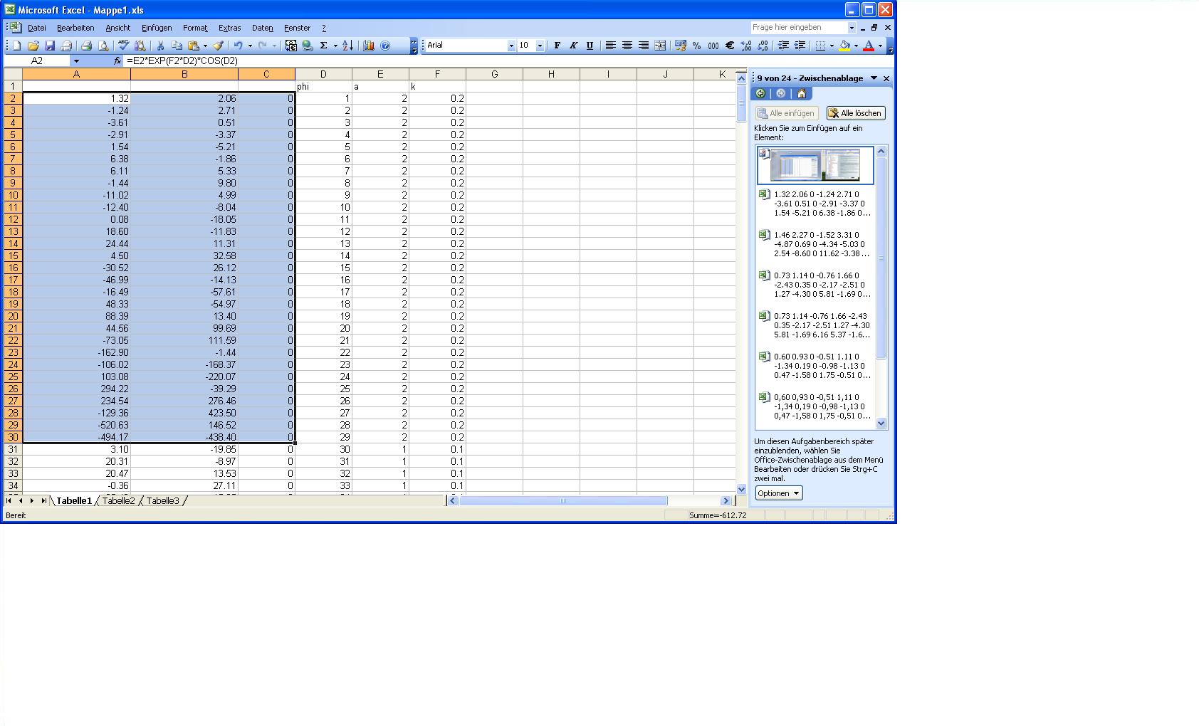

laß Excel für dich rechenen und kopiere die x- ,y- ,und z- Koordinaten z.b. in Notepad. Ersetze die Kommas durch Punkte und speicher das ganze als *.txt.
Jetzt das Ganze in SW über "Kurve duch xyz-Punkte" einfügen!

Also direkt mit Formel geht nicht, wa?
Der "Umweg" läuft wie ein einser ;-)
Besten Dank!
