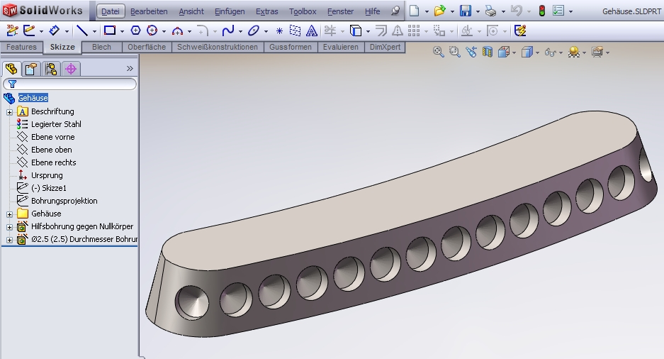

Hallo User,
ich habe ein Problem, welches mich schon seit Stunden verzweifeln lässt! Das Forum habe ich schon fast "auswendig" gelernt aber keine Lösung für mich gefunden!

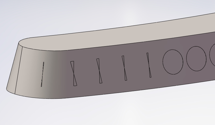

Ich habe ein Teil mit runder, ausgeformter Oberfläche, welches mit Bohrungen versehen werden sollen! Beim Versuch diese Bohrungen noch oben bzw. unten fortzusetzen kommt die Fehlermeldung "Dicke Null etc."
Teilweise ist es doch möglich eine Bohrung einzufügen, wird aber nicht vollständig geöffnet angezeigt (eine Bruchkante bleibt teilweise auf der Bohrungsoberseite stehen)
Ich hoffe auf schnelle uns hilfreiche Antworten! (Danke vorab)

Hallo badenlover2,
ich hab dein Teil mal geladen und hab jetzt keine Proleme damit. Da solltest du dein Problem noch ein wenig detaillierter beschreiben.
Die Fehlermeldung ist allerdings ziemlich eindeutig :
Der Geometriekernel von SWX kann nicht mit Linien, Flächen oder Köpern umgehen, die die Größe Null haben. In deinem Fall deutet alles darauf hin, dass die Bohrungen die Oberfläche oder sich einander justament tangential berühren. Sie erzeigen einen Durchbruch und doch keinen. Einen Nullkörper an dieser Stelle.
Lösung in diesem Fall:
Du machst die Durchmesser bzw. Positionen der Bohrungen an der 5ten Stelle hinter dem Komma um einen Furz ungenau. Schon kann sich SWX entscheiden, was es tun soll und alles ist ok.
HTH Günter

Guten Morgen Günther,
Danke für deinen Tip , habe nochmals versucht die Positionierung etc. minimal zu verschieben. Leider aber kommt die Fehlermeldung weiterhin und der Bohrungsassistent kann die Bohrung nicht hinzufügen.
Ich möchte die Bohrungen auf der x-Achse (-12.485) entlang einfügen. Die y-Koordinaten sind 1.475, 4.425, 7,375 usw. (immer 2,95 dazu) bis insgesamt 14 Bohrungen vorhanden sind (7 nach oben und 7 nach unten). Anbei nochmals die Datei. Ich kann leider nur 2 Bohrungen je Richtung erstellen lassen. Danach kommt die nervige Meldung.
(Wenn es bei dir funktioniert, kann es an eventuellen Einstellungen liegen - kann ich mir zwar nicht vorstellen)
Für eine Hilfe wäre ich sehr dankbar! Sollte einer diese Bohrungen machen können, bitte diese eventuell hier einstellen zur Ansicht und Vergleich!

GWS
Beiträge: 2415
Registriert: 23.07.2001
SWX 24 SP3, PDM Prof.
erstellt am: 29. Dez. 2007 17:10    Editieren oder löschen Sie diesen Beitrag!  <-- editieren / zitieren -->   Antwort mit Zitat in Fett Antwort mit kursivem Zitat    Unities abgeben: 1 Unity (wenig hilfreich, aber dennoch)2 Unities3 Unities4 Unities5 Unities6 Unities7 Unities8 Unities9 Unities10 Unities Nur für badenlover2 10 Unities + Antwort hilfreich
Gehaeusegebohrt.zip
Hallo badenlover,
hier ist das Solid in SWX08
Die Bohrungen haben dir Oberfläche nicht komplett weggeschnitten, sondern Flächen mit einer Nullstelle (einem Punkt) übrig gelassen.
Lösung: Ich habe zuerst in die entgegengesetzte Richtung gebohrt und anschließend in die Richtige. Frag mich nicht, warum es gegangen ist. Ich habe mich der Nullstelle wohl von der anderen Seite angenähert und das war scheinbar erlaubt. Wenn du den zweiten Bohrungssatz unterdrückst, siehst du das Problem. Die Globale Lösug besteht wohl darin, genau an diesen Kreuzungspunkten vorher ein wenig Material abzuziehen, dann verschluckt er sich da nicht.
Grüße Günter

erstellt am: 29. Dez. 2007 19:41    Editieren oder löschen Sie diesen Beitrag!  <-- editieren / zitieren -->   Antwort mit Zitat in Fett Antwort mit kursivem Zitat    Unities abgeben: 1 Unity (wenig hilfreich, aber dennoch)2 Unities3 Unities4 Unities5 Unities6 Unities7 Unities8 Unities9 Unities10 Unities
Nabend Günter,
vielen Dank für deine Mühe und Bereitstellung! Darauf wäre ich nicht gekommen es mal in die umgekehrte Richung zu versuchen! Funktioniert supper!!!!!
