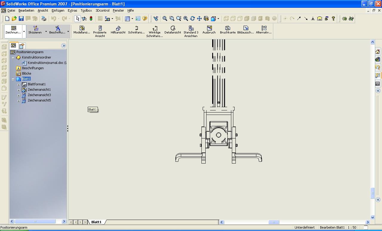

erstmal wünsche ich jedem Frohe Weihnachten und schöne Feiertage.

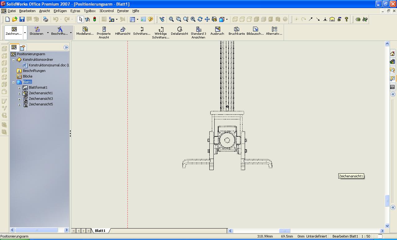

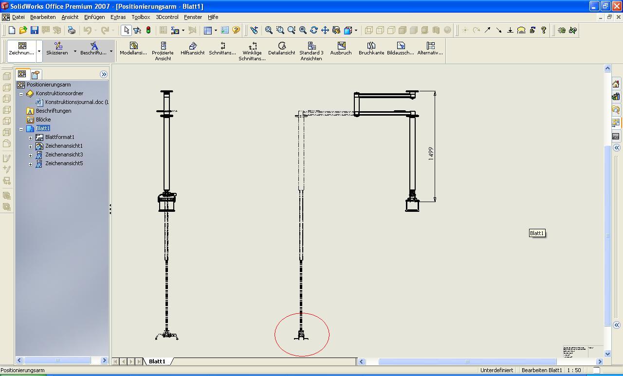

Leider habe ich dennoch ein Problem mit der Linieneinstellung der Allternativpositions Ansicht.
Zwar wird mit eine wunderschöne gestrichelte Linie (siehe Bild: Pos 2) angezeigt, aber diese springt nach ca. 5 Sekunden um und es bleibt mir nur noch diese Phantom Linie (Bild: Pos 3)
Ich habe bereits den Detaillierungsgrad und und die Bildqualität auf max gestellt, hat aber nichts geholfen.
Mit freundlichen Grüßen
Tomasz

ich würde anhand der Bildchen mal darauf tippen, dass die Zeichenansichten reduziert geladen sind (evtl. Modus Große Baugruppe) oder im Eigenschaftsmenü auf hohe Qualität einstellen
