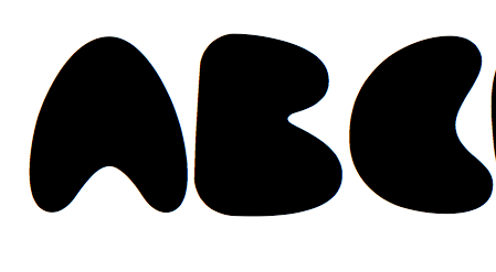

Für ein Projekt muss ich eine 2dimensionale Schrift in Volumen bringen. Die schrift ist im anhang und sieht sehr bubbelig, ballonartig aus. Ebenso soll der Volumenkörper aussehen (ich denke an Freiform, da jeder Buchstabe individuell ist und auch sein soll). Theoretisch bräuchte ich lediglich eine kurze Anweisung wie ich vom Aufbau vorgehen soll / kann, falls das möglich ist, um das Alphabet dann eigens gesamt durchzudeklinieren.
Bisher gehe ich so vor, dass ich verschiedene ebenen anlege um auf diesen Referenzpunkte anzulegen, die dann anhand von Splines die Kurven für die Hülle definieren um dann ein Volumen daraus zu bilden. Momentan scheitert es daran, dass ich per Spilnes die Punkte nicht ansteuern kann, da diese auf verschiednen Eben liegen und sich der Spline somit "irgendwo" im Raum definiert. Vom Aufbau des Volumens weiß ich was ich machen muss, doch das korrekte technische vorgehen (Ebenen, Punkte Kurven, Oberflächen, etc) ist mir unbekannt.

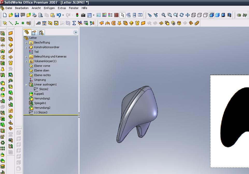

Wege suchen müssen. Dein A habe ich einfach über die importierte Skizze "nachgezeichnet" und um 1mm ausgetragen. Dann per Kuppel um 10mm ausgeformt und den Übergang zur linearen Austragung (1mm) mit R5 verrundet. Das ganze nun gespiegelt und die Spiegelkante mit R1 versehen. Ich denke, dass wird aber nicht bei
allen Buchstaben zu einfach klappen - habe gerade nicht die Zeit
für das ganze ABC  Vielleicht hilft dir dieser Ansatz ja schon

Hallo Thorsten,
vielen dank für Deinen Beitrag. Ja das hilft mir schon weiter. Von dort aus kann ich dann einfach testweise rumprobieren ... weil, wie Du selbst schon sagtest, wird es nicht bei jedem buchstaben gleich ablaufen.

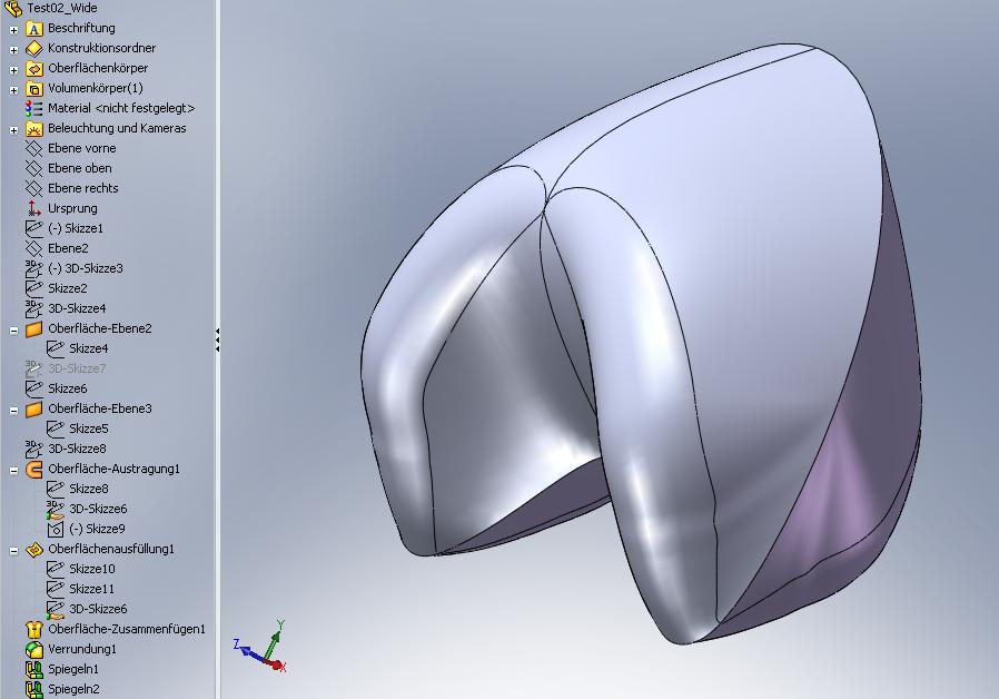

Hallo Liste,
nun bin ich soweit gekommen, dass ich die "Unterkonstruktion" für das Volumen erstellt habe. Nun möchte ich natürlich eine Oberfläche drüber ziehen um den Körper dann zu spiegeln und mich zu freuen ... doch irgendwie kriege ich immer Fehlermeldungen.
Was kann ich tun? Was muss ich machen um dem Volumen eine Oberfläche zu verleihen? Was fehlt noch das es funktioniert?
Anbei die Datei zum reinschauen. ... falls jemand Lust und Zeit hat.
Vielen Dank vorab,
Gruß, Kay.

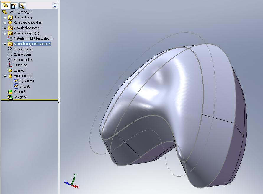

ich habe einfach mal auf einer versetzten Ebene ein verkleinertes Offset deiner Grundskizze gemacht und dann über Feature ausformen ausgetragen. Dann
mal die Fläche mit einer "Kuppel" versehen. Da ging sogar, wie beim "A"
ja optisch auch vorhanden, der mittlere Teil nach innen. Allgemein denke ich, musst du, wenn du deine 3D Kontur erreichen willst, doch noch einige
Zwischenskizzen und Leitlinien erstellen. Das hier wieder nur so auf die Schnelle mit den Features - Oberflächen würden da, meines Erachtens nach,
mehr Zeit in Anspruch nehmen.
Mal probiert:

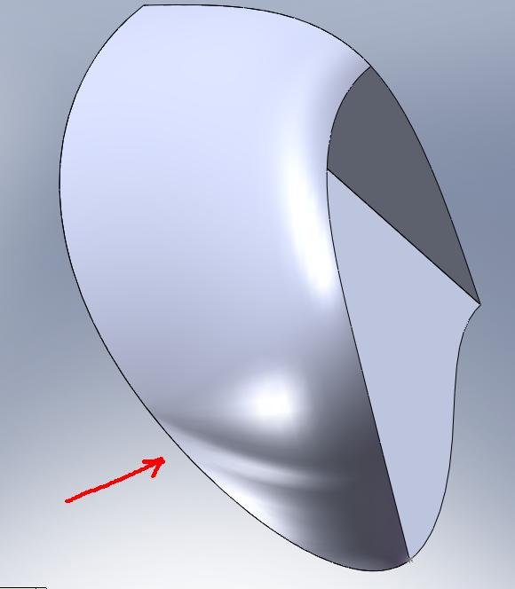

Oberfläche mit deinen undefinierten Splines verwirft sich.
Vorderen offenen Bereich mit Patch über 3D-Skizze und Leitlinie
geschlossen. Flächen zusammenfügen zu Volumen, dann Oberkante die dort entsteht mit R6 gerundet und am Ende 2x gespiegelt. Spiegelkante
vielleicht noch abrunden?!
Gruß Thorsten
