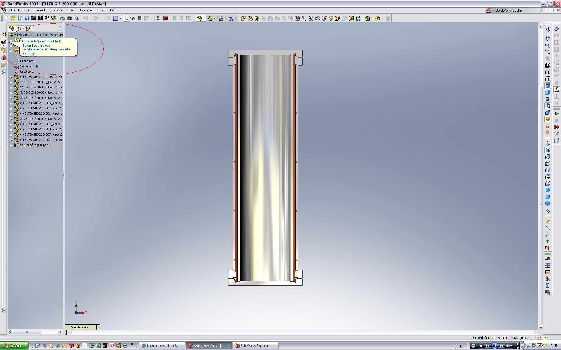

Dr Sutton
Beiträge: 571
Registriert: 30.01.2007
Dell Precision PWS 390
2,66GHz; 4GB Ram
Quadro FX 3500/4000 SDI
Win XP Pro
MegaCad 2006 2d
SW2007 SP4
SpaceExplorer
erstellt am: 18. Dez. 2007 11:26    Editieren oder löschen Sie diesen Beitrag!  <-- editieren / zitieren -->   Antwort mit Zitat in Fett Antwort mit kursivem Zitat    Unities abgeben: 1 Unity (wenig hilfreich, aber dennoch)2 Unities3 Unities4 Unities5 Unities6 Unities7 Unities8 Unities9 Unities10 Unities Nur für t.ellrich 10 Unities + Antwort hilfreich
Und hier kannst du die Bibliothek dann aufrufen (is aber vll. auf der anderen Fensterseite)------------------>
Johannes
