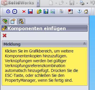

Ist es über die SolidWorks API möglich den Einfügemodus einer Komponente, die per Drag and Drop aus der Konstruktionsbibliothek gezogen wurde zu beenden?
Folgendes Problem:
Ein Anwender zieht per Drag & Drop ein Bauteil / Baugruppe aus der Konstruktionsbibliothek in die geöffnete Baugruppe rein und fügt somit die Komponente in die Baugruppe ein.
Die ausgewählte Komponente bleibt jedoch an der Maus hängen und kann nun erneut eingefügt werden. Die geht so lange bis der PropertyManager geschlossen wird oder der Anwender auf "Esc" drückt.
Wenn dieser Einfügemodus aktiv ist macht mein Add-In, welches das Komponente hinzufügen Ereignis abfängt, Probleme und SW stürzt ab.
Ich habe schon mit SenkKeys und den API Methoden ModelDoc2.SetBlockingState und ModelDoc2.ResetBlockingState versucht den Einfügemodus zu beenden. Leider ohne Erfolg, sonst würde ich ja auch nicht fragen.
Kennt jemand eine API Methode welche den Einfügemodus beendet oder einen Workaround mit welchen man dieses Problem in einem SWX Add-In lösen kann.

Es gibt einen Befehl EndDrag, wohl fürs Bewegen von Teilen in der BG. Ob der allerdings für Deinen Fall einsetzbar ist, kann ich Dir nicht sagen...
Vielleicht kannst Du auch zeitgesteuert einfach ein anderes Dokument aktivieren und dann wieder zurückgehen. Vielleicht geht der Modus dann aus?!
Wenn man es von Hand macht, klappt es, das Einfügen loszuwerden. Dokument minimieren und wieder maximieren klappt auch...

Ich habe eine Lösung vom API Support bekommen. Bei mir war das Problem das meine PM-Seite nicht stehen blieb weil die nächste Komponente schon eingefügt wurde.
Nun erzeuge ich mit der Option swPropertyManagerOptions_LockedPage die Seite und sie bleibt stehen und es kommen keine weiteren Instanzen mehr.
Kritisch ist herauszubekommen, wann er fertig ist.

ich habe nun zu mindest die Lösung mit der SendKeys Methode hinbekommen. Das Ganze funktioniert wenn ich im SolidWorks Ereignis einen neuen Thread starte und dort „Esc“ an die aktivierte SolidWorks Sitzung schicke. Im SolidWorks Ereignis selbst geht es nicht.
Da mir diese Lösung nicht 100% gefällt werde ich, wie bereit erwähnt, auch noch mal beim DragOperator Object nachschauen.
@Ingo
Leider nützt mir diese Option der PropertyManagerPage nichts, da ich ein externes Formular starten möchte.
Aber immer hin funktioniert ja jetzt die SendKeys Methode.
Ich würde mich dennoch sehr freuen wenn jemand eine bessere, bzw. direkte SolidWorks API Methode für diese Aufgabe kenn und uns mitteilt.
