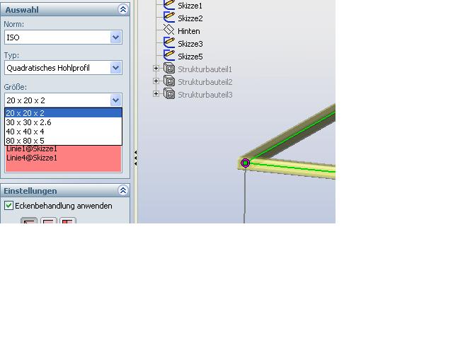

ich versuche eine Schweißkonstruktion zu erstellen. Mit dem SW-Tool klappt es relativ gut, aber mir werden nur 4 verschiedene quadratische Rohrquerschnitte vorgeschlagen. Habe vorher sowas im Inventor erstellt und da gibt es viel mehr Auswahlmöglichkeiten, die genau nach DIN erstellt sind. Gibt es in SW eine Möglichkeit die Auswahl dieser Funktion zu erweitern?

Hallo Sam,
Schau mal unter Extras-Optionen-Dateipositionen-Schweisskonstruktionsprofile,
da liegen die gesuchten Dateien.

Mike, ich habe zwar den pfad gefunden und geöffnet, aber ausser der bezeichnung (C:\Programme\SolidWorks\data\weldment profiles) und 2 buttons (hinzufügen und löschen) kann ich nichts mehr entdecken. was muss ich genau machen, um zu sehen, welche profile drin sind?

flow, das sieht schon viel besser aus :-) und die gleiche frage: wie binde ich die profile in sw ein?
eine kleinigkeit noch: ich habe 25x25x2 profil. der ist in der liste nicht drin (klar, heisst ja auch "einige profile"  ). muss ich jeden profil, der nicht drin ist, selbst erstellen? und wie sieht dann die stückliste aus? steht dort Stahlrohr 25x25x2 DIN 59411 oder was ähnliches? oder muss man für jedes standard-profil die bezeichnung selbst dazu schreiben?

erstellt am: 17. Dez. 2007 16:07    Editieren oder löschen Sie diesen Beitrag!  <-- editieren / zitieren -->   Antwort mit Zitat in Fett Antwort mit kursivem Zitat    Unities abgeben: 1 Unity (wenig hilfreich, aber dennoch)2 Unities3 Unities4 Unities5 Unities6 Unities7 Unities8 Unities9 Unities10 Unities Nur für Sam32m 10 Unities + Antwort hilfreich
Öffne mal eine Datei aus dem angegebenen Ordner.
Die neuen Dateien müssen gleich aufgebaut werden, und am gleichen Ort hinterlegt
werden.

erstellt am: 17. Dez. 2007 16:17    Editieren oder löschen Sie diesen Beitrag!  <-- editieren / zitieren -->   Antwort mit Zitat in Fett Antwort mit kursivem Zitat    Unities abgeben: 1 Unity (wenig hilfreich, aber dennoch)2 Unities3 Unities4 Unities5 Unities6 Unities7 Unities8 Unities9 Unities10 Unities
vielen dank, mike
es waren zwar nicht mehr als 4 profile drin, aber ich habe die von flo da rein kopiert. jetzt sind die auch auswählbar. gibt es irgendwo vollständige bibliotheken von den profilen, die die DIN entsprechen?

Hallo Sam32m.
Im Task-Fensterbereich (d.h. auf der rechten Seite im SWX) findest du im Bereich der Konstruktionsbibliothek einen Eintrag "SolidWorks Content"; Darunter befinden sich Bibliotheken zum Download. Diese beinhalten Teile fürs Routing, 2D-Blöcke und - für Dich interessant - Profile im Bereich "Weldments". Bei laufender Internetverbindung einfach herunterladen und in den Pfad für die Schweisskonstruktionsprofile entpacken - voilá!

und gleich noch eine frage hierzu:
die profile für den schweisskonstuktionassistenten sind da. kann ich sie irgendwie in eine normale 2D-skizze einfügen? ich brauche diese DIN-profile für einige teile, die nicht weiter verschweisst werden

Original erstellt von Sam32m:
Als Vorlage abspeichern.

Hi Sam,
braucht Du nicht. Zeichne eine Linie, mache die Skizze zu, über Schweißprofile einfügen : Profil auswählen, Linie anklicken = fertig. Nachteil - im FM steht was vom Schweißen. Mich stört das nicht..

erstellt am: 19. Dez. 2007 14:01    Editieren oder löschen Sie diesen Beitrag!  <-- editieren / zitieren -->   Antwort mit Zitat in Fett Antwort mit kursivem Zitat    Unities abgeben: 1 Unity (wenig hilfreich, aber dennoch)2 Unities3 Unities4 Unities5 Unities6 Unities7 Unities8 Unities9 Unities10 Unities
myka, ich habe jetzt einen rohr, mit einem rechteckigen querschnitt nach din. dieser querschnitt gibt es bereits im assistenten. aber ich weiss weder wo die mittelinie verlaufen wird, noch wie lang soll sie sein, da der fertige balken an den oberflächen von 2 anderen rohren über geom. bedingungen ausgerichtet wird. ich hab dazu das einfaches "extrudieren bis nächste" gewählt. den profil dazu müsste ich aber wieder neu zeichnen. und ich hätte gerne den vorhandenen aus dem assistenten gehabt

erstellt am: 19. Dez. 2007 14:04    Editieren oder löschen Sie diesen Beitrag!  <-- editieren / zitieren -->   Antwort mit Zitat in Fett Antwort mit kursivem Zitat    Unities abgeben: 1 Unity (wenig hilfreich, aber dennoch)2 Unities3 Unities4 Unities5 Unities6 Unities7 Unities8 Unities9 Unities10 Unities
wildcad, wie macht man das genau? alles was ich bisjetzt weiss ist wo sich die querschnittdateien befinden. muss ich sie als normales part öffnen und dann irgendwie "speichern als"?

Also noch mal zum Thema, ein einzelnes Profil erstellen:
Wenn man eine einzelnes Profil benötigt, dann möchten wir Beschreibung, Material, div. Nummern, usw. in den Dateieigenschaften haben.
So nun bestehet die Möglichkeit eine Teilevorlage zu erstellen und die Werte zu Verknüpfen, da die Bemaßungen in den Querschnitten der Schweißkonstruktion immer gleich heißen ist das ja kein Problem.
Die zweite Möglichkeit wäre so ein Profil mit Skizze und Austragung zu erstellen und dieses als Teilevorlage zu speichern, ob nun eine Vorlage für jeden Querschnitt sei dahingestellt.
