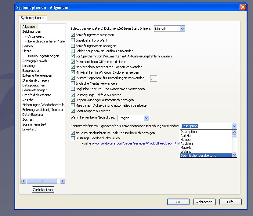

Hallo Gemeinde.
Wir haben bei uns einen "Proberechner" mit Windows Vista Buisness ausgestattet.
Darauf habeb wir SW 2008 installiert.
Jetzt 2 Fragen!
Unter den Einstellungen kann man bei SW sonst wählen bzw. abwählen die Option Miniatur-Ansichten. Wir haben diesen Punkt immer deaktiviert, jedoch bei dieser Installation ist das Feld ausgegraut und aktiviert. Wie kann man es deaktivieren"
Wenn man in den Optionen von SW einstellt, daß z.Bsp. die Part-Nummer mit erscheinen soll, so ist es bis jetzt immer so gewesen,daß hier bei dem Speicher-Dialog ein zusätzliches Feld mit aufgeführt war --> eben mit der Bezeichnung "Part-Nummer".
Einstellen kann man das, aber es erscheint nicht im Dialog zum Speichern!
Was, oder besser wo muß man hier noch Einstellungen treffen?
Ich hoffe, mir kann einer helfen! Wäre wirklich nett!
Vielen Dank schon mal!
Bert

Hallo Bert,
zur ersten Frage kann ich nur Raten: Auf dem Rechner sind im Datei-Explorer die Miniaturansichten eingeschaltet, so dass SWX die auch erzeugen muss? Wenn ja, schalt mal die Ansicht auf Details um, ob das Feld dann bearbeitbar ist.

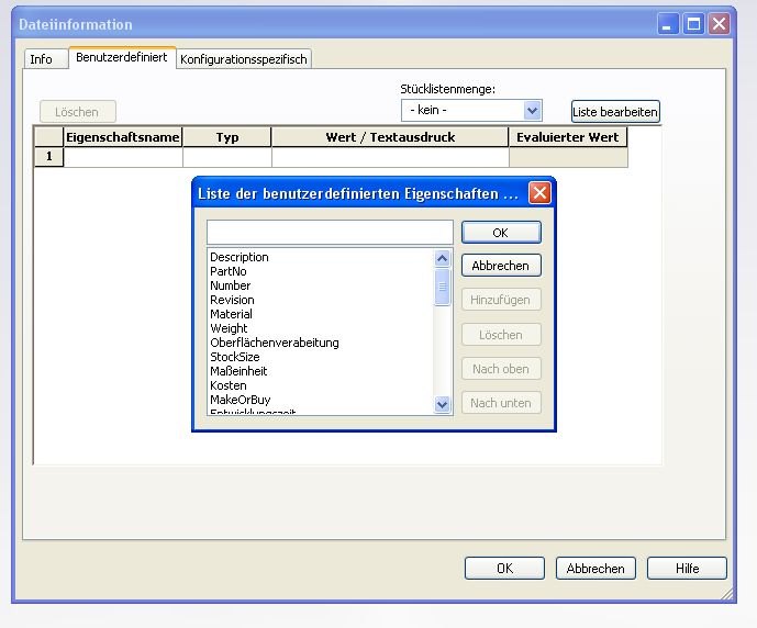

zur zweiten Frage :das steht in den Systemoptionen siehe Bild
Grüße Günter
PS.: Was da unten zur Auswahl steht, ist unter Datei/ Eigenschaften zu finden
