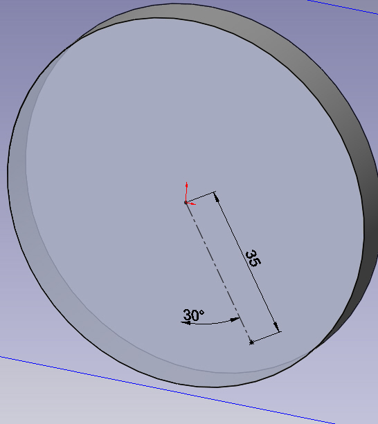

ich, Solidworksanfänger, habe mal wieder ein Problem mit der Positionierung von Bohrungen.
Ich habe ein rotationssymetrisches Bauteil (einen Wellendeckel) und möchte dort 6 Bohrungen auf dem Umfang verteilen. Eine einzelee Bohrung mit entsprechenden Abstand zur Mittelachse zu erstellen ist kein Problem, auch die Verteilung von 6 Bohrungen in entsprechenden Abständen auf einem Kreis ist kein Problem.
Ich schaffe es nur leider nicht, die erste Bohrung in Bezug auf die Ebenen unter einem gewissen Winkel zu positionieren. Ich möchte gerne, die Bohrung unter bspw 60° zu einer Ebene anordnen - but how?

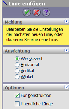

Wenn du eine Linie erstellst mit der Länge des Radius und diese Linie als Konstruktionslinie erklärst wird es wie folgt gehen.
Mittelpunkt und das eine Ende Deckungsgleich. Bohrungspunkt und das andere Ende deckungsgleich. Länge der Linie bemaßen. Dann Linie etwas mit der Maus verdrehen. Bemaßung: erst auf Linie klicken und dann eine Ebene (meist rechts oder oben) wählen. Es ergibt sich ein Winkelmaß.

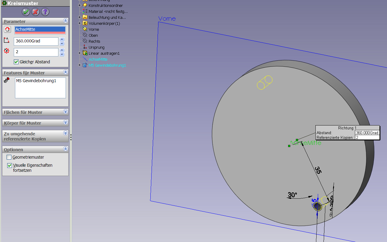

Dieses auf Wert bringen. Bohrung "Durchschießen".
Bohrungsfeature Mustern.
