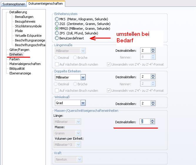

Hallo, eine Frage hat sich nochmal aufgeworfen. Wo stelle ich die Dezimalstellen ein ?! in den Masseeigenschaften ist "KG" da ist das umstellen ja auch kein Problem.
Nur wo finde ich die Kommastellen für die Masse !?

erstellt am: 14. Dez. 2007 21:28    Editieren oder löschen Sie diesen Beitrag!  <-- editieren / zitieren -->   Antwort mit Zitat in Fett Antwort mit kursivem Zitat    Unities abgeben: 1 Unity (wenig hilfreich, aber dennoch)2 Unities3 Unities4 Unities5 Unities6 Unities7 Unities8 Unities9 Unities10 Unities Nur für Truss 10 Unities + Antwort hilfreich
Da
Gruß Thorsten

erstellt am: 14. Dez. 2007 21:35    Editieren oder löschen Sie diesen Beitrag!  <-- editieren / zitieren -->   Antwort mit Zitat in Fett Antwort mit kursivem Zitat    Unities abgeben: 1 Unity (wenig hilfreich, aber dennoch)2 Unities3 Unities4 Unities5 Unities6 Unities7 Unities8 Unities9 Unities10 Unities
Wunderprächtig !!!
Besten Dank nochmal
