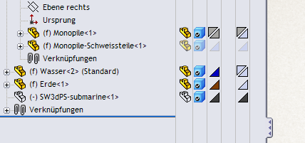

Hallo Zusammen,
wenn ich mit der Funktion 'Ansicht->Bildschirmaufnahme->Video aufzeichnen' einen Film aufnehme, dann macht mir SolidWorks immer diese vereinfachten Klötzchen hin, anstatt die Struktur detailiert zu zeigen. Während der Aufnahme sieht alles super aus, da ich die Leistungsoptionen auf ganz hoch eingestellt habe. Wenn ich mir dann aber die AVI anschaue, dann sehe ich plötzlich doch wieder die Klötzchen.
Kann mir hier jemand helfen?

Ich konnte das jetzt zwar nicht reproduzieren, aber versuch mal: Systemoptionen->Leistung->Detaillierungsgrad auf "Aus" zu stellen.

Hallo Gregi,
ich kenne das Phänomen. Ist mir mit 2006 zum ersten Mal aufgefallen: die Animation der Flieger auf meiner Webseite ließ sich nur mit PhotoWorks-Buffer machen, da sonst Klötzchenbildung (auch mit Detaillierungsgrad "Aus") stattfand.
Dies ist auch meinem Reseller bekannt  Ich hab' das jetzt nicht mehr näher untersucht - vielleicht geht es ja mittlerweile (2008?).

Ich habe bereits SolidWorks2008 und da scheint es immer noch diese Problematik zu geben!
Mit PhotoWorks muß ich aber dann erst die Materialien einstellen oder reicht es, wenn ich einfach den PhotoWorks Render verwende....dauert das dann nicht Ewigkeiten, wenn dann jedes Bild gerendert wird?

erstellt am: 14. Dez. 2007 17:36    Editieren oder löschen Sie diesen Beitrag!  <-- editieren / zitieren -->   Antwort mit Zitat in Fett Antwort mit kursivem Zitat    Unities abgeben: 1 Unity (wenig hilfreich, aber dennoch)2 Unities3 Unities4 Unities5 Unities6 Unities7 Unities8 Unities9 Unities10 Unities
wie gesagt, er scheint bei mir irgendwie auf die RealView Farben zurück zu greifen. hab mal den Feature Manager mit angehängt. Beim Bauteil Wasser sieht man hier, das es im SolidWorks blau ist. Wenn ich dann mit den bereits besprochenen Einstellungen rendere, dann kommt es aber in so einem grau???
