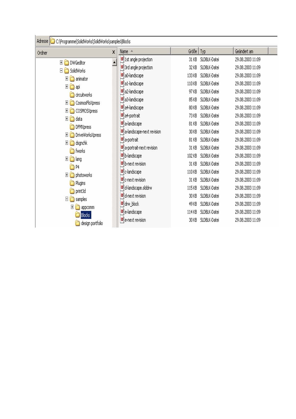

Ich habe da ein Problem mit Soldiworks2008
1.)Wenn ich aus einem Teil die Zeichnung machen will findet er keine Vorlagen.
Habe bei dem Pfad nachgeschaut und festgestellt das die Endungen der Vorlagen falsch sind die Endung ist
z.B.laut Bild
2.)Wenn ich aus einer Zeichnung ein Pdf machen will stürzt mir das Programm sehr oft ab Pdf erstelle ich mit dem Programm: Scan Soft Pdf Create! Version 2
Bitte um Hilfe
Simon

zu 1.: du hast in SolidWorks offensichtlich bei der Pfadangaben für die Vorlagen deinen Blockordner eingetragen. Schau mal unter "Extras/Optionen Dateiposition -> Dokumentvorlagen" das du dort das richtige Verzeichnis mit deinen Vorlagen angibst. Überprüf am besten direkt die anderen Pfade z.B. für die Blattformate auch.
zu 2.: hört sich eher nach einem Problem des Druckertreibers von diesem Scan Soft an. Wieso nimmst du nicht das integrierte PDF erzeugen von SolidWorks (nutzt Adobe)? Datei/Speichern unter , Dateityp umstellen auf PDF, fertig.

Hallo Stefan
Zu Punkt 1 funktioniert leider nicht  habe bei Blattformate/Blöcke/Dokumentvorlagen den Pfad eingegeben wo die Vorlagen sind aber das Programm erkennt diese Dateiform nicht. Die Endungen müsste ja .drw oder .slddrw sein aber die Vorlagen haben die Endung .sldblk und das kann man leider mit gar keinem Programm öffnen.
zu Punkt 2 funktioniert einwandfrei habe es net gecheckt das mann Zeichnungen auch als PDF abspeichern kann merci vielmols

Hallo Simon,
Original erstellt von Pixar:
[...] aber das Programm erkennt diese Dateiform nicht. Die Endungen müsste ja .drw oder .slddrw sein
Nein, die Endung für Zeichnungvorlage ist *.drwdot, (*.prtdot und *.asmdot für Teile und Baugruppenvorlagen), für Blattformate *.slddrt
Die hast du wohl woanders liegen oder nicht im richtigen Format gespeichert. Die sldblk sind SolidWorks Blöcke und können mit SolidWorks geöffnet werden

Hallo Stefan
Ich habe es probiert aber solid works kann diese datei nicht wirklich öffnen ohne Ränder oder sonstiges
Warum sollte ich es woanders liegen haben wenn ich solid works 2008 Sp0.0 installiert habe dann wieder deinstalliert, weil ich nicht wußte das man das Virenprogramm deaktivieren muss, und wieder installiert. Habe keinen Ordner erstellt oder irgend etwas verschoben oder Zeichenvorlagen erstellt da es beim Solid works 2007 einwandfrei funktionierte.
Vieleicht weil ich kein Service Pack installiert habe.
Und wenn ich eine Bestehende Zeichnung hernehme alles lösche oder nicht und dann als balttformat speichere geht es auch nicht wirklich zum öffnen ein leeres Blatt ohne Ränder oder sonstiges
weiß nicht was ich tun soll.
Hilfe
Simon

Nimm deinen Explorer und suche (F3-Suche) unterhalb deines Solidworks-Programmverzeichnisses nach Dateien mit der Endung .slddrt.
Den Pfad dieser Dateien gibts du in den Optionen von Solidworks, Abschnitt Dateipositionen für Blattformate an.
Dann suchst du wieder mit dem Explorer, dieses Mal Dateien mit der Endung .drwdot
Den Pfad zu diesen Dateien trägst du in den Optionen bei "Dokumentenvorlagen" ein.

Hallo Pixar,
Du findest den Zeichnungsrahmen üblicherweise unter Programme/Solid Works/Data/Templates.
Die Dateiendung lautet: drwdot
ich glaube du verwechselst Blattformat slddrt und Zeichnungsrahmen drwdot
Blattformate sldprt kannst du normal nicht mit SW nicht öffnen. Die Erstellst du normal mit SW "Datei/Blattformat abspeichern" Blattformate sind Zeichnungsrahmen und Einstellungen als Datei abgespeichert.

Also gut Problem gelöst dank Hotline
Der Pfad für Solidwork 2008 ist nicht mehr der gleiche wie beim 2007(Solidworks/data/Templates)
sondern:
Dokumente und Einstellungen/All Users/Anwendungsdaten/Solidworks/Solidworks2008
Problem gelöst.
Schöane Feiertage und einen guten Rutsch ins neue Jahr
Simon
