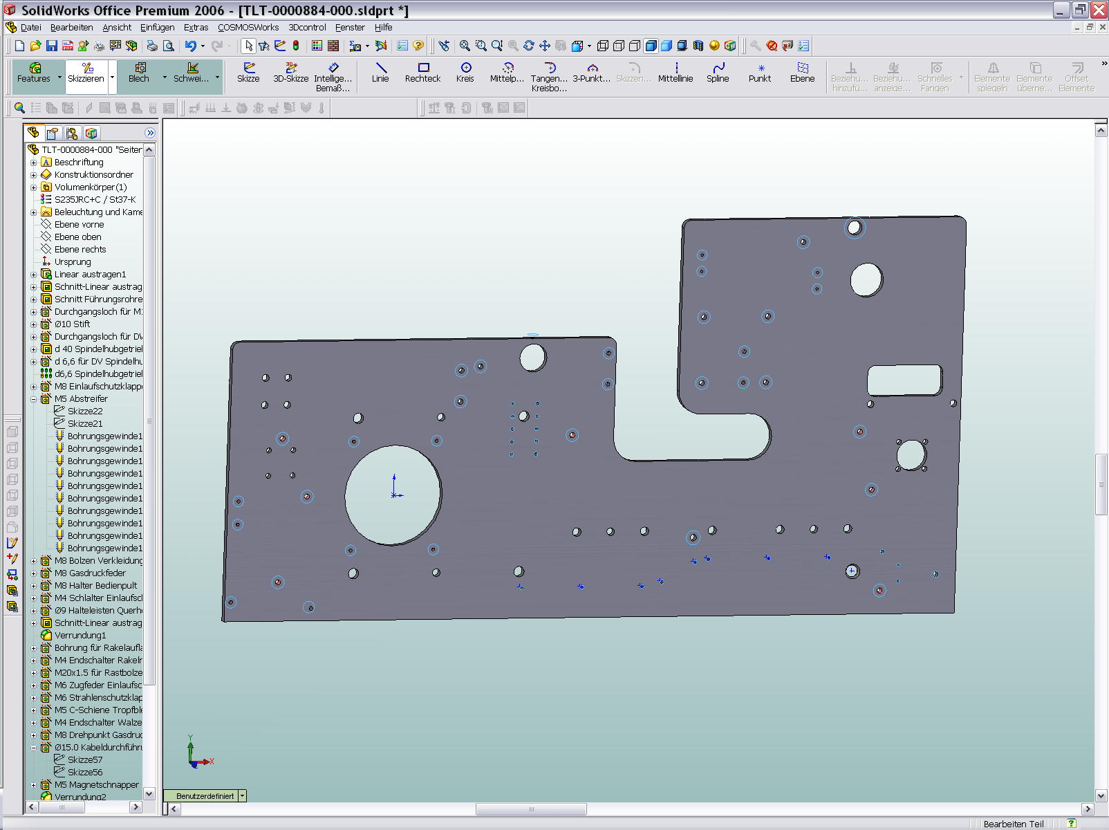

Hallo zusammen!
Wir haben hier das Problem, dass Gewinde zu groß dargestellt werden. Ich habe hier in der Gruppe einen Thread gefunden, der die selbe Problematik beschreibt, jedoch von 2005. Weis hier jemand zufällig einen Rat, wie man das Problem, idealerweise mit einem Mausklick, beheben kann? Bis jetzt hilft nur, jedes einzelne Gewinde im Feature-Manager aufzurufen und anschließend wieder Ok zu drücken.
Danke in voraus, Klaus.

Wenn das Teil mit einer älteren Version erstellt ist, dann hilft vielleicht das Konvertierungsprogramm drüber laufen zu lassen (über die Originaldatei). Ich kenne den Fehler eigentlich nur von Teilen die mit äteren Versionen erstellt wurden.

Ist mit Version 2006 erstellt worden. Ob es noch ein älterer ServicePack war, kann ich nicht mehr sagen.

Ob das Kopieren der Datei helfen würde...Ansonsten fällt mir nichts mehr ein.

Das Problem haben wir auch immer wieder. Bis jetzt sieht unsere Lösung genauso aus wie bei euch: Feature anwählen, Bohrungsassistent aufrufen und nochmal erstellen lassen. Meistens ist es damit getan, manchmal (zumindest dann in der Zeichnung) eher nicht.
Eine einfache Lösung wäre hier mal super.

Mein Reseller erzählte, dass es mal in der Datenbank vom Bohrungsassistent ein Problem gab, das ab einem ServicePack behoben wurde. Alle Teile, die mit der fehlerhaften Datenbank bearbeitet wurden, enthalten diesen Fehler. Einen Rat, wie man das beheben kann, hatte er leider auch nicht.
