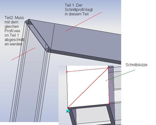

hallo,
wieder der umsteiger noch einmal^^
wie kann ich gleiche skizze (linie) für den schnitt 2 bautele verwenden? wenn ich die skizze im zusammenbau erstelle, kann ich sie nicht mehr im einzelteit für den schnitt verwenden. system fordert eine skizze, die zu dem bauteil gehört. projezieren geht auch nicht, da es keine kante oder realle fläche ist.
wenn ich sie im einzelteil unter verwendung von projektionen (element übernehmen) erstelle, kann ich sie für dieses teil verwenden. aber wie benutze ich sie auch für das andere teil?
bsp: im bild ecken von 2 teilen sollen im zusammenbau abgeschnitten werden (für den fall, dass einer der träger in der variante aus einem breiteren profil erstellt wird)
Sam

Leg dir in der Baugruppe eine "allgemeine" Skizze an, die kannst du dann für beide (alle) Teile verwenden.
In Abhängigkeit von der Verwendung des späteren Features (nur in der Baugruppe oder auch in den Einzelteilen selbst) kannst du entweder per Baugruppenfeature, oder per normaler Austragung den Schnitt machen.
ich hoffe ich habe dichr richtig verstanden

Hallo und einen schönen Tag Sam.
Wenn du solche Profile hast, nehme ich an, diese sollen verschweißt werden.
Versuche die Erstellung als ******bauteil. Meiner Meinung nach
brauchst du dann die Frage nicht mehr zu stellen.

dies sollte als übung für die erstellung einer teilefamilie dienen (variantenerstellung in solidworks). es gibt noch einige varianten des gestells mit anderenen abmessungen und auch wieder andere, wo die ecken nicht verschweisst, sondern mit einem winkelstück verschraubt werden. das sind die "leichteren" geplannten abweichungen. estwas "schwierigere" abweichungen sehen vor, die unterschiedlichen rechteckigen profile für die träger anzuwenden. d.h. nicht 25x25 in beiden träger wie in dem beispiel, sondern z.b. 25x25 in erstem und 25x40 in zweitem träger usw. die steuerung der varianten soll in der tabelle gemacht werden. daher entstand die idee irgendwie einen "gemeinsamen" schnitt zu verwenden. in anderen cad-anwendungen ist es möglich eine ebene für den schnitt zu verwenden, das währe am einfachsten. in solid leider geht es nicht. derzeit habe ich ein funktionsfähiges model mit den einzelnen schnitten, die aus der zusammenbau gesteuert werden aber für jedes bauteil einzeln gemacht wurden, erstellt. aber dies ist nicht optimal, da für das 2. bautel gillt logischer weise auch derselbe schnitt. und ich wollte eben wissen, wie es in solidworks umzusetzen möglich ist.

ja, du hast mich richtig verstanden. das hatte ich auch vor. nur irgendein "knöpfkes" drucke ich falsch und es geht nicht eine skizze, die in der baugruppe oder in einem anderen teil erstellt wurde, für einen anderen teil zu verwenden. die frage ist: was mache ich falsch?
