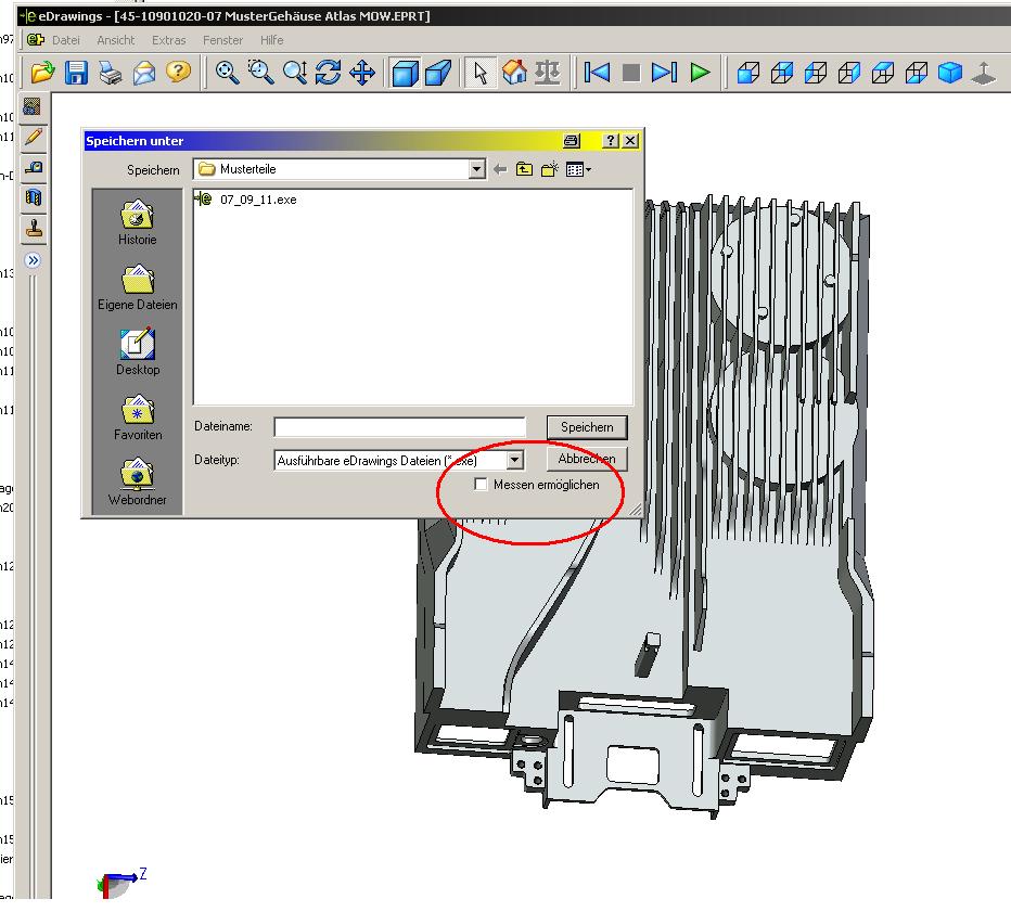

wir haben Gestern unser SWXSolidWorks 07 & Co mal auf den aktuellen Stand gebracht
SWXSolidWorks von SP4.0 auf SP5.0
eDrwaing von SP0.0 auf SP5.0
Seit dem geht bei unserer SWXSolidWorks Pro Version das Messen nicht mehr.
Wir haben nicht mal mehr die Möglichkeit beim Speichern
den Hacken bei 'Messen ermöglichen' zu setzen da das nicht mehr da ist.
Kenn einer das Problemchen und was noch wichtiger ist kennt einer eine Hilfe dafür?

Hallo Hobi

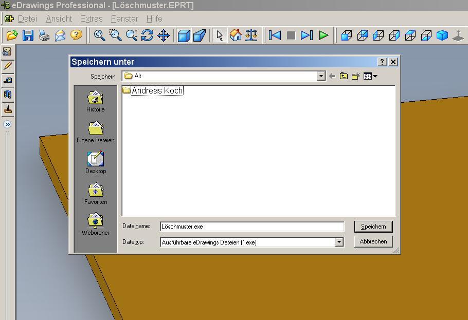

Klicke in SWX auf Datei, Speichern unter.
Setze den Dateityp auf eDrawings um, und klicke auf Optionen.
Den Haken bei "Diese eDrawing messen" setzen
Nun sollte das Messen, bei Dateien die mit dieser Einstellung erstelt werden, wieder aktiviert sein.
Gruss Andreas

Hallo HenryV,
danke ich wuste zwar nuch das es was ganz einfaches war,
aber unter : Speichern unter, eDrawings, Optionen habe ich nicht geschaut!
