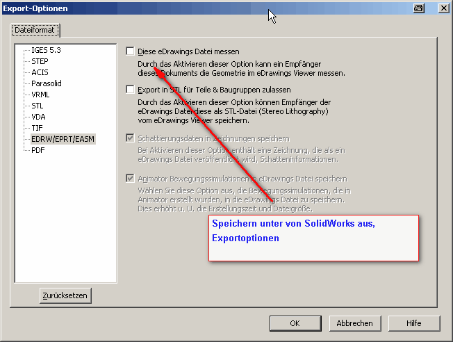

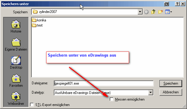

nachdem du das SolidWorks Modell geöffnet hast erzeugst du die eDrawings dann aus SolidWorks oder von eDrawings aus? In beiden Fällen hast du beim "Speichern unter" in den Optionen einen Haken bei "Messen ermöglichen" zu machen oder eben nicht.
Wenn du bereits eine eDrawings hast kannst du anschließend auch mit einem eDrawings Pro diesen Schalter nicht mehr verstellen, wäre ja auch fatal. Ich hab dir mal beide Screenies mit den Optionen angehangen, eigentlich musst du die haben ...

Hallo Stefan,
i.d.R erzeuge ich E-Drawings indem ich in SW auf den "Eine E-Drawings 2007 veröffentlichen" Button klicke. Diese E-Drawings Version ist mit dem letzten Servicepack von SW aktualisiert worden.
Denn "Messen ermöglichen" Button kenne ich an dieser Stelle bei "Speichern unter". Nur ist er nicht da, und wenn ich micht recht erinnere, nicht erst seit gestern, als ich die 14 Tage Version freigeschaltet hatte.
Ok, hab mal aus SW direkt als EPRT gespeichert, dort konnte ich die Option einstellen.
Beim Öffnen kam jedoch die Meldung, die Datei sei aus einer früheren Version erstellt und müsse konvertiert werden. Da scheint einiges durcheinander. Aber egal, es geht jetzt irgendwie, wenn auch über Umwege.
Gruß, Robert

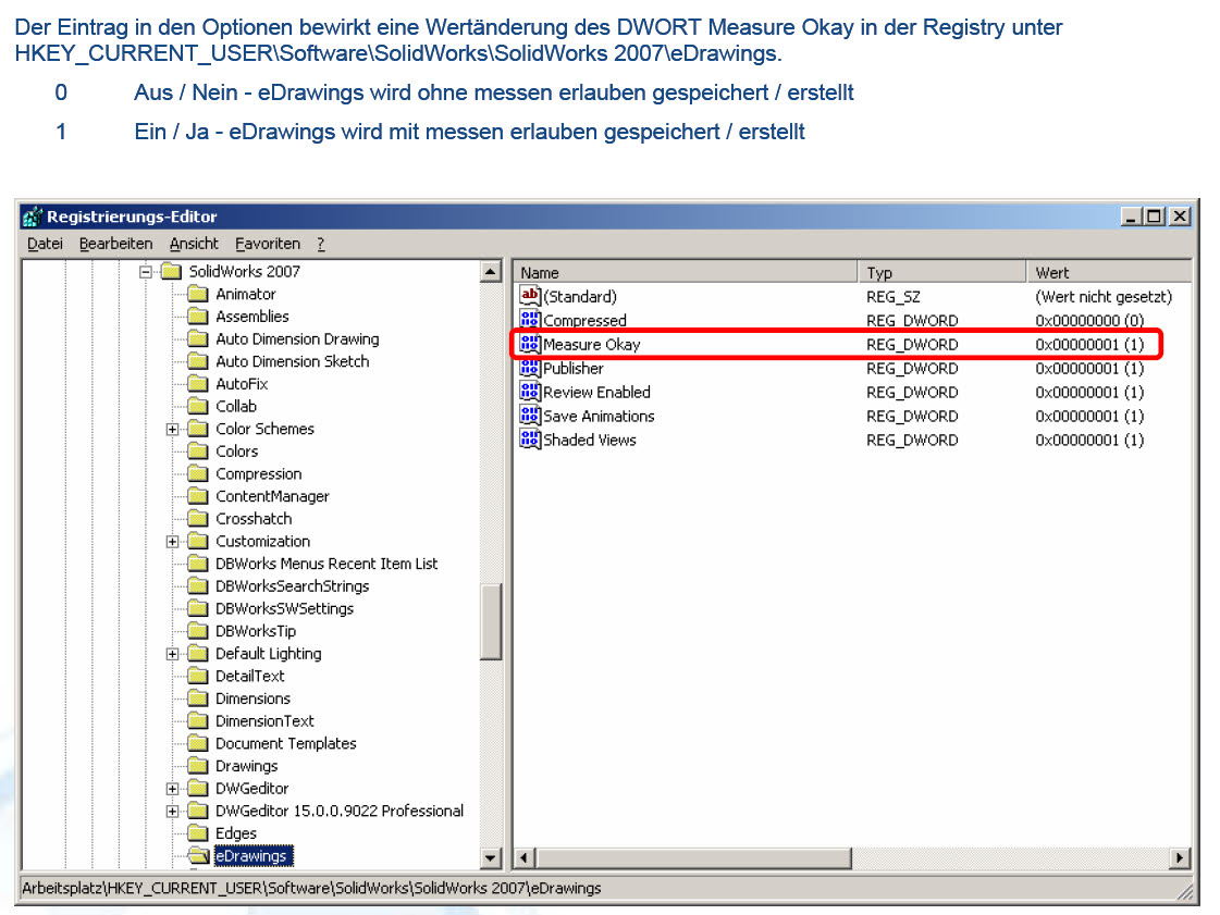

Hallo Robert,
auf der seite: http://www.mycadservice.de  gibt es eine Anleitung "Messen in eDrawing 2007.pdf".
Dort ist beschrieben, dass man in der regedit einen Eintrag verändern muss (siehe Bild).
Gruß Oschek

Moin Leute und danke,
durch den fast zeitgleichen Beitrag von The Mc 7 ist mir aufgegangen, dass man erst in SW den Haken setzen muß und, dass dann auch erst das Feld mit der Option in E-Drawings erscheint.
Stefan hatte ich insofern missverstanden, dass ich dachte, man könne die Option entweder oder in SW und E-Drawings setzen.
