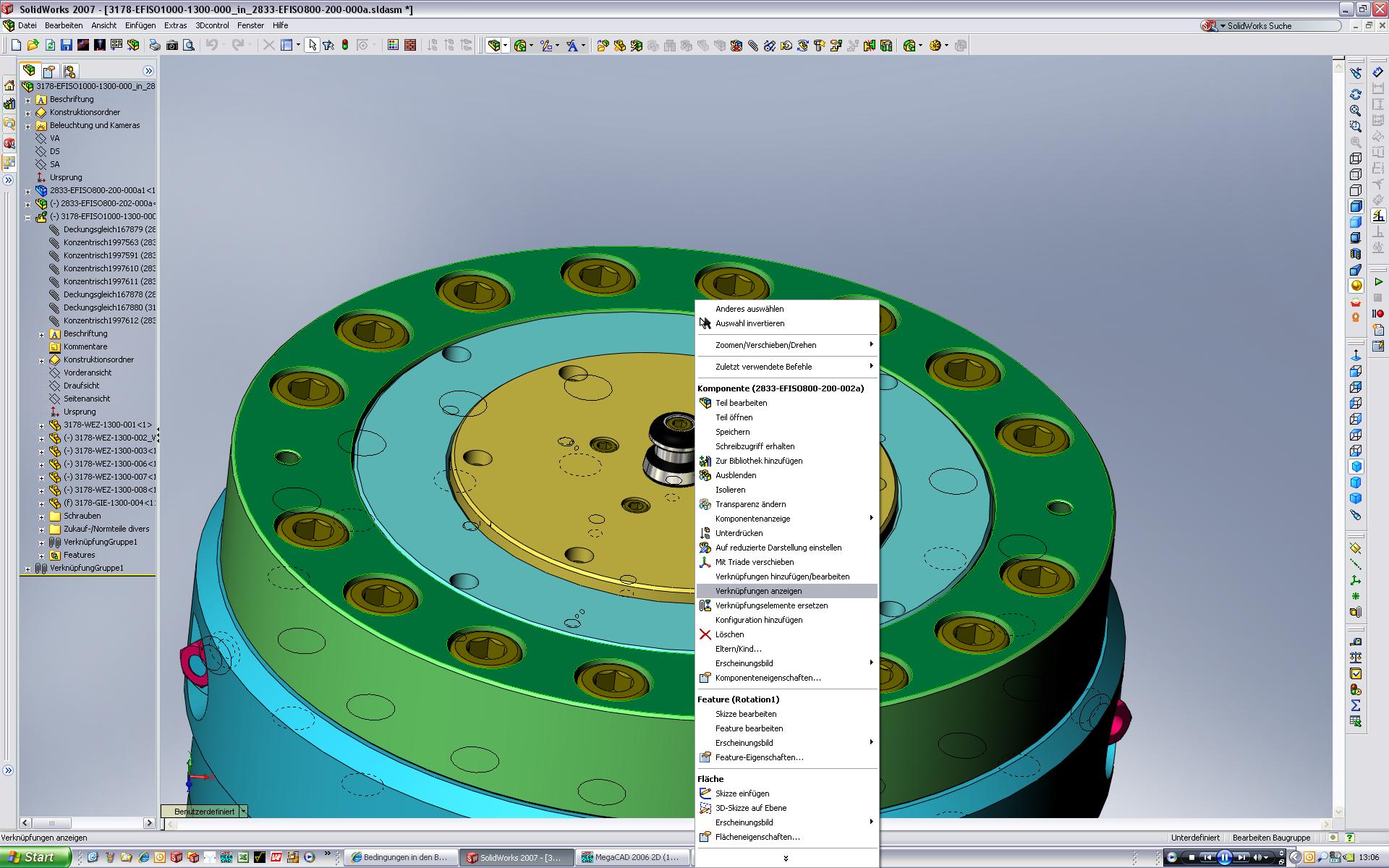

hallo,
1. wie ich schon sagte, bin ein umsteiger von inventor auf solidworks. und aus inventor kenne ich eine sehr nutzliche funktion, die bei der prüfung der bedingungen in den baugruppen hilft. und zwar: klickt man auf das teil i´n der zusammenbau, werden alle bestehende und dem teil zugehörige bedingungen in der liste farblich hervorgehoben. geht sowas auch in solidworks? alles, was ich gefunden habe - nach dem markieren der bedingung in der liste wird in der zussamenbau gezeigt zu welchen teilen sie gehört.
2. wie kann man in solidworks die freiheitsgrade für das teil anzeigen?

Zu 1.:
RMB auf Teil=> siehe Anhang
zu 2.:
Weiss nicht genau was du mit Anzeigen meinst, aber du kannst die Teile in der BG mit der Maus innerhalb deren Freiheitsgraden bewegen.

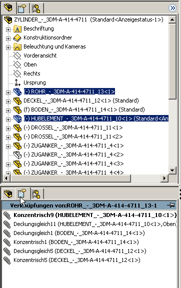

Hallo Sam,
was verstehst du in Frage 1 unter Bedingungen? Die Verknüpfungen der Komponenten untereinander? Dann gibt es mehrere Methoden, das einfach anzeigen zu lassen. Auf den obersten Eintrag (die Baugruppe selbst) im Featuremanager mit der rechten Maustaste drücken, dort in der "Strukturanzeige" kannst du im Submenu ganz unten zwischen "Features anzeigen" und "Verknüpfungen anzeigen" umschalten; du bekommst dann entweder für jede Komponente die Features und direkt als ersten Eintrag einen Ordner mit den Verknüpfungen angzeigt oder eben alle Verknüpfungen und einen Ordner mit den Features. Die Ordner sind standardmäßig zugeklappt, um die Übersichtlichkeit zu wahren.
wenn du die Ordner nicht dauernd auf und zu machen möchtest kannst du auch mit einem gesplitteten Featuremanager arbeiten, oben wählst du dann die Komponenten, unten werden die Verknüpfungen (auf dem zweiten Reiter) angezeigt. Wenn du mehrere Komponenten selektierst werden die Verknüpfungen zwischen diesen beiden in fetter Schrift hervorgehoben.
Zur 2. Frage: geht nicht. Gegenfrage: wofür wäre das wichtig (außer zu kinematischen Untersuchungen, die vielleicht besser mit COSMOSMotion gemacht werden)?

1. das mit dem rmb klappte nicht wirklich. zur vorstellung: baugruppe besteht aus ca 10 teilen, für jede sind 2-3 bedingungen norwendig und werden in verschiedener reihenfolge gemacht. d.h. die liste der bedingungen (unter der büroklammern) hat alles "durcheinander". die baugruppe funktioniert nicht so, wie sie soll und man soll jetzt prüfen können ob alle bedingungen korrekt vergeben sind und ob nicht etwas fehlt. in solidworks klicke ich jetzt jede bedingung an und bekomme farblich gezeigt zu welchen 2 teilen sie gehört (war auch in inventor so). in inventor konnte ich noch auf das teil in der baugruppe klicken und bekam in der bedingungenliste alle vergebenen bedingungen markiert. auf dem bild ist das teil zwar grün markiert, aber man sieht nicht welche bedingungen für sie bereits vergeben sind. geht sowas in solidworks?
2. bsp.: teil1 und teil2 sind zu der baugruppe zusammengefügt. in inventor: befehl "freiheitsgrade anzeigen": für das fixierte teil (z.b. teil1) wird angezeigt - keine freiheitsgrade vorhanden.
für das teil 2 ist eine bedingung "fläche an fläche" vergeben (z.b. auf der xy-fläche), dann zeigt die analyse der freicheitsgrade für das teil2 an: verschiebung in x- und verschiebung in y-achse möglich. gibt es so ein analyse-werkzeug auch in solidworks?

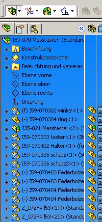

Hallo Sam
Im Gegensatz zu Inventor sieht man bei SWX im Teilebaum ob ein Teil komplet verknüpft ist oder ob es noch offene Freiheitsgrade hat.
Das (f) kennzeichnet ein fixiertes Teil
Das (-) zeigt dass das Teil noch offene Freiheitsgrade hat
Ein Teil ohne die beiden Kennzeichner ist komplett verknüpft
Edit/ Bild vergessen  /Edit
