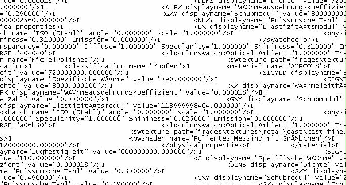

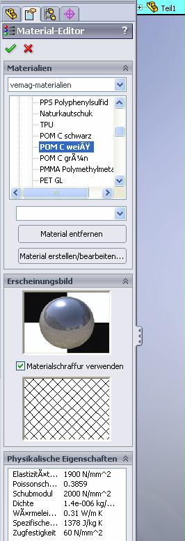

Hallo masls,
genau diese Geschichte habe ich grade zum Support geschickt, auch bei uns gibts dieses Problem. Wir arbeiten mit SWX 2006, ich habe vor einigen Wochen auf meinem Rechner SWX 2008 zu testzwecken installiert.
Gestern fiel uns dann dieses auf:
        (siehe Bild 1)
Sämtliche Umlaute sind weg, ebenso die ß´s. Ein Blick in die Materialdatei zeigt folgendes:
        siehe Bild 2
Die Formatierung der Materialdatei ist komplett zerschossen, Grund unbekannt. Evtl. durch die Installation von 2008, das wird aber noch geprüft, mein Support hats in die USA geschickt.
Mein Support gab mir fürs erste diese Info:
This sounds like an example of SPR 404601 (" Editing and adding a new material to a previous materials database causes polish, norwegian and german characters turn to junk characters.").
QA are currently testing a fix for this SPR, which will appear in SP2, pending succesful tests
Also, letztendlich hat irgendwas die Materialdatei zerstört, und der Zeitpunkt liegt überraschend nah bei der Parallelinstallation von SWX2008 auf meinem Rechner.
Abwarten und Tee trinken. Zum Glück hatte ich ein Backup der Datei.

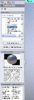

erstellt am: 11. Dez. 2007 12:41    Editieren oder löschen Sie diesen Beitrag!  <-- editieren / zitieren -->   Antwort mit Zitat in Fett Antwort mit kursivem Zitat    Unities abgeben: 1 Unity (wenig hilfreich, aber dennoch)2 Unities3 Unities4 Unities5 Unities6 Unities7 Unities8 Unities9 Unities10 Unities
Jawoll, so wie im unteren Bild sieht das aus
Bei uns trat das auch erst mit der Installation von SWX2008 auf, davor gings ohne Probleme.
Oki, dann schaue ich, dass unser Support da auch noch Rückmeldung bekommt. Je mehr Leute meckern, desto eher könnte auch was passieren
