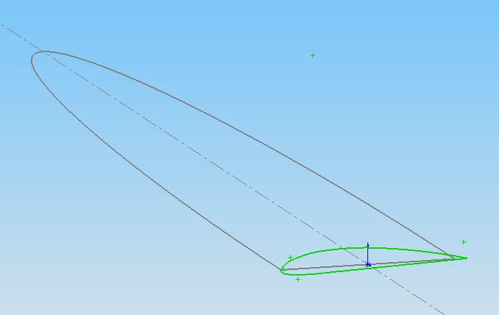

mal wieder Ratlosigkeit:
ich möchte eine Ausformung für einen elliptischen Flügel erstellen.
Habe dazu auf einer Ebene das Tragflächenprofil, auf der anderen die Firm des Flügels. Wenn ich die Flügelform als Leitlinie anwähle, bekomme ich immer eine Fehlermeldung... Was mache ich falsch?

Hallo Jens,
soweit ich SWXSolidWorks kenne kann das so nicht gehen.
Du mußt dem Tragflächenprofil den letzten Millimeter abschneiden, damit du zwei Leitlinien erzeugst. Dein Flügelprofil solltest du an der Stelle auftrennen, wo das Tragflächenprofil an den elliptischen Flügel stößt. Deine Mittellinie muß mit den beiden Leitlinien vom Flügelprofil enden.
Jetzt kannst du den Flügel austragen, indem deine Mittellinie die Austragungsachse ist, und die beiden Leitlinien sind die seitliche Begrenzung. Nachdem der letzte Millimeter am Flügel fehlt, kanst du dieses Stück mit "Fläche löschen" ergänzen.
Da tauchen sicher noch ein paar unvorhergesehene Schwierigkeiten auf.

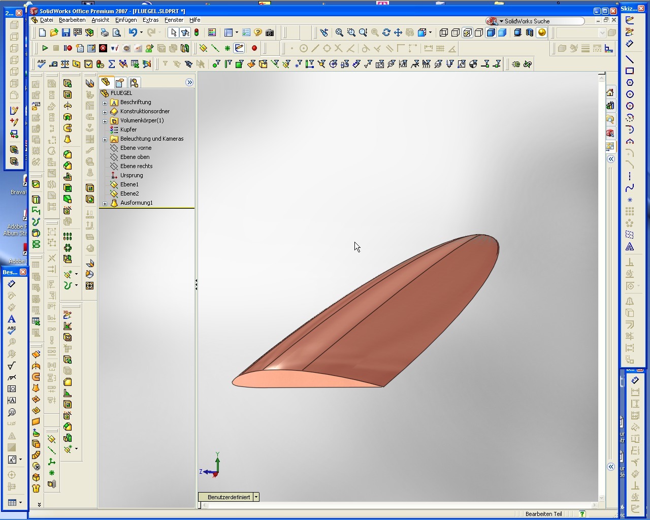

Doch, es geht. Relativ einfach sogar ;-)
Die Form der Flügel besteht aus 2 Skizzen, deren Enden deckungsgleich mit den beiden Enden des Flügelfprofils sind.
Dann wird mit dem Feature "Begrenzungsoberfläche" das Flügelprofil als Richtung 1 angewählt und die beiden Skizzen der Flügelform als Richtung 2 - schon fertig.

das geht zwar so wie Du beschrieben hast, ich glaube aber nicht dass dabei ein gutes Flügelprofil entsteht, das Jens wirklich gebrauchen kann. Ich gehe davon aus, dass er eigentlich noch mehr Flügelprofile über die Flügellänge definieren muss und möglicherweise auch noch zusätzliche Leitlinien für die Flügeldicke einsetzt. Aber vielleicht teilt er uns noch mit, wie genau es werden soll.

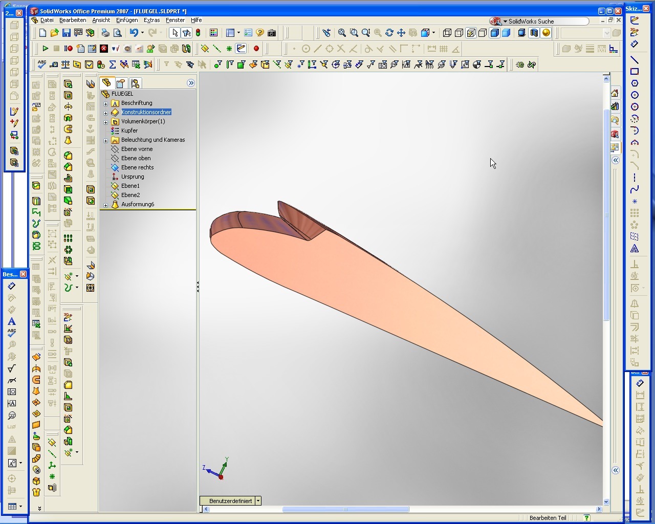

@Anderas: Du hast wahrscheinlich recht. Auch "aussen" soll es das gleiche profil wie an der Wurzel sein.
Auf den Randbogen könnte ich ggf. noch verzichten, d.h. die Idee mit den zwei Leitlinien würde wohl gehen. Kann mir das zwar noch nicht vorstellen, werde aber mal probieren.

Auch mehrere Flügelprofile sind i.d.R. kein Problem, solang nur die beiden Leitkurven (für Richtung 2) immer deckungsgleich mit den Flügelprofilen sind.
Jep, es ist eine Oberfläche, aber die kann man ja eh relativ einfach zu einem solid machen.

ich denke, mein Problem ist einfach, daß die Endpunkte meiner Flügelgemoetrie und des profils nicht deckungsgleich sind.
Da fehlt mir wahrscheinlich die Übung, wie ich in zwei senkrechten Ebenen das am besten herstelle :-(

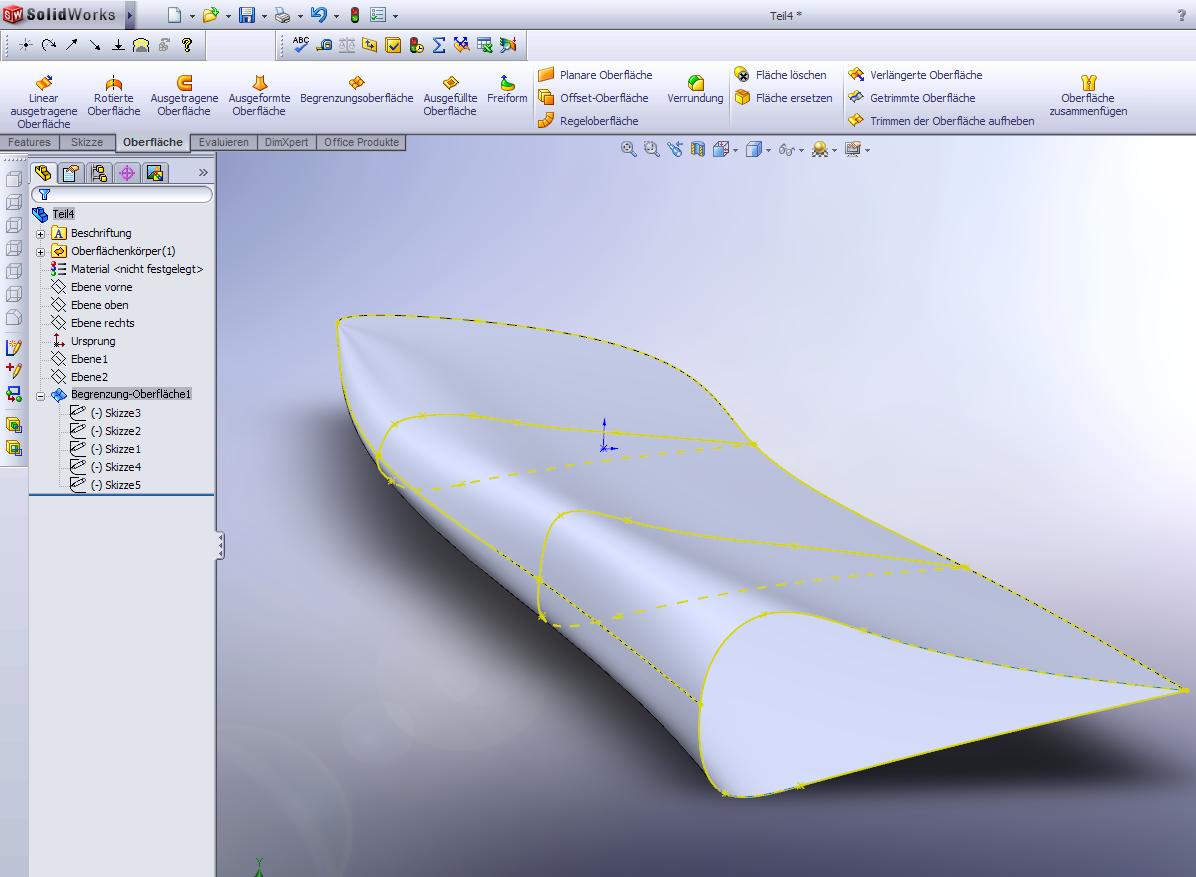

Ich hoffe ich lehne mich jetzt nicht zu weit aus dem Fenster, aber in verschiedenen Skizzen, die auf unterschiedlichen Ebenen liegen, lassen sich Punkte sehr wohl verknüpfen. Die zu verknüpfenden Elemente mit gedrückter Strg-Taste auswählen und dann die gewünschte Verknüpfung auswählen (meist "Deskungsgleich").
Vielleicht liegt der Fehler aber doch woanders...

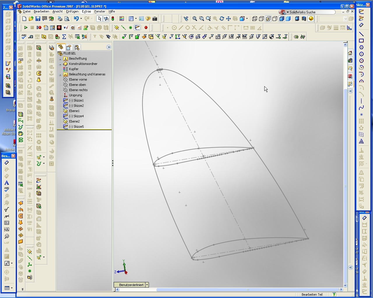

Hi Jens,
ob man damit noch fiegen kann???...
Aber ich arbeite noch an diesem Thema.

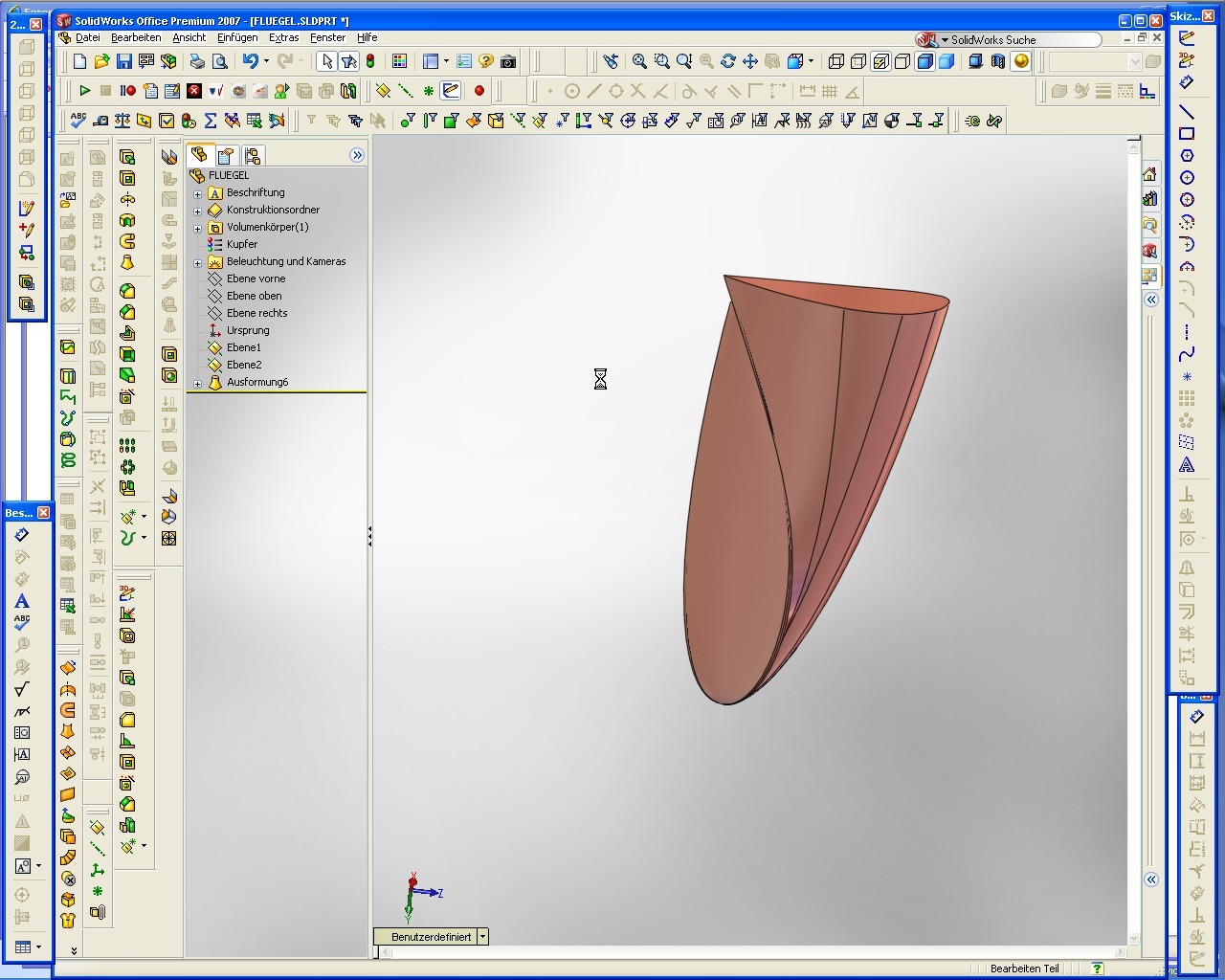

erstellt am: 10. Dez. 2007 18:11    Editieren oder löschen Sie diesen Beitrag!  <-- editieren / zitieren -->   Antwort mit Zitat in Fett Antwort mit kursivem Zitat    Unities abgeben: 1 Unity (wenig hilfreich, aber dennoch)2 Unities3 Unities4 Unities5 Unities6 Unities7 Unities8 Unities9 Unities10 Unities Nur für jensn 10 Unities + Antwort hilfreich
jetzt kann man es verkaufen.... glaube ich (?)

Hey Thomas,
klasse! Jetzt muß Du mir nur noch Dein Geheimnis verraten.
Werden aus Deinen Screenshots nicht schlau. Was habe ich falsch gemacht?

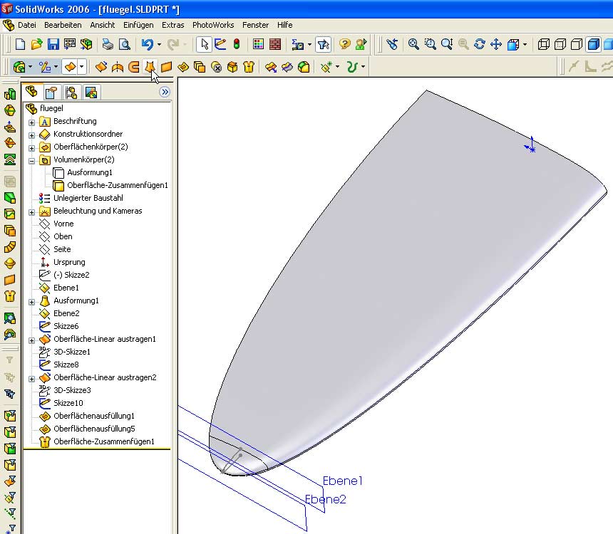

Hallo Jens,
hab Dir mal ein Beispiel gemacht in SWXSolidWorks 2006, wie ich das angehen würde. Nicht so ohne ist bei diesen Dingen immer der letzte mm, wie Michael schon angedeutet hat. Wenn Du da einen schönen, gleichmäßigen Krümmungsverlauf erreichen willst, gilt es eben besagte Geduld zu investieren.

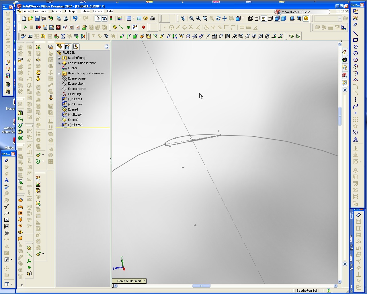

Hi Jens,
1. Leitlinien - Linien und nicht Konturren.
2. Austragungsprofil (-le) - ist das gleiche Profil aber auf die Abstände zwischen den Punkten ( die liegen auf den Leitlinien) skaliert. Originalskizze kopieren ( STRG C ), Skizze auf Ebene 1 und 2, einfügen (STRG V), Skalieren um Faktor 120/140 6/140, Skizzen positionieren, ausformen.
G.   thomas

Hallo Andreas,
vielen Danke für das Beispiel.
"Im Prinzip" habe ich das schonrichtig gemacht. Was mir noch die meisten Probleme bereitet, ist das Verbinden der Profilebene mit dem Flügelprofil. Da muß ich mich noch ein bischen besser einarbeiten.

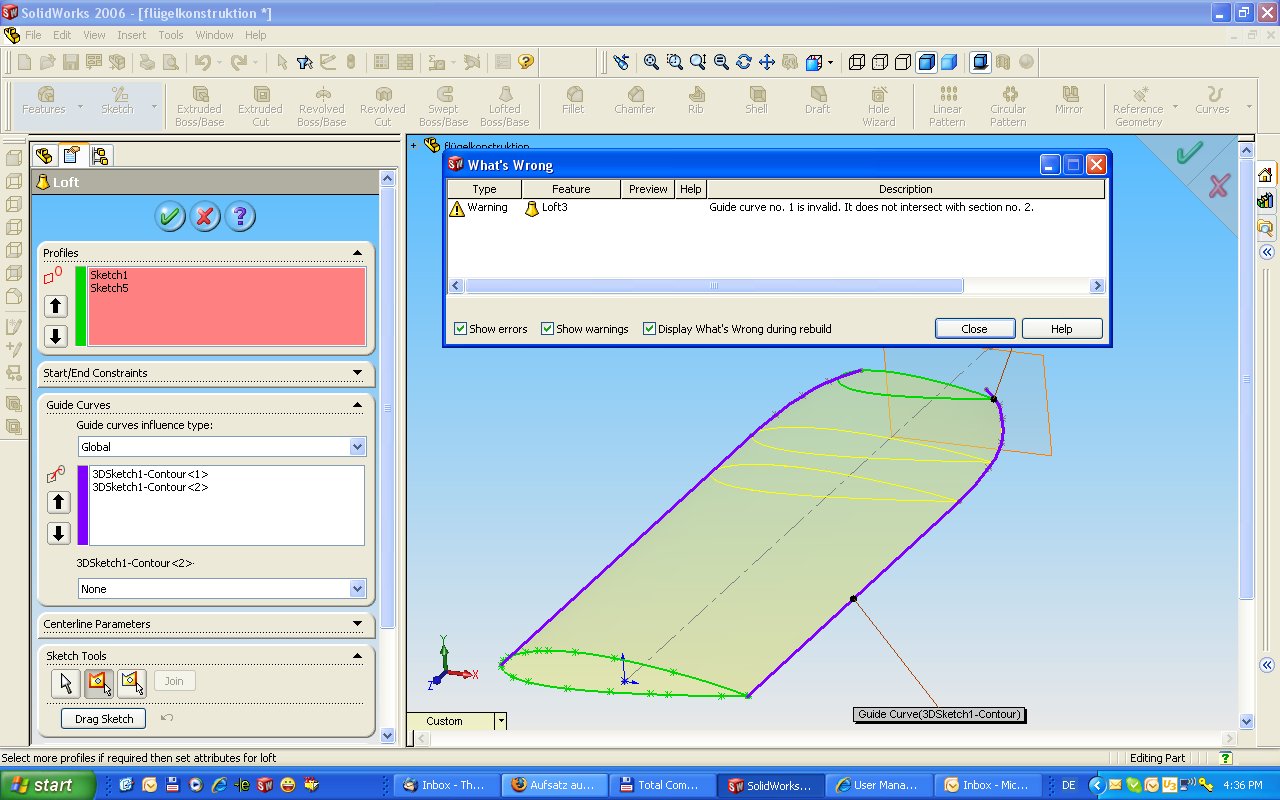

brauche mal wieder (zum gleichen Thema) eure Hilfe.
bekomme ständig die gezeigte Fehlermeldung. Was mache ich nur falsch????
Habe zwei geschlossene profile, zwei Leitlinien. Habe Alles bereits versucht.
Mal habe ich die Leitlinien direkt als 3D Kurven an beiden Profilende enden lassen, mal durchschnitten... nix!

problem gelöst!
Geht nicht mit einer 3D Linie!

Doch! Das Problem bei Dir war eher (und das sagt ja auch die Fehlermeldung), daß es keinen Berührungspunkt der Leitkurve zu Deinem Profil in Skizze5 gibt (gab, habs mal korrigiert). Wie sollte sie da leiten - völlig verständlich die Weigerung von SolidWorks!
Dann noch die Leitkurven in einzelne Skizzen verpackt und siehe da - es geht ja doch!
