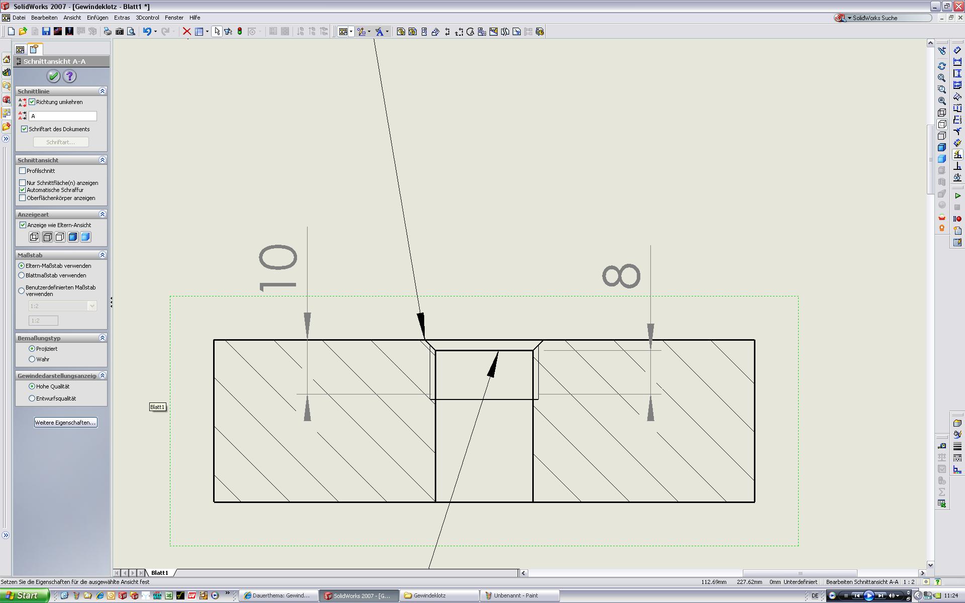

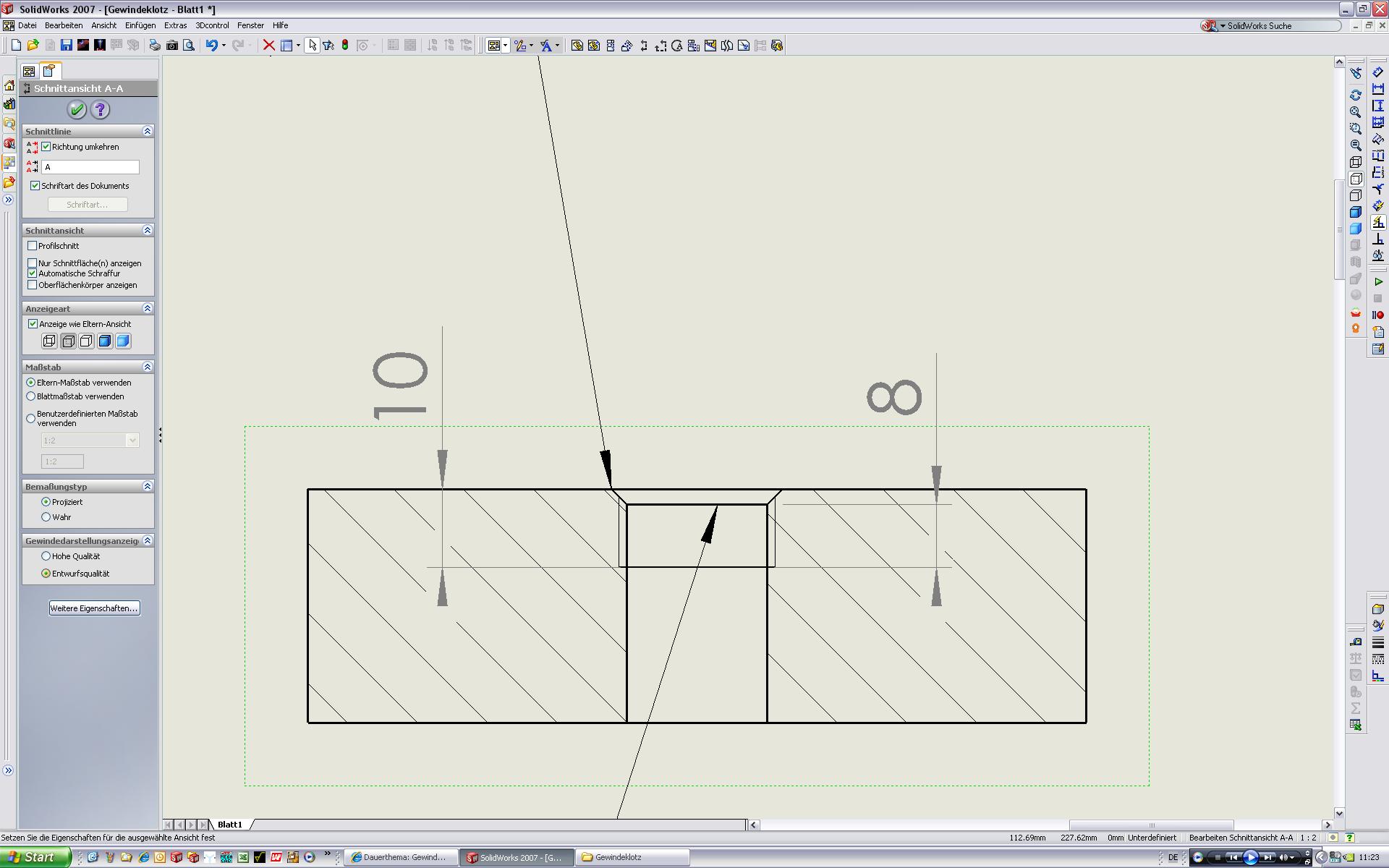

Wir haben mal wieder ein Problem entdeckt, das ich euch nicht vorenthalten will.
Wir haben öfter den Fall, dass bei Gewindebohrungen erst die komplette Bohrung incl. Fase modelliert wurde und anschließend das Gewindefeature eingefügt.
Beim Gewindefeature wurde dann er Außendurchmesser der Fase als Bezugskante genommen.
Bei älteren Versionen von SWX hat das so problemlos funktioniert. Heute gibts damit Probleme, ich weiß allerdings nicht, ab welcher Version.
SolidWorks nimmt nur automatisch und ohne Warnung(!) den Innendurchmesser der Fase als Bezugskante, ändert aber nichts an der Gewindetiefenangabe. Damit wird das Gewinde genau um die Fase länger als gewünscht. Die Gewindekontur wird im Schnitt bz3w. auf der Zeichnung auch nur bis zu dieser falschen Kante gezeichnet.
Das Problem: Beim Öffnen von älteren Zeichnungen/Modellen, die so erstellt wurden, verschiebt SWX kommentarlos die Gewindetiefe um die Fasentiefe, der Anwender merkt davon nix. Und die Maße werden natürlich angepasst.

da gibt es einen Hotfix. Entweder den Rechner direkt mit der exe patchen oder im AdminAbbild die dll austauschen.
Im Customercenter nach Solution S-018322 suchen.

Deine Meinung "Bei älteren Versionen von SWX hat das so problemlos funktioniert" kann ich nicht bestätigen. Bei uns besteht dieses Ärgernis seit Jahren...

Ich kann dir nicht genau sagen, ab welcher Version der Fehler auftritt. Tatsache ist, dass die Modelle, bei denen das jetzt aufgekommen ist, vor einigen Jahren erstellt wurden.
Die Zeichnungen sind in der Vorschau noch richtig, nach dem Neuaufbau aber falsch.

anbei 2 PDF's bei denen man den Unterschied der Gewindedarstellung von 06 und 08 sehen kann.
2006 SP4.1 alles ist in bester Ordnung
2008 SP01  siehe PDF
PS: in SWX 2007 war die Gewindedarstellung auch gleich fehlerhaft wie in 2008..

Wenn ich die obere Kante auswähle gint er mir schon die richtigen Maße an. Allerdings gibts komische Unterschiede zwischen Hoher-/ und Entwurfsqualität...
