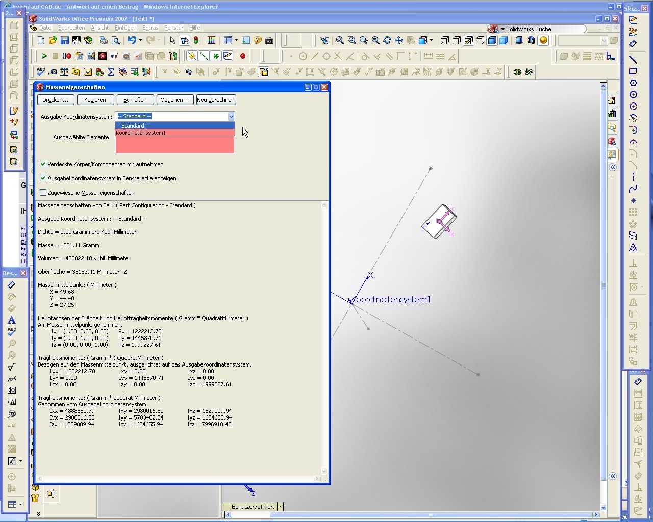

ich habe folgendes Problem bei meiner Konstruktion.
Ich habe eine Baugruppe mit mehreren Körpern (Teilen).
Jedes Teil hat eine Drehachse in der auch ein frei definiertes Koordinatensystem liegt.
Da diese Achse später von einem Motor angetrieben wird möchte ich die Massenträgheitsmomente bezogen auf dieses Koordinatensystem bestimmen.
Leider habe ich bei SolidWorks nur die Option gefunden, das Massenträgheitsmoment bezogen auf die Hauptachsen des zu berechnenden Körpers auszugeben.
Meiner Ansicht nach müsste SolidWorks intern den Satz von Steiner verwenden.
Gibt es in dieser Hinsicht eine Lösung?
Macros oder Skripte?
Gruß Julien

Hi Julien,
SW kann das auch. Du mußt ein neues Koordinatensystem definieren und dann bei der "Wagge" umschalten.

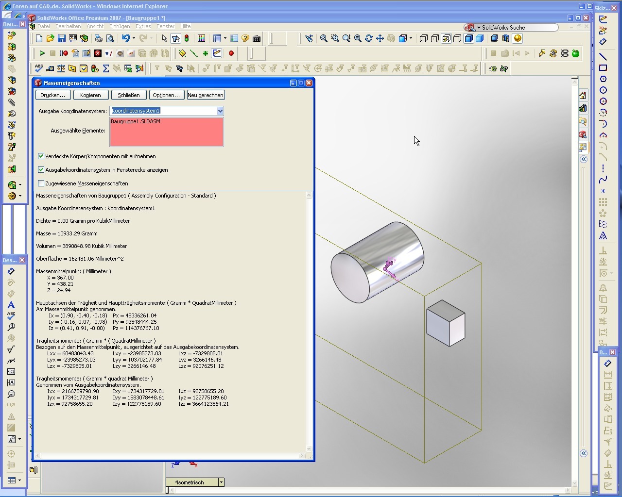

Ja soweit bin ich auch gekommen.
Leider funktioniert das nur im Part Design.
Nicht aber innerhalb einer Baugruppe.
Also in der Baugruppe auf die Wage und dort dann ein Koordinatensystem eines Bauteils auswählen.
Die Masseeigenschaftenfunktion bezieht sich immer nur auf die Koordinatensysteme die in der Baugruppe definiert sind nicht aber auf solche innerhalb von Teilen.
Kann man dies auch noch irgendwo einstellen?

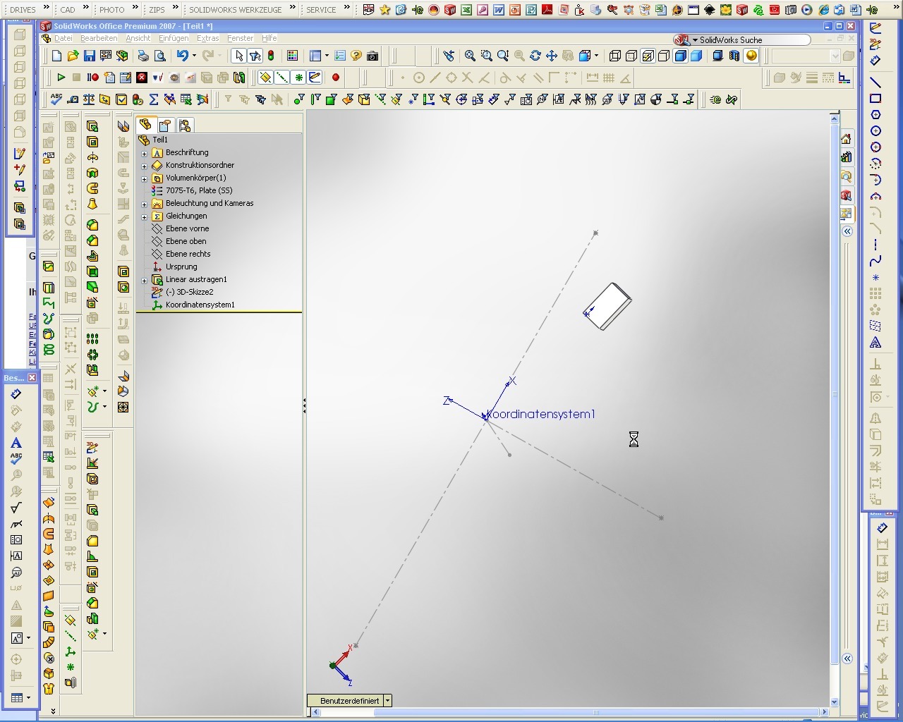

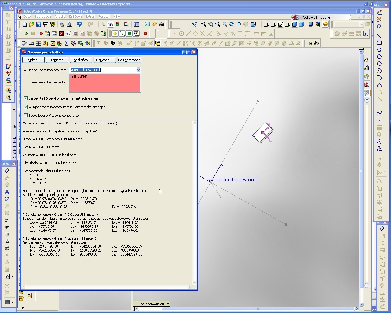

Hi Julien,
geht auch, aber Du mußt Dein Koordinatensystem definieren (3D Skizze einfügen, Punkte, Linien ...).
