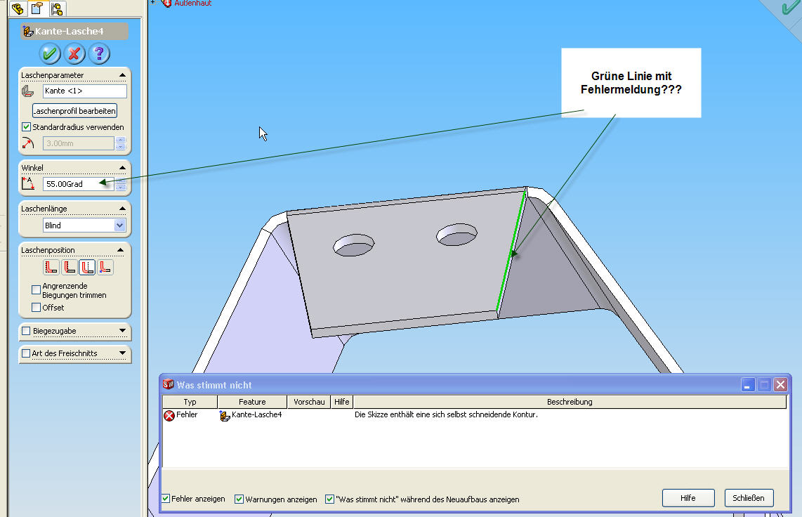

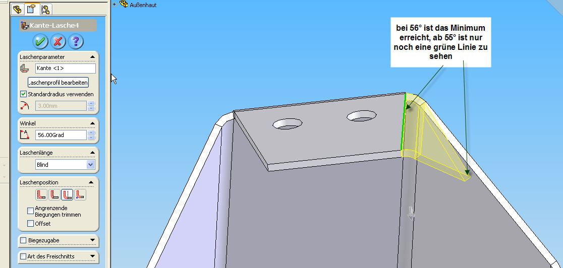

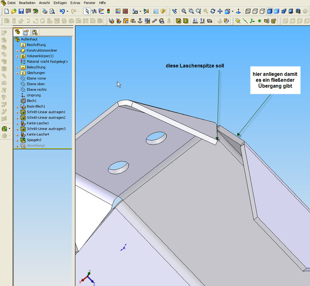

Guten Morgen Forum,
ich habe noch eine Frage, die Lasche und die Kopie möchte ich noch gerne
an der Außenhaut angleichen damit ein fließender Übergang entsteht.
Ich habe die Gradzahl im Feature nach unten geändert, allerdings ab 55°
(siehe Bilder) bekomme ich eine Fehlermeldung.
Gibt es ein Modellierungswerkzeug oder so ähnlich, oder hat einer eine passende Idee?

sorry, soll ja gekantet werden
also erst mal einen Freischnitt um von der anderen Biegung wegzukommen und dann sollte es mit Kante-Lasche klappen

Hallo Pillhuhn,
SWX mag es gar nicht, eigentlich überhaupt nicht, wenn es Modelle erzeugen soll, die sich selbst schneiden oder deren Kanten, Ecken oder Punkte sich genau Null auf Null berühren.
Genau das versuchst du aber zu machen.    Die Lösung gesteht darin, dass du die Lasche so konstruierst, dass ein marginaler Spalt bestehen bleibt, so dass sich die Lasche und der Grundkörper nicht berührt.
In SWX 07 besteht die Möglichkeit, die Prüfung auf Selbstschneidung zum Teil zu unterdrücken, aber sauber ist die Lösung danach auch nicht.

die neue Kantline schneidet deine alte, das musst du durch einen geräumigen Freistich unterbinden

hier mal ein Ansatz. Ich habe deine Laschenskizze verändert.
Die kurze Linie habe ich einfach entfernt, so dass du nur
noch ein Dreieck hast. Da dann Länge und Winkel verändert.
Wenn du die kleine Linie halten willst, musst du Sie aber
verlängern. Sie muss sich ja zumindestens "mitbiegen" können.
Hoffe das hilft dir ein Stück weiter.

Hallo Thorsten,
danke für deinen Tipp. Habe dein "geändertes" Schwein gleich unter die Lupe genommen und auf meins übertragen, was auch gut gelang.
