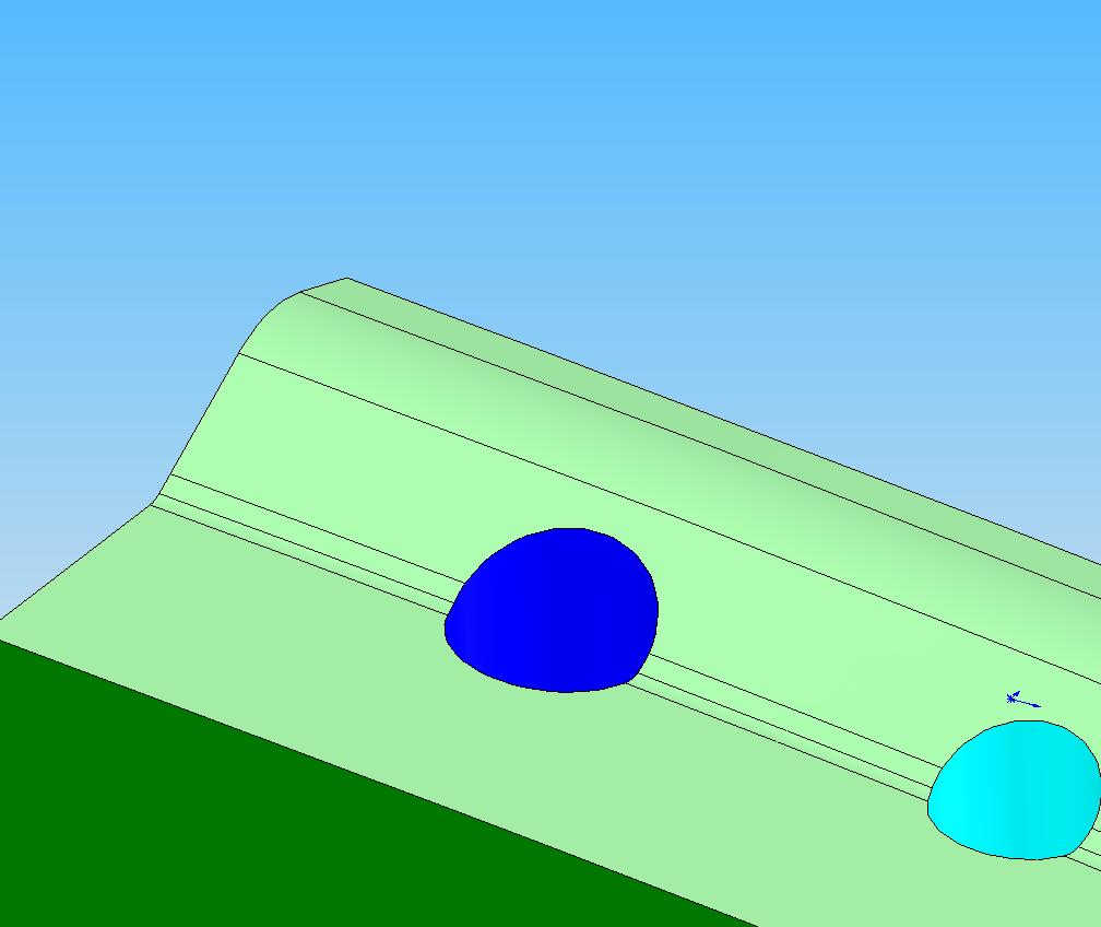

ich habe ein Problem, und zwar muß ich bei einem importierten (.STP) Teil dessen Freiformfläche von drei zylindrischen Bohrungen durchdrungen wird, diese Bohrungen schließen. So daß ich diese Fläche dann als ein Stück ohne unterbrechungen im CAM bearbeiten kann.
Kann mir jemand helfen wie ich das bewerkstelligen kann. Ich habe es schon mit verschiedenen Flächen-Funktionen versucht bin aber immer kläglich gescheitert.

@Surf-Ace
leider liegen die Bohrungen nicht auf einer Fläche, sondern auf verschiedenen "Krümmungen". Wenn ich versuche einzelne Kanten der Bohrung zu löschen, dann frägt mich SW ob ich den ganzen Körper löschen möchte.
@Markus Brunner
auch das funktioniert nicht, bei "ausgefüllte Oberfläche" bekomme ich immer einen "Deckel" der nach oben gewölbt ist. "Verlängerte Oberfläche" und "Trimmen der Oberfläche" sind bei mir grau, also nicht auswählbar. Liegt evtl. daran daß der Körper importiert ist. Ich habe diese beiden Funktionen allerdings auch noch nicht verwendet.
Noch jemand eine Idee? Ich habe mal das Bild angehängt damit man sieht wie die Fläche aussieht.
C.

Original erstellt von Cyberwalker:
[iauch das funktioniert nicht, bei "ausgefüllte Oberfläche" bekomme ich immer einen "Deckel" der nach oben gewölbt ist. "Verlängerte Oberfläche" und "Trimmen der Oberfläche" sind bei mir grau, also nicht auswählbar. Liegt evtl. daran daß der Körper importiert ist. C.[/i]
Liegt vermutlich daran, dass du gar keine Flächen sondern ein Solid hast! Dann sind die Flächenfunktionen natürlich ausgegraut. Mach mal Rechte Maustaste auf die zyl. Bohrungsfläche und wähle aus dem Kontextmenue "löschen". Du wirst staunen, was du mit dieser Funktion alles machen kannst!
