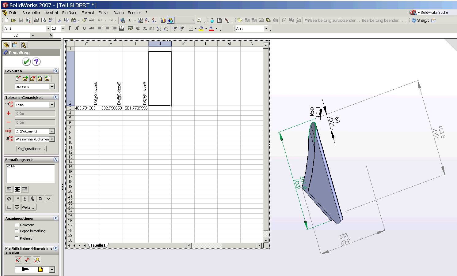

Hallo werte Gemeinde.
Wie bekomme ich gesteuerte Maße in die Konfigurationstabelle, damit ich diese als Konstruktionstabelle in die 2D-Ableitung einfügen kann?
Hintergrund:
Die Maße in der Konfigurationstabelle steuern ein Flächenteil, an welches das Bauteil herankonstruiert wurde.
Die sich ergebenen geometrischen Abmaße der Bauteilvarianten sollen als Konstruktionstabelle auf die 2D-Zeichnung platziert werden.
Alternativer Ansatz:
Eine neutrale Excel-Tabelle in die 2D Ableitung einfügen und diese mit den konfigurationsspezifischen Eigenschaften des Teils füllen. Nur wie?
Und JA - ich habe gestern SEHR ausgiebig die Forumsuche durchforstet. Auch die SWXSolidWorks-Hilfe hat mich nicht weiter geführt. Insbesondere das Thema $PRP habe ich nicht umsetzen können. Entweder denke ich zu kompliziert oder ich bin zu doof. Eine Schritt für Schritt Anleitung (sofern für obige Lösung relevant) wäre lieb.
DANKE im Voraus.
PS: Konkret geht es um die Maße D3, D4 und D5@Skizze9 im Feature "obere Verundung" des anhägenden Teils.
Gruss Denys

Tabelle bearbeiten, Doppelklick auf das Feature und dann Doppelklick auf die Maße!

Hallo Jan,
zunächst einmal Danke.
Jedoch werden die Werte nur in die erste Zeile eingetragen, und das auch noch Unabhängig der gerade aktiven Konfiguration.

Hallo Denys
schließe die Tabelle einfach mal
baue dann alle Konfiguratuinen 1x neu auf und öffnen dann die Tabelle nochmals.

Moin moin,
ja, nun hab ich nach etlichen Versuchen endlich eine ausgefüllte Tabelle, aber Vertrauen hab ich zu den eingetragenen Werten nicht.
Zig-mal habe ich das Spiel mit dem Neuaufbau jeder Konfiguration durchgespielt. An der obigen Datei funktionierte das auch. Aber an meiner Originaldatei mit fast 50 Konfigurationen wurden die meisten Zeilen mit den selben Werten gefüllt und nur einige Konfigurationszeilen enthielten davon abweichende Einträge.   Somit vertrau ich den Werten nicht. Insbesondere nach einer konstruktiven Anpassung des Bauteils und anschließendem Neuaufbau jeder Konfiguration bin ich mir nicht sicher, ob die Werte in der Tabelle korrekt sind.
Gibt es den keine Möglichkeit das in meinem obigen Beitrag geschilderte Problem sauber abzubilden????
Notfalls würde ich in der 2D-Zeichnung von jeder Konfiguration eine Ansicht erstellen und deren Maße in einer Tabelle verknüpfen. Geht das?    H I L F E !!!

Hallo Denys,
hast du alle Maße, die in der Tabelle erfasst werden, im Bemaßungsfenster auf "Diese Bemaßung" gestellt?

also es kann wirklich nur an der von Walter geschilderten Funktion liegen.
Wir arbeiten schon lange mit gesteuerten Maßen in der Tabelle. Bei uns bekommen die gesteuerten Maße Passungen, die in einer Tabelle je nach Maß ausgerechnet werden. Klappt prima.

Die Bemaßungseinstellungen sind OK. So wie es aussieht funktioniert das Ganze nun so wie ich mir das vorgestellt habe.
DANKE an alle (Unities sind verteilt).
Ich werde die Methode nochmals hinsichtlich späterer Konstruktionsänderungen verifizieren und das Prizip dann auf eine ähnlich aufgebaute Baugruppe (50 Konfigurationen, 8 gesteuerte Maße) anwenden.
