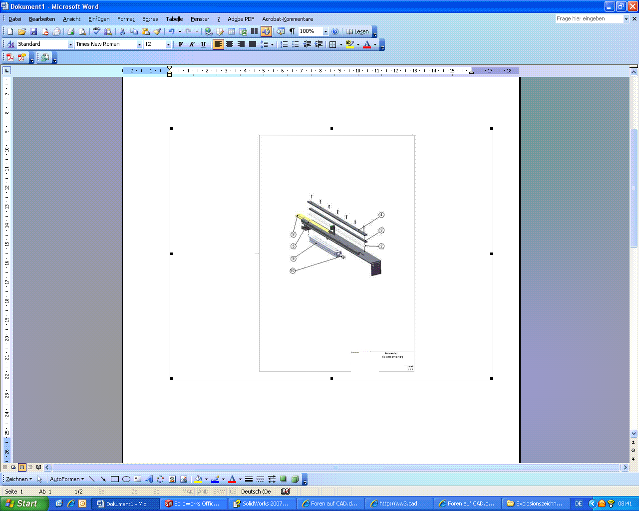

wie ich schon an anderer Stelle schrieb beschäftige ich mich seit kurzem mit Explosionszeichnungen für unsere Technische Doku. Mit den Expld-Zeichnungen sind wir auf einem guten Weg. Leider ist die Organisation der Dokumentierung nicht so berauschend. Derjenige, der die Doku verfasst benutzt dazu verschiedenste Programme. Wenn alles fertig ist, wird es als PDF zusammengefasst. Dort kann man dann zwar durchgehende Seitenzahlen bekommen, aber leider kein Inhaltsverzeichniss.
Das hat mich dann auf die Idee gebracht die Doku mit Word zu machen. Sprich sämtliche Dokumente in Word unter einen Hut zubekommen um dann ein "vernünftiges" Inhaltsverzeichniss zu bekommen. Das existiert in der Doku bislang nämlich nicht!!!
Ich habe auch schon diverse Möglichkeiten ausprobiert um die Zeichnungen in Word zu integrieren:
-speichern der Zeichnung als Tif und anschließend als Grafik einfügen
Hat sich bisher als schönste Lösung erwiesen, leider sind die Tifs recht groß und brauchen so um die
30mb. Das ist den für die Menge an zeichnungen zu viel.
-speichern der Zeichnung als JPG und als Grafik einfügen
Speicherplatztechnisch die beste Lösung. Quälitätsmäßig--naja
Außerdem hat das JPg nach dem einfügen einen wirklich großen Rand, so das die Zeichnung letztlich
recht klein ist.
-als Objekt einfügen.
Qualitativ eine der besten Lösungen, leider wird der linke und obere Zeichnungsrand nicht mit
mit angezeigt
So denn, ich hänge mal zwei Screnshots an um zu verdeutlichen wie es genau aussieht.
Wahrscheinlich sind es ganz banale Sachen.
Während ich die Screenshots gemacht habe, fiehl mir auf, dass beim Speichern als JPG der Bildschirmbereich gespeichert wird. Eventuell liegt da ein Einstellungsproblem vor?
vielen Dank schon mal im vorraus

Mach ich ständig, so groß wie möglich zoomen, strg+druck -- strg+V in word und dann Ränder beschneiden, fertig.

Die Qualität der JPG-Ausgabe (Auflösung) kann man bei SolidWorks doch sicherlich einstellen, oder?
Und die Ränder kann man nachträglich mit Grafikprogrammen (XN View, ...) wegschneiden.

Am Besten ist tatsächlich tif und für Zeichnungen die Schwarz/Weiss sind gehst Du beim speichern als tif auf Optionen, stellst den Typ auf Schwarz&Weiss und die Kompression auf Group4Fax. Dann bekommst Du sehr kleine aber dennoch gute tifs raus. Bei Grafiken die in Graustufen sein müssen dementsprechend Graustufen einstellen und Kompression Packbits.

wenn ich Dokumentation in Word schreibe und brauche hochauflösende Bilder nutze ich auch TIF dafür.
Original erstellt von janbo:
Das die so groß werden kann ich überhaupt nicht bestätigen. Selbst A0 in 300 DPI brauchen bei hohem Schwärzungsgrad deutlich weniger als 1 MB. Allerdings mach ich Zeichnungen auch als reines Schwarz/Weiß, selbstverständlich komprimiert als FAX Group 4.
Wenn du farbige Ansichten oder Darstellungen brauchst denk auch in jedem Fall dran das zu komprimieren. Ich würde im Zweifelsfall sogar vorschlagen die Zeichnung von SolidWorks aus erst als RGB Vollfarben mit Packbits zu exportieren, das in einen Konverter wie Irfanview oder XView zu laden und als PNG wieder zu speichern oder noch günstiger als 16 Farben GIF.
Natürlich alles nur, wenn die Darstellungsqualität eines normalen Screenshots nicht ausreicht (für Doku normalerweise ja, für technische Kundendokumentation meist nein).

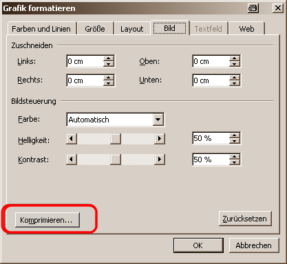

In Word kann man Bilder auch zurechtschneiden, verzerren, vergrössern etc.. Bild anklicken und die Grafik Symbolleiste nutzen.

Ich würde dir dringend empfehlen, die Bilder vor dem Einfügen in Word noch mit einem Grafikprogramm nachzuarbeiten. Dazu reicht ein einfaches wie Paint, Paint.net, Gimp etc. völlig aus (siehe auch hier oder hier). Da kannst du noch manches gut machen, beschneiden, hervorheben etc.
Wenn du das nicht willst oder kannst, dann natürlich beim Speichern schon auf das richtige Format achten, wie oben bereits beschrieben.
JPEG ist für Grafiken so ziemlich das schlechteste Format. Wenn du die farbige Darstellung brauchst, dann über Tiff, PNG oder auch Gif.
Wenn du deine Bilder in Word eingefügt hast, solltest du nicht versäumen, diese dort zu bei bedarf zu beschneiden und auf jeden Fall zu komprimieren!
