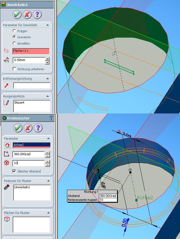

eine nut auf der Oberfläche einer Bohrung erstelle ich mit einer Skizze und ans,chließender Umwicklung. Die Breite der Skizze wird mit der Umfangsformel und einem Teiler (für die Anzahl beim Kreismuster) eingegeben.
Wenn ich nun ein Kreismuster verwende erhalte ich den Fehler von "...nicht geschlossenen Körpern...".
Wie könnte ich den Fehler beheben?
Beste Grüße
Christian

In Deinem Beispiel wäre eine Schnittrotation sinnvoller. Ansonsten vermeide Situationen, bei denen Du eine Geometriedicke von Null erhälst bzw. genau an den Kanten der Features herumschabst (z.B. die einzelnen Schnitte breiter, schmaler oder als Aufsatz). Wahrscheinlich stehen Deine Schnitte innen genau an Kanten aneinander und gehen nach hinten aber auseinander?!

Besten Dank für die Infos!
Leider kann ich die SWXSolidWorks-Datei, wegen zukünftiger Version, nicht öffnen.
Wie kann ich denn eine Schnittrotation durchführen?
Besten Dank
Christian

Einfügen --> Schnitt --> Rotieren...

Wie erstellt man aber auf der Oberfläche der Bohrung eine Skizze die man im Schnitt rotieren kann?

Durch eine Ebene die durch die Achse der Bohrung geht?

Nicht das ich unser geliebtes Thema auffrischen möchte  , aber wenn dir eine Beispieldatei helfen würde, wäre es toll wenn du uns deine Version von SWXSolidWorks mitteilst  Ansonsten wie zuvor beschrieben:
- Ebene auswählen die durch die Achse der Bohrung läuft
- neue Skizze erstellen (Mittellinie mit einseitiger Kontur der Nut)
- Feature rotierender Schnitt wählen
Gruß Thorsten

Besten Dank an alle. Nun hab ich es hinbekommen.
