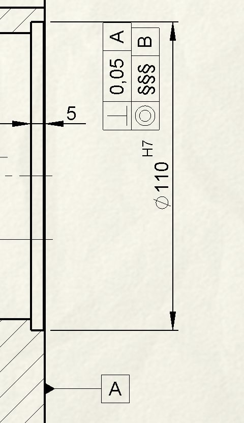

WHOW!!... gerade habe ich zum Testen mal SWX2008 installiert.... und was mußte ich als erstes Feststellen??? Die Form- und Lagetoleranzboxen lassen sich endlich drehen!!
Was für ein Fortschritt....
(dafür startet unser DBWorks nicht mehr, aber das wird der Support sicher hin bekommen...)
Bin jedenfalls gleich in den ersten 5 Minuten schwer begeistert. Mal sehen, ob es so bleibt.

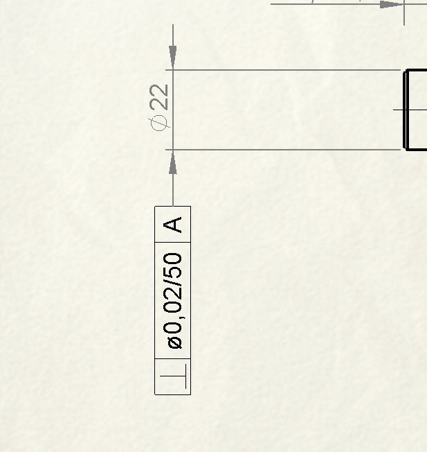

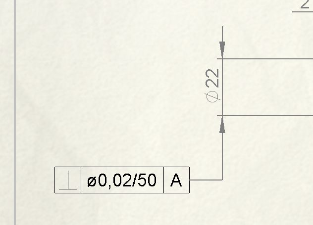

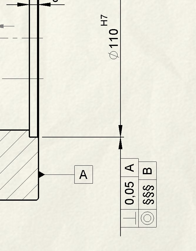

... oder war ich da evtl. zu euphorisch??
Hat schon jemand herausgefunden, wie man diese F-u.L.-Kästen richtig positioniert??
Den alten aus SWX2007 hat 2008 schön auf Mitte gesetzt.. der neu eingefügte hängt entweder irgendwo neben dem Maß oder unter der Maßlinie...
hmmmm.... grübel....
irgendwie scheint das in der Zeichnung nicht mehr so recht zu funktionieren.
Nachtrag: Bei Maßen aus dem 3D funktioniert es nicht, bei Maßen, die in der Zeichnung nachträglich gesetzt werden, funktioniert es... hmmm...

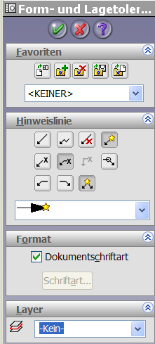

Hallo und einen schönen guten Tag Ramona.
Hast du schon mal mit den Pfeileinstellungen gespielt?
Siehe Bild.

Mache seit 30 Minuten nix anderes... ohne große Erfolge...

erstellt am: 05. Dez. 2007 14:46    Editieren oder löschen Sie diesen Beitrag!  <-- editieren / zitieren -->   Antwort mit Zitat in Fett Antwort mit kursivem Zitat    Unities abgeben: 1 Unity (wenig hilfreich, aber dennoch)2 Unities3 Unities4 Unities5 Unities6 Unities7 Unities8 Unities9 Unities10 Unities Nur für rawo 10 Unities + Antwort hilfreich
hast Du schon versucht im Dialogfenster in der zweiten Zeile (=Rahmen 2)
die Form- Lagetoleranz einzugeben?
