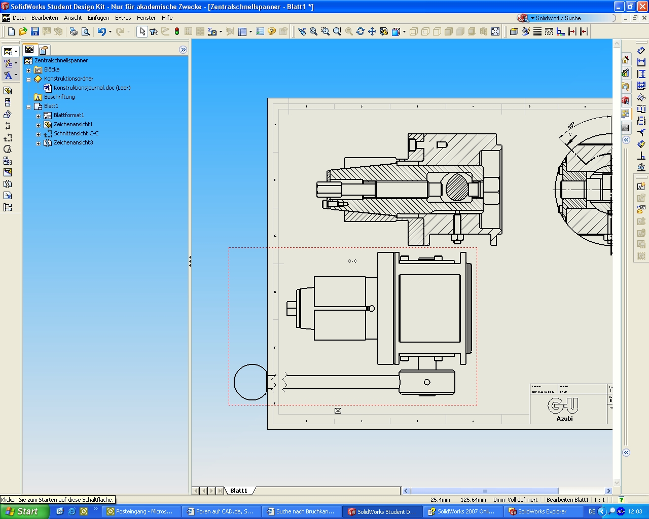

Hallo Zusammen,
ich hab gerade ein sehr Komisches Problem mit einer Bruchkante (sieht Bild -> )
Wie man sehen kann ist Projizierte Ansicht (die unten mit der Bruchkante) nicht mehr Bündig mit oberen Ansicht.
Übervorschläge bin ich wie immer sehr dankbar
Mfg Kabelsalat

gehe mal mit der RMT in die Eigenschaften der Ansicht.
Dort sollte unten rechts irgendwo ein Haken mit Bruchansicht zu setzten sein!

Erstmal danke für die Schnell Hilfe.
leider geht das aber nicht ich kann keinen Hacken Setzten. Ich könnte nur einen Hacken auf Hülle Setzten die beiden anderen Sind Grau.
Auch wenn ich über RMT auf Ausrichten -> Vertikal auf Ursprung ausrichten klicke und die Eltern Ansicht auswähle ist es immer noch nicht bündig sehr Komisch

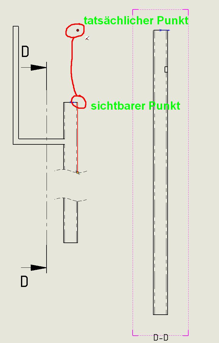

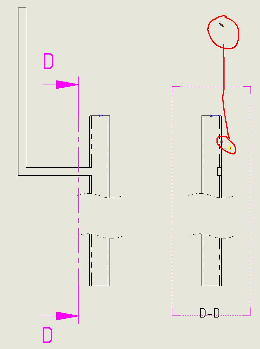

Zuerst Bruchkante erstellen dann Schnitt einfügen.
Zwei Screenshots zu Bruchkanten.

erstellt am: 04. Dez. 2007 15:11    Editieren oder löschen Sie diesen Beitrag!  <-- editieren / zitieren -->   Antwort mit Zitat in Fett Antwort mit kursivem Zitat    Unities abgeben: 1 Unity (wenig hilfreich, aber dennoch)2 Unities3 Unities4 Unities5 Unities6 Unities7 Unities8 Unities9 Unities10 Unities
Leider kann ich die Projizierte Ansicht nur nach oben oder unten verschieben.
Es ist auch nicht möglich dass ich zuerst die Bruchkante erstelle und dann einen Schnitt einfüge weil die Schnittansicht ja auch schon „Projiziert“ ist.
Oder hab ich dich da falsch verstanden?

Original erstellt von kabelsalat:
Ausrichtung brechen dann ist diese frei verschiebbar.
Bezüglich der Bruchkante fällt mir grad nix ein...

Danke wildcad,
ich hab’s jetzt mal so pi mal daumen an die richtig stelle gesetzt.
Ich hab die Ansicht gebrochen und dann eine Mittellinie von der Geschnittenen Ansicht nach unten zum ausrichten gezogen. Dann die Ansicht mit der Bruchkante so gut wie möglich mit der Maus hingezogen das die beiden Bündig sind.
